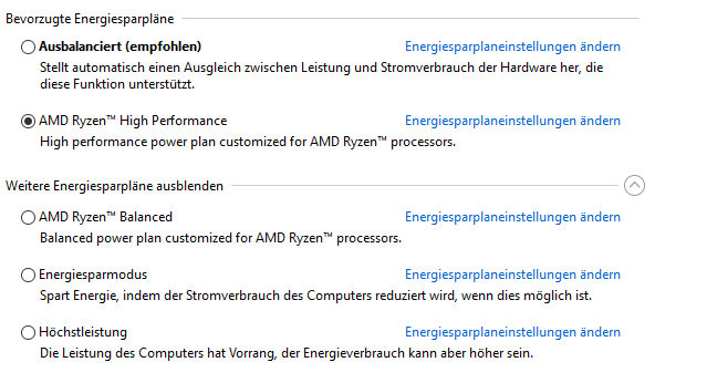

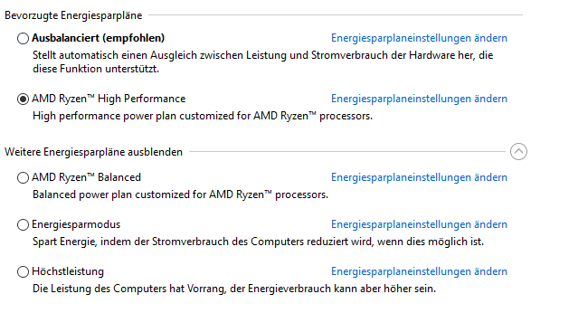

Was sagen die Energieoptionen von Windows? Alles mal auf Höchstleistung gestellt?
Hier ein mal die gewünschten Energieoptionen.

Stell mal bitte auf Höchstleistung nur zum testen, ist der letzte Punkt.
