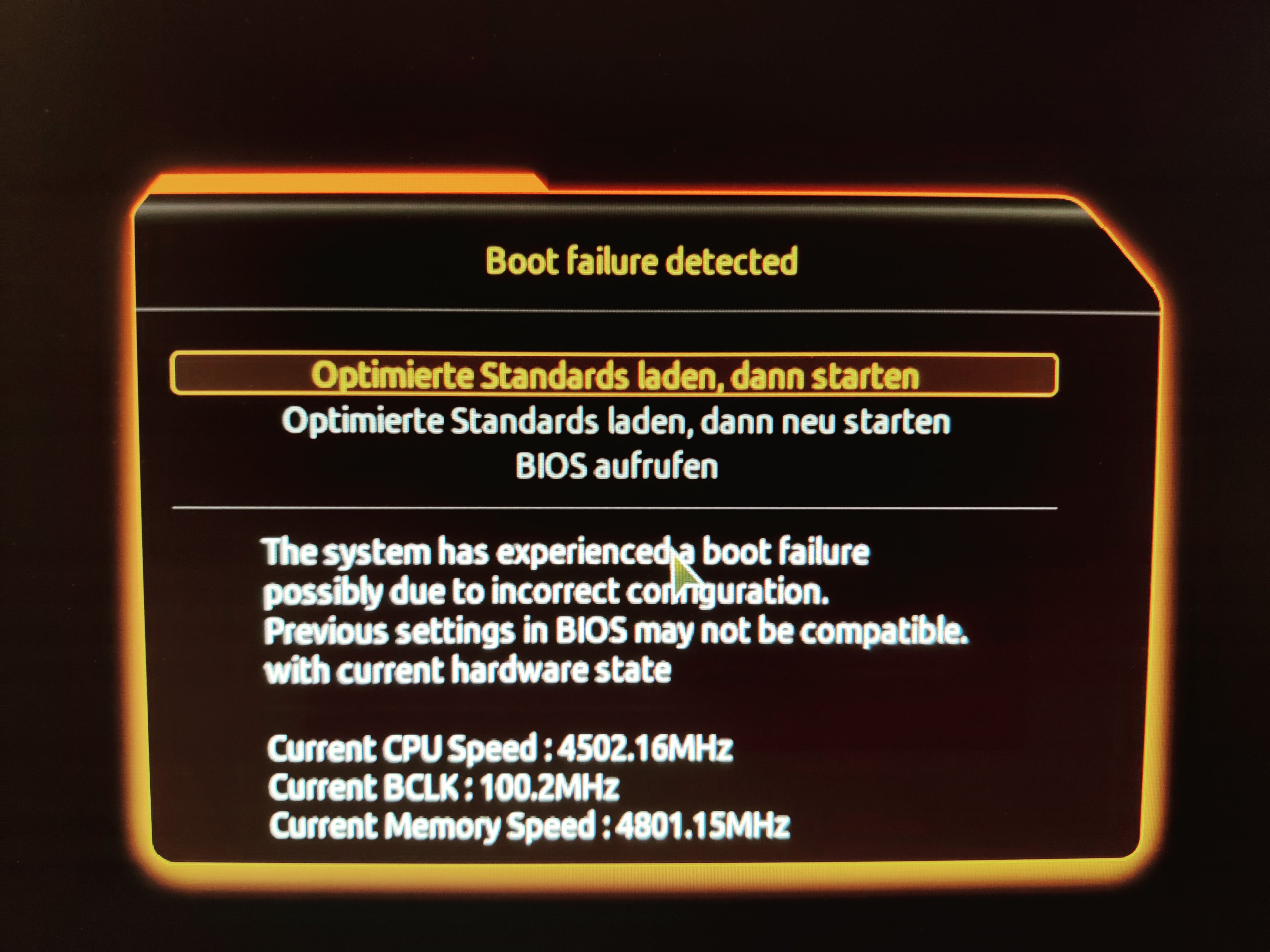

Hallo, ich habe das Gigabyte Z690 UD AX
leider werden meine Kingston DDR5 2x8GB 6000MHz im BIOS nur mit 4800MHz angezeigt? Wenn ich nun auf X.M.P. gehe und dort die 6000MHz einstelle funktioniert dieses leider nicht, es kommt immer nur diese Meldung. Das gleiche passiert auch, wenn ich bei X.M.P. 5600 MHz einstelle. Das neueste BIOS Vers. F7b ist drauf?
Hat hier noch jemand das Problem oder weiß jemand eine Lösung?

DDR5-OC ist noch eine sehr neue Sache. Übrigens gibt es dabei keine Garantie auf Erfolg.
Eventuell muss die Spannung erhöht werden. Ggf. geschieht das durch XMP automatisch - es kann trotzdem sein, dass die Spannung trotzdem nicht ausreichend hoch ist. Bitte vorsichtig testen und informieren, bevor du etwas grillst.
Die Riegel sollen in Slot 2 und 4 sitzen.

Dein Prozessor wird da wohl nicht mitmachen. Probiere mal 4800MHz, damit sind nämlich die IMCs der Alder Lake Prozessoren spezifiziert.
Ich habe den Intel Core i5 12600K 10 (6+4) 3.70GHz drin
Kingston DDR5 ist halt nicht so verbreitet, die waren schon bei DDR4 nicht als die kompatibelsten bekannt.
Mit G.Skill Trident funktioniert 6000Mhz mit XMP bei Gigabyte einwandfrei, nur leider sind die nicht ganz preiswert.

Danke,
Die Riegel sind in A2/B2 (Slot 2 und 4).
Kann es eventuell auch an dem BIOS Update liegen F7b ich glaube in dem F7a stand was mit Verbesserung des Kingston Problem und wenn ja, könnte man von dem BIOS F7b problemlos das F7a aufspielen?

Die Kochen alle auch nur mit Wasser. Kommt hier sicher auf die Chips (Hynix vs Samsung gibt es beide bei 6000) sowie IMC als auch Board und BIOS Optimierungen an. Der RAM Hersteller ist da auch nicht mehr schuldig als irgendein anderer, ist halt Lotterie.
Ich vermute (!) dass du das BIOS zurück rollen kannst. Jedoch solltest du lieber den Support von Gigabyte kontaktieren. Oder aber du nutzt erst mal die sicherlich derzeit ausreichende Leistung und wartest, bis weitere, bessere BIOS-Versionen kommen.
Ausgehend von deinem bisherigen System ist ein Alder Lake mit DDR5-4800 sicherlich trotzdem noch nutzbar ;)
Darüber hinaus sind 16GB für die kommenden Jahre durchaus mager. Dessen sollte man sich bewusst sein, bevor man ewig testet. Klar ist DDR5 teuer, aber 32GB sollten es eigentlich schon sein.
Oder du testest vorübergehend 1 (schnellen) Riegel mit 16GB. Denn immerhin können die intern 2 Kanäle ansteuern, was den Leistungsverlust durch den Verzicht auf Dual Channel etwas kompensieren helfen würde. Problem dabei ist dann, dass er ggf. DDR4-6000 alleine packt, aber womöglich nicht mit 2 Riegeln.

deine Kingston stehen auch nicht in der Memory Support Liste. Schau mal auf der Gigabyte Seite unter Support für dein Board nach. Die einzigen mit 6000 sind AData ?! und die eigenen Aorus. Einige Kingston bis 5200.
Das ist zum Teil auch Gigabyte zuzuschreiben, hab das Z690 Aorus Master (teuer ich weiss), da sind die schon
bei Bios F8e und die 6000er Kingston stehen auf der Kompatibilitätsliste.
Also entweder austauschen oder auf weiteres Bios-Update hoffen.
Gibt auch zahlreiche Youtube-Videos aus den Anfangstagen von DDR5, wo sämtliche halbwegs schnellen Kits
nur mit manuellen Einstellungen liefen.
Die G.Skill Trident laufen bei Gigabyte ab Bios F6 mit XMP, mit dem Ausliefer-Bios wurden sie überhaupt nicht erkannt !!

Gigabyte hat mir dieses geantwortet:
Sehr geehrter GIGABYTE Kunde,
vielen Dank für Ihre Kontaktaufnahme.
Gerne werden wir Ihre Anfrage überprüfen und nach einer Lösung für Sie suchen.
Da jede CPU anders ist und eine gewisse Serienstreuung immer existent ist, sind pauschale Aussagen zum Overclocking- und Undervolting-Verhalten stets eine schwierige Angelegenheit.
Ob die Speicher im XMP Profil, was vom Speicherhersteller im Speicher hinterlegt ist und was das System außerhalb der, vom CPU Hersteller festgelegten technischen Spezifikationsbereich dann betreibt, Stabil und zuverlässig läuft, kann nicht garantiert werden.
Halten Sie das Bios aktuell und testen, ob ggf. über manuelles Einstellen von Taktes und der Speicherspannung das Ziel erreicht werden kann.
(Die Timings sollte nicht manuell angepasst werden, diese werden zwischen CPU und Speicher automatisch ausgehandelt.)
Auch muss in einem solchen Fall das Netzteil als Fehlerquelle in Betracht gezogen werden.
Speicher XMP Profil Frequenzen sind nicht garantiert.
Prüfen Sie auch immer auf der Webseite zum Produkt, unter Support List (QVL Liste) ob der Speicher bereits von uns zum CPU Kern geprüft wurde.
