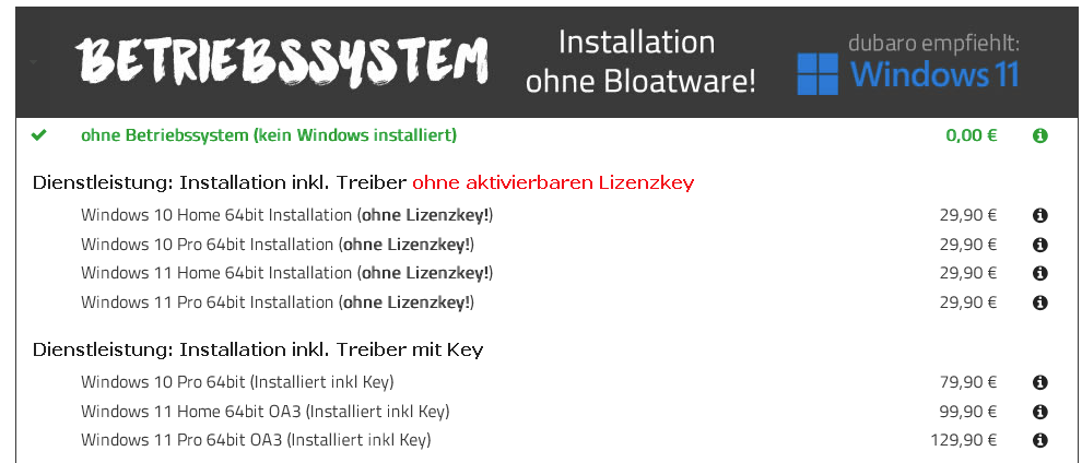

Ich habe gerade mal auf Durabo nachgeschaut. Du hast vermutlich so ein System genommen und dann im Konfigurator angepasst.
Frage doch dort mal nach, ob sie bereits ein Biosupdate gemacht haben, damit die Kiste überhaupt läuft, d.h. die 13er Intel CPUs direkt laufen.
Falls nein, wäre das schon ein starkes Stück, solche Hardware-Komplettsysteme ohne entsprechenden Hinweis auf ein notwendiges Biosupdate zu verkaufen.
