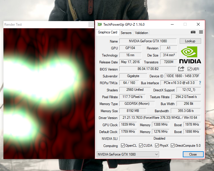

Abend habe folgendes Problem,
Hab in letzter Zeit ein Paar Bechmarks laufen lassen und dort auch Bilder mit GPU-Z gemacht und bei mir steht immer egal ob 3D oder 2D Betrieb PCIe x16 3.0 @x8 1.1 bzw 3.0 beim Render test oder in Spielen.
Mainboard ist das Gigabyte Z97 Sniper G1 Gaming Bios ist aktuell.
Im Mainboard steck nur die Grafikkarte in meinem fall die 1080.Alle anderen Slots sind leer.

Bau die Grafikkarte in den oberen Slot, dann läuft alles perfekt.
Welchen der beiden PCIex16 Slots nutz du den? Einer ist nur x8 angebunden.
Hast du im zweiten Slot eine Karte drin? Denn dann wird der x16 slot zu eine x8 Slot!
Handbuch des Boards nehmen - Kiste aufschrauben - und schauen wo die Graka steckt.
Richtig wäre der x16er Slot - dort drin - Du hast ein Problem mMn - nicht dort drin - umstecken.
Ja alle Slots sind leer und sie ist Oben drin ... Trotzdem habe ich nur x8 hab keine ahnung woran es liegt.
Bin auch ehrlich seit dem ich das Board habe 1 Jahr ca habe ich da noch nie drauf geachtet.
