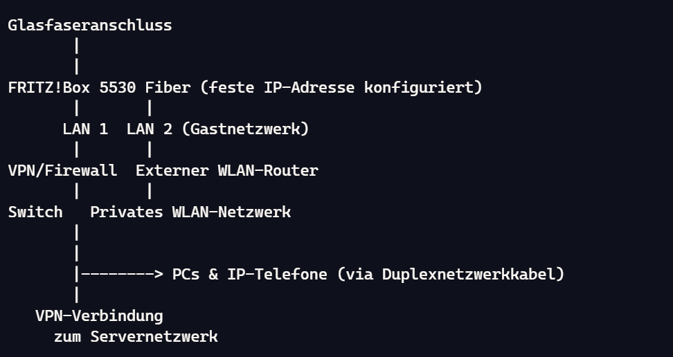

Hallo Community,
folgende Situation ergibt sich bald bei mir.
Ich muss meinen Glasfaseranschluss splitten. Das heißt, die geschäftlichen Geräte dürfen die privaten Geräte nicht sehen.
Folgende Punkte müssen beachtet werden. Bei dem geschäftlich genutzten Anschluss wird eine Firewall dazu geschaltet, um einen Server an einem anderen Standort zu erreichen. Hier wird zusätzlich ein Switch installiert, um IP Telefone und mehrere Pcs angeschlossen.
Der private Anschluss wird nur auf Wlan Basis genutzt. Dabei dachte ich an Ubiquiti UniFi nanoHD die an der Fritz!box 5530 als Gastnetzwerk hängen. Ist dies eine saubere Trennung oder gibt es hier mehr zu beachten?

Du kannst in der 5530 auch einfach einen LAN Port für das Gastnetz nutzen .. und daran klemmst du dann dein Zeugs für die Firma. Die Box trennt es von deinem privaten Netzwerk ab. Die Gastgeräte dürfen auch nicht untereinander kommunizieren.
Aber halt nach außen ihn ihre VPN Verbindung aufbauen.

Kannst du das mal irgendwie aufzeichnen? Die Firma gehört dir und in deinem Haus sollen auch andere Mitarbeiter arbeiten?
Dazu kommt ein entfernter Standort und dazwischen eine Site2Site VPN über eine Firewall? Was ist das für eine Firewall?
Also es gibt bis dato einen Standort in dem 12 Mitarbeiter sitzen. Dort steht auch der Server. An einem anderen Standort entsteht ein Haus mit 3 Arbeitsplätzen, die von meiner Frau, einem Angestellten und mit genutzt werden.
Hier wird es dementsprechend einen privaten Netzwerkbereich und einen geschäftlichen geben müssen.
Das ist momentan der Plan

Es gibt mehrere Möglichkeiten das zu machen... - schau erstmal welche Lösung dir die externe Firma anbietet.
Grundsätzlich reicht die Fritz!Box für die allgemeine Trennung der Netze, ob das die beste Idee ist und du dieser vertraust sei dahin gestellt. Die Firma die das einrichtet und am Ende dafür gerade stehen muss hat da auch was zu melden.
Reaktionen: TomH22 und SSD960
Ich würde in VLAN fähiges Switch hinter die Fritzbox schalten und hinter das Switch eine zweite Fritzbox.
Wenn AVM Hardware gewünscht. Sonst gibt es auch noch Alternativen.
Welches Netzwerk dann auf welchem Gerät läuft, ist prinzipiell mal nebensächlich.
Klar kann man es irgendwie mit Fritz Gast lösen, ist aber eines Firmennetzwerkes fast nicht würdig.
Tante EDIT: würde es einfacher gehen einfach eine zweite Fritzbox hinter die erste schalten und einfach nur Internet von anderer Quelle beziehen einstellen? Wären dann die Netzt schon getrennt? Oder sind die dann noch untereinander zugänglich?

Würde ich gerne genauer verstehen … hört sich eher nach einem VPN-Dialer an, also einem extra Router, der die VPN-Einwahl macht oder selbst eine VPN-Einwahl erlaubt. Falls ja, welches Produkt soll das genau werden, steht das schon fest? Auf jeden Fall wäre das eine Router-Kaskade mit allen Folgen … Daher würde ich den nämlich zum Haupt-Router machen, also FRITZ!Box raus, Glasfaser-Modem vor den VPN-Router und dann im VPN-Router zwei Heim-Segmente aufspannen.
Steve2344 schrieb:
UniFi nanoHD […] an der FRITZ!Box 5530 Fiber
In Deinem Schaubild ist der UniFi nanoHD ein „Router“. Ich vermute, Du meinst „Access-Point“. OK. Warum hier Hersteller mischen? Aber lass uns ein Schritt zurückgehen, damit wir Deine Entscheidungen nachvollziehen können: Die FRITZ!Box 5530 Fiber strahlt bereits ein (Gast-) WLAN aus; warum reicht das nicht aus?

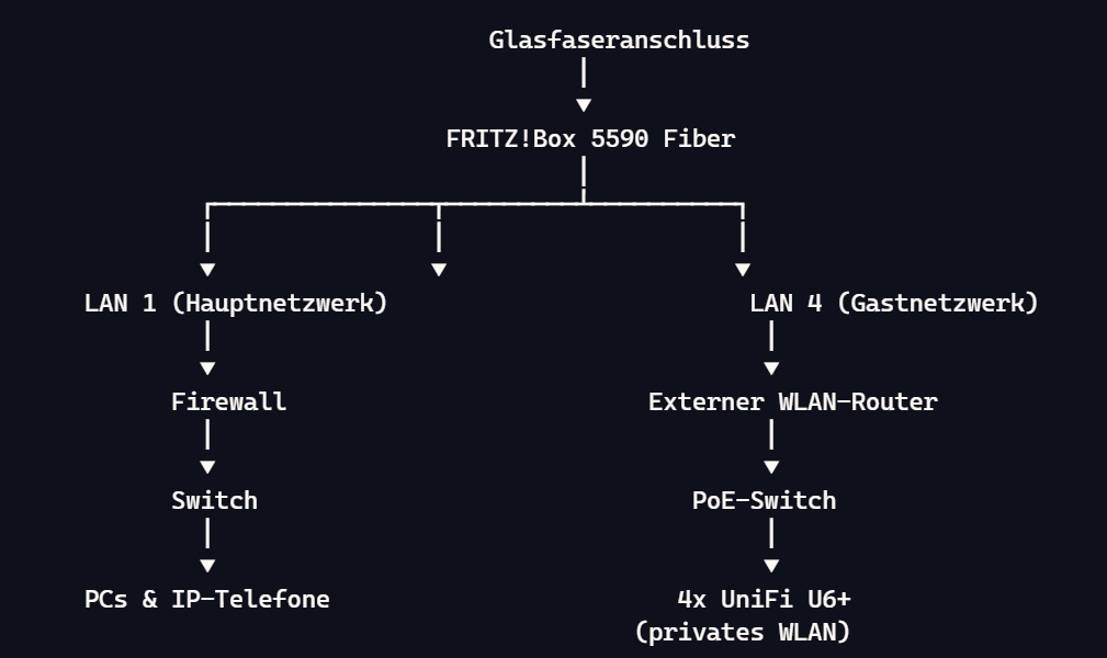

Ich bin ziemlich begeistert über den ganzen Input, der hier zustande gekommen ist und der wird sicher vielen in Zukunft helfen!
Danke daher schonmal an alle, die sich beteiligt haben.
So ich versuche nun auf alle Gegenfrage und Input zu reagieren und bin heute nach etlichen Telefonaten etwas schlauer geworden.
norKoeri​
1. Hier kann ich dir bis dato keine genaue Information geben. Das Unternehmen, das die erste Landschaft im Büro gebaut hat, kümmert sich jetzt auch um die Zweite. Ich habe hierzu ein Meeting morgen und würde darauf dann nochmal eingehen.
2. Aus der 5530 wurde inzwischen eine 5590. Ungeachtet dessen, ist das WLAN über die Fritz!Box und die Meshvariationen von AVM nicht stabil genug im Haus, da durch die Beschaffenheit der Räumlichkeiten, das Signal keine 2 Räume weit kommt. Dementsprechend werden, Stand jetzt, UnuFi U6+ genutzt und im Haus verkabelt und verteilt. Das WLAN Netzwerk der Fritz!Box wird komplett abgeschaltet und ein betriebliches WLAN ist nicht geplant.
3. Ich möchte einfach jeden Prozess verstehen und nachvollziehen können. Das ist mir die liebste und schlimmste Eigenschaft an mir selber.
4. Der zweite Glasfaseranschluss ist die sauberste Lösung. So kann man keine Fehler machen. Sofern ich das aber richtig nachvollziehe aus den ganzen Meldungen, gibt es technisch gesehen keine direkte Verbindung zwischen den beiden Anschlüssen, da sie in getrennten Bereichen agieren. Das mögliche Geschwindigkeitsproblem kann man durch eine einfache Programmierung in der Fritz!Box lösen, sofern ich mich nicht irre.
Du kannst mich gerne verbessern. Den ganzen Input werde ich morgen in der Besprechung nochmal ansprechen.

Hier ist das aktualisierte Schaubild:
Stand jetzt sehe ich bzw. meine IT Verwaltung nicht die Notwendigkeit, wie oft hier empfohlen, mit einer anderen Lösung zu gehen. Daher besteht hier morgen noch etwas Gesprächszeit mit der aktuellen IT Verwaltung.

Aus der 5530 wurde inzwischen eine 5590 […] Das WLAN Netzwerk der Fritz!Box wird komplett abgeschaltet
Mit welcher Begründung jetzt die 5590? Kannst Du wirklich Münze werfen. Könntest auch ONT und FRITZ!Box 7520 nehmen. Ich befürchte Du machst Dir um Sachen Gedanken, bei denen sogar ein Fachmann am Ende eine Münze entscheiden lässt.

Ja, wenn das mit den zwei Netzen hinter einer FRITZ!Box sein muss, klingt das auch für mich sinnvoller, also den VPN-Gateway in das FRITZ!-Gastnetz. Die UniFi in das FRITZ!-Heimnetz, welches Du mit Hauptnetz bezeichnest. Auch hier müssten wir verstehen, warum das anders gemacht wird.
Aber warum dafür UniFi, warum nicht FRITZ!-Produkte wie FRITZ!Repeater (im Modus LAN-Brücke) bzw. FRITZ!Boxen (im Modus IP-Client)? Problem bei den UniFi ist, dass diese verwaltet werden wollen. PoE-WLAN-Punkte wollen an die Decke, ist das bei Dir gegeben? Auch zu AX3000 bzw. lediglich zwei Spatial-Streams, lasse ich mich gerade in einem Parallel-Thread aus … (vorletztes Zitat)
Hier steht immer noch ein für mich mysteriöser „externer WLAN-Router“. Hatte ich wohl nicht klar genug geschrieben, dass wir das klären sollten.
