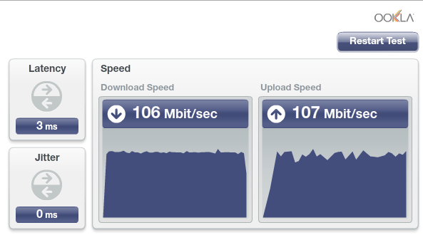

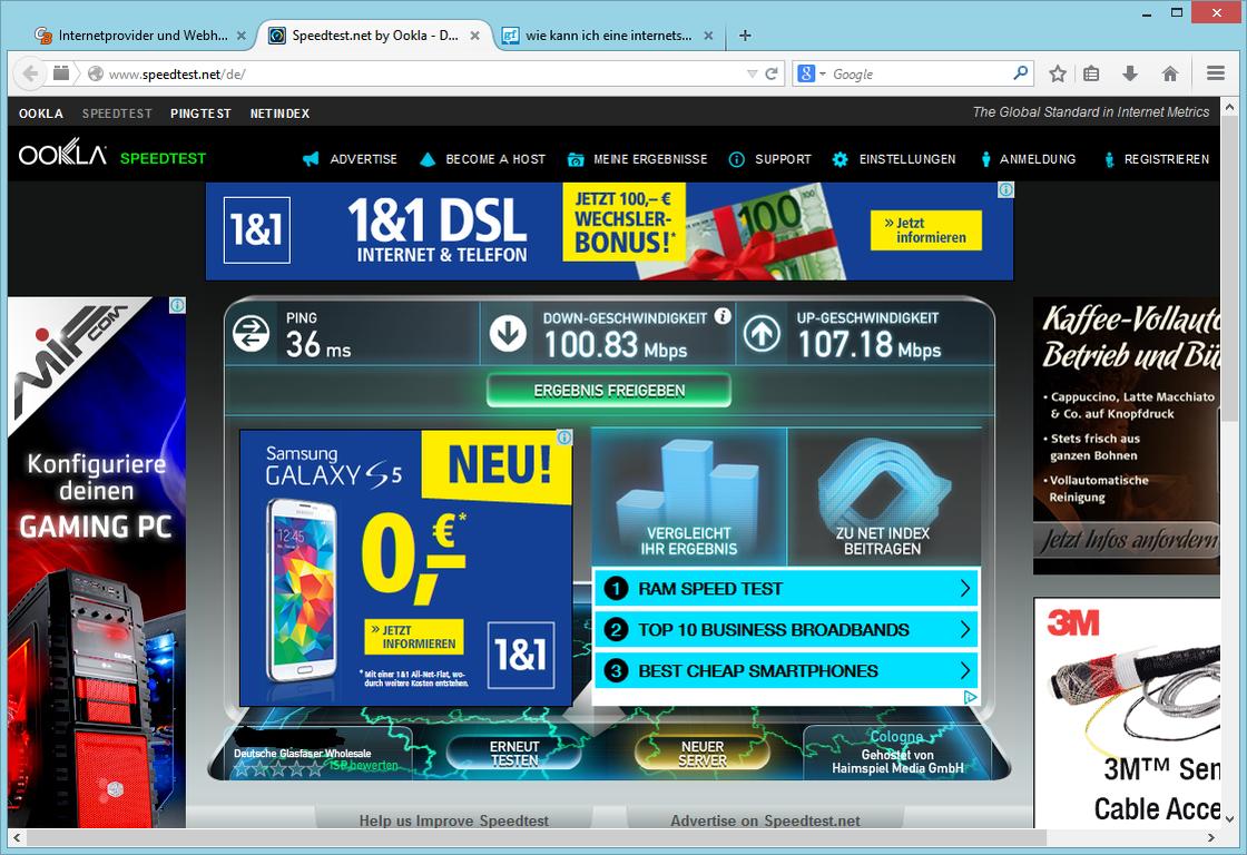

seit 4 Monaten habe ich Glasfaser bis ins Haus, Firma Bornet (kreis Borken).

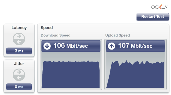

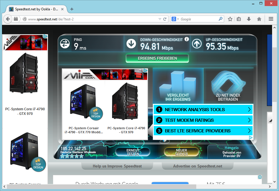

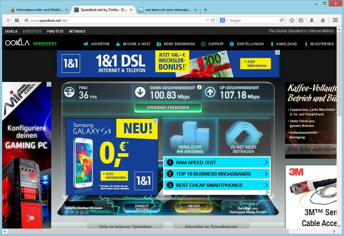

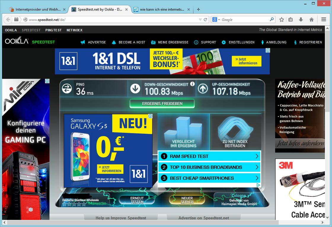

Auf den Bildern sieht man die werte, soweit ok.
Bei speednet ist aber der ping von ca 8 bis 11 auf ca 35 bis 50 gestiegen, seit 3 oder 4 tagen.
In dem Beispiel von grade sind es 36.
Wo ist das problem nu???
ganz einfach, den spiele gerne Onlinespiele....hauptsächlich csgo.
Den dort habe ich jetzt immer eine Ping von ca 50 aufwärts, sogar stark aufwärts.
Vorher nie hoeher wie 12 bis 15, meist sogar unter 10.
Klar kann man so spielen, aber fuer Glasfaser direkt bis ins Haus ist das ein Witz.
Aufgefallen ist mir bei speednet unten Rechts etwas.
Dort steht der Anbieter.....Deutsche Glasfaser wholesale.
Dieses Wholesale stand da nie, sonder ein anderer name, welcher weiss ich leider nicht.
Probleme an meinem Rechner schliesse ich aus.
Bekomme auf handy, tablet und laptop den gleichen ping angezeigt. Unbenannt1.jpgUnbenannt.png
Jemand ne Idee was passiert sein kann???
Fuer Hilfe bedanke ich mich und allen einen schoenen Sonntag!!!!!!!!!!

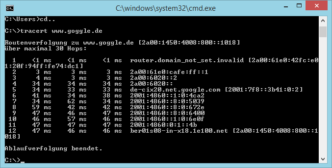

Du magst Glasfaser haben aber der Weg zum Server ist genau der Gleiche (oder zumindestens ähnlich) wie vorher über DSL oder Kabel. Nur weil Du jetzt für Dich ein dediziertes Glasfaserkabel hast, geht das nicht bis zum Ziel sondern nur bis zum nächsten POP des Anbieters, ab da gehts gleich weiter wie es bei DSL und Co auch weitergeht. Ausserdem wird der Ping bei vielen Routern unterwegs zum Ziel als Paket mit niedriger Priorität behandelt was die ms weiter nach oben treiben kann.
Kannst ja mal mit tracert bzw traceroute gucken ab welchem Punkt der Ping ansteigt, vermutlich ist es bei einem Übergang von einem Netz ins nächste Netz.

Tja vielleicht hat es jetzt eben am POP mehr Teilnehmer wie vor 4 Monaten oder die Verbindungen zu den anderen Providern sind ausgelastet. Da gibts x Möglichkeiten und wenn das Problem nicht gerade bei deinem Anschluss bis zum nächsten POP ist wird Dir der Provider nicht helfen können. Kannst Dir also den Anruf ersparen wenn Du erstmal mit Traceroute das überprüfst.
Ein Speedtest liefert dir für solche Zwecke keinerlei brauchbare Infos. Null.
Ein TraceRT zu einer großen Webseite, Google, Heise & Co schon mehr und dazu noch weit differnzierter. Wo ist die Route schlecht sagt er Dir zB.
Mit Speedtestinfos würde ich als Hotlinemitarbeiter auch nicht weiter helfen wollen. Warum auch.

Bekomme auf handy, tablet und laptop den gleichen ping angezeigt.Anhang anzeigen 449729Anhang anzeigen 449730

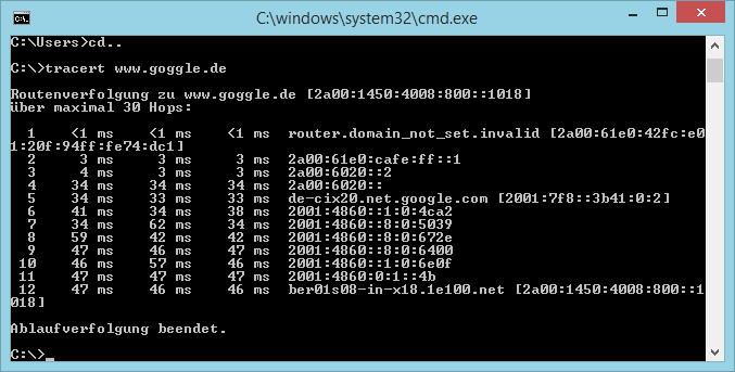

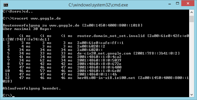

Und kann mir bitte einmal jemand meine Route erklären, ab wann z.B. die Verbindung schlecht wird.
Sorry bin da eher der Laie...
Also um das reproduzieren zu können wäre es super wenn du nen Bild hochlädst wo du google und nicht goggle anpingst.
Letztendlich wird der Ping nicht schlecht, der Hop mit den 30ms ist vollkommen im Rahmen.

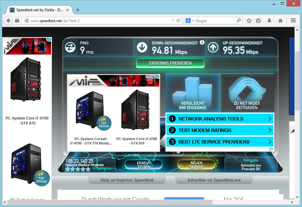

Problem geloest....mann siehe die9.
Danke an alle die helfen wollten.
Gruss
Das kann varrieren, würde das erstmal die Tage beobachten. Ein Ping zwischen 9 und 30ms ist schnell erreicht, teste doch mal wieder so zwischen 20 und 22 Uhr.
