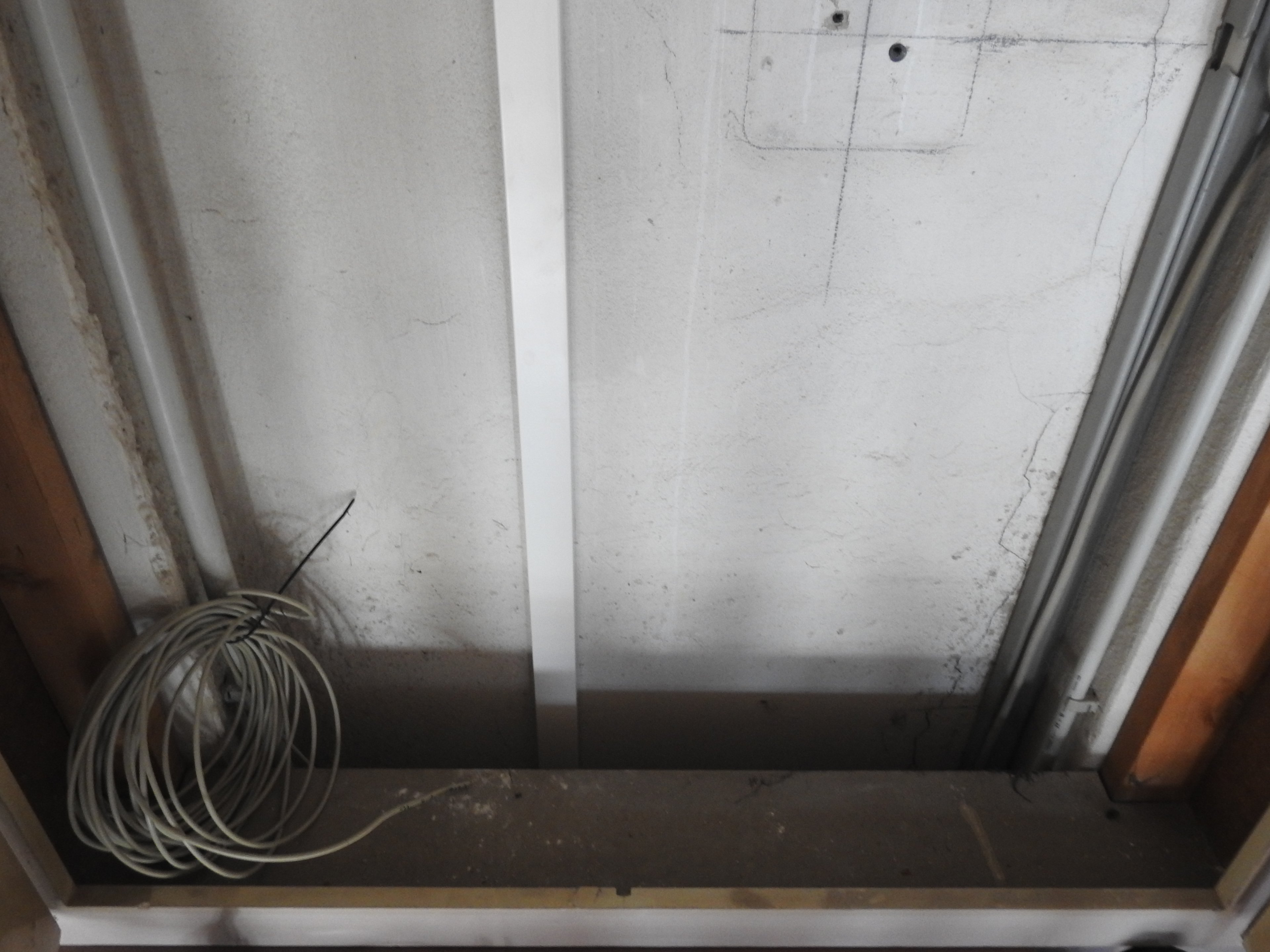

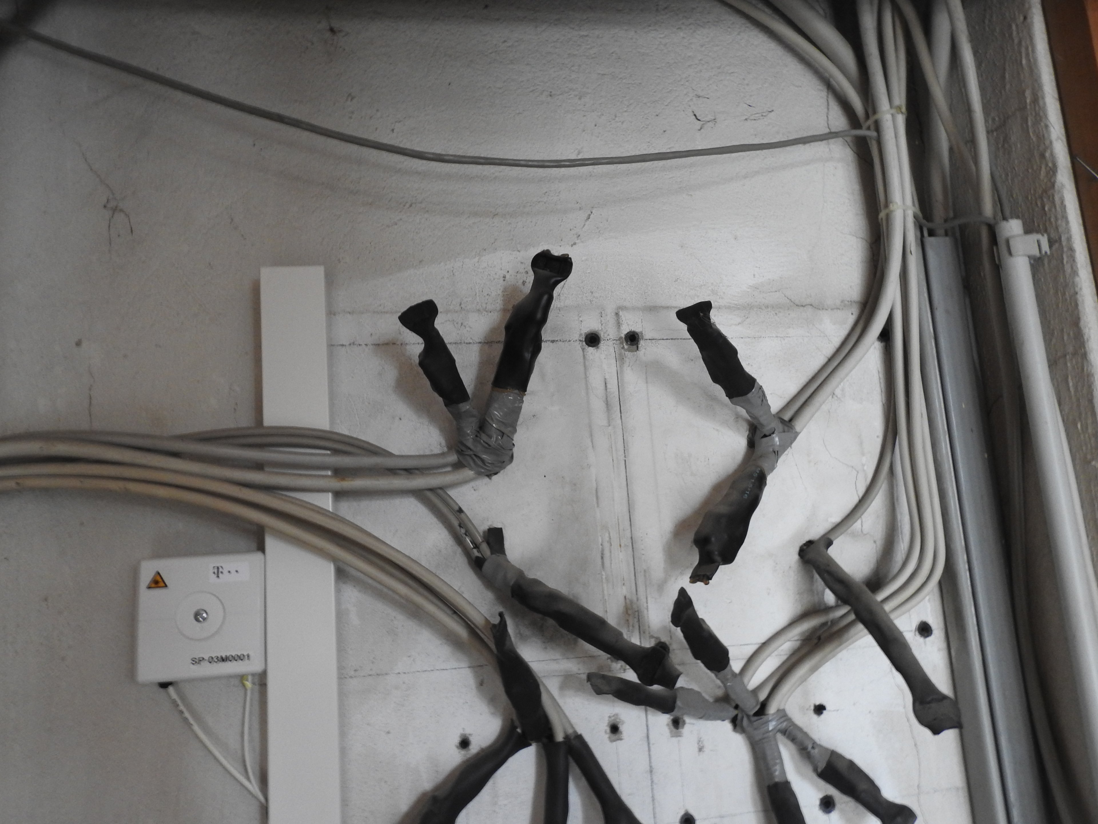

Auf den Fotos ist RECHTS ist die Seite die in meine Wohnung geht.

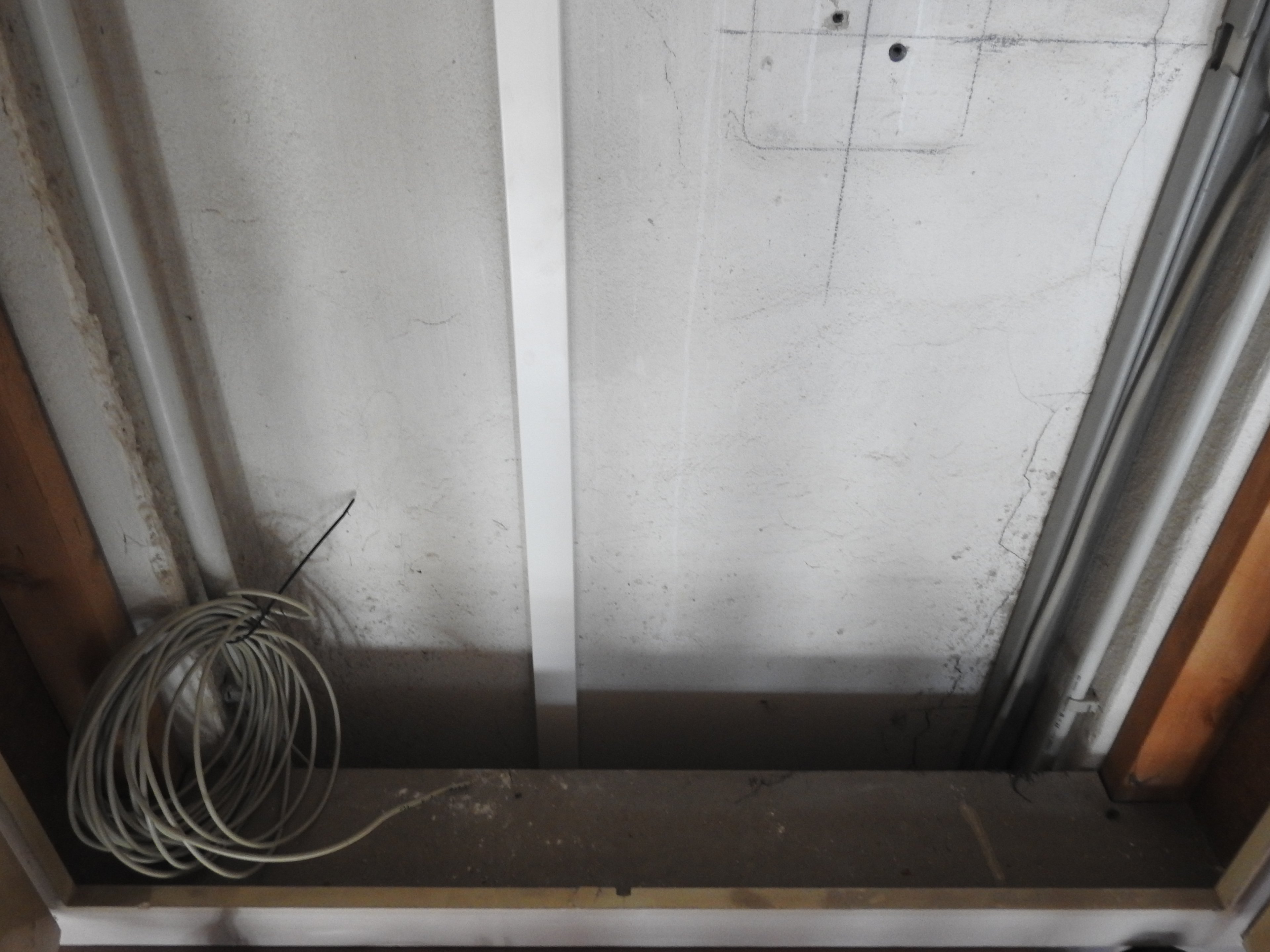

Jetzt habe ich erst mal verstanden, dass die 3 Meter nur innerhalb der Wohnung gelten.

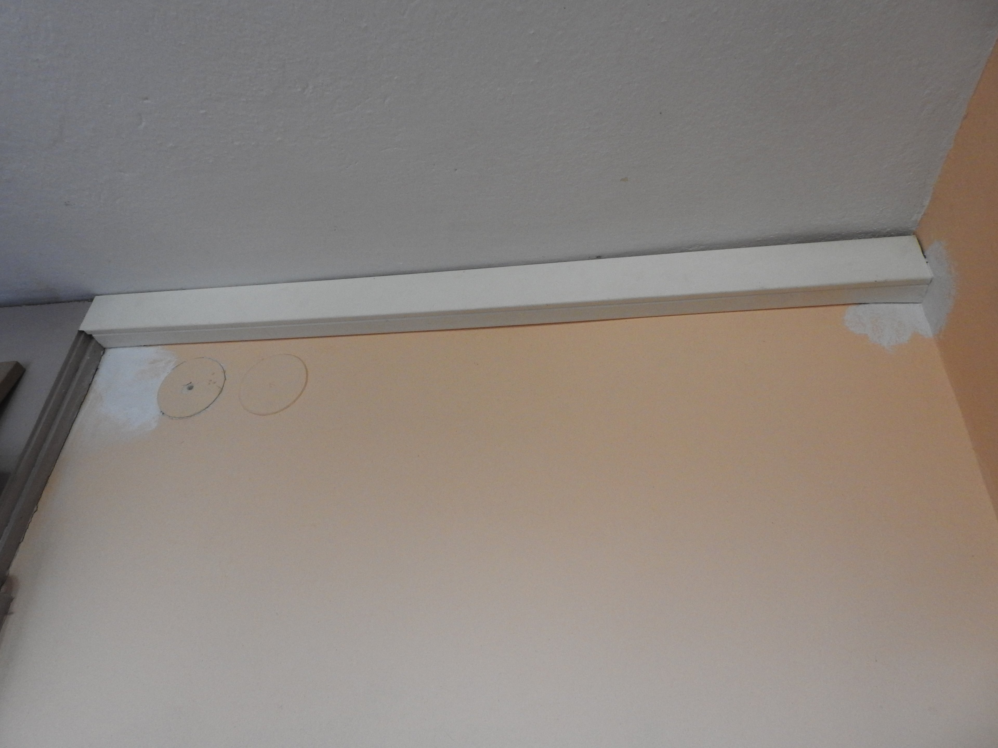

Bei mir ist der Weg draußen von Wohnungstür in die Wohnung ca. 1 Meter mit vorhandenem geraden (also ohne „Knicke“) Aufputz-Kabelkanal durch das jetzt mein DSL-Kabel in die Wohnung geführt wird (Foto hier anbei).
Bis zur Wohnung ist im Telekom Glasfasernetz sowohl bei der Telekom als auch den Telekom Resellern (1&1, o2, Vodafone, diverse Kleinere) sowieso kostenfrei.
Weiterhin sind die ersten 3 Meter innerhalb der Wohnung kostenfrei, bzw. bis zu 20m wenn du einen Kabelkanal/Durchbrüche innerhalb der Wohnung vorbereitest.

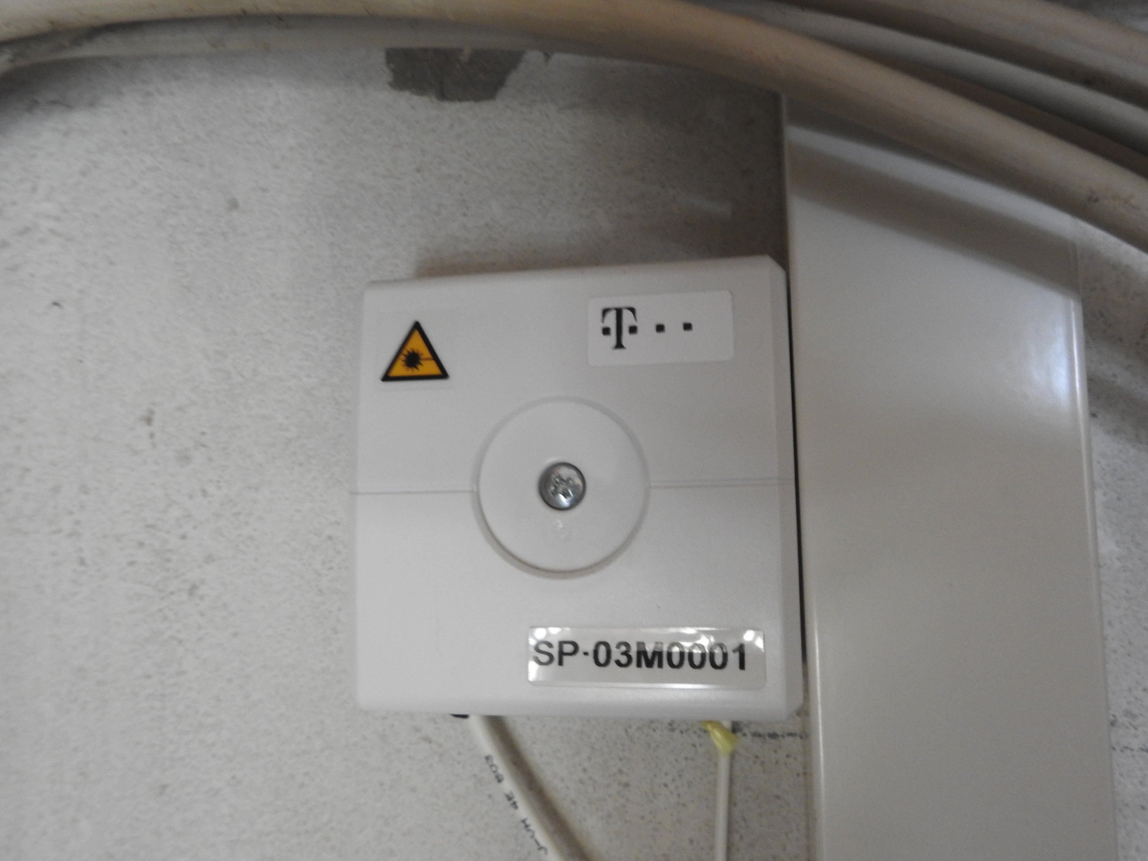

wood4 schrieb:

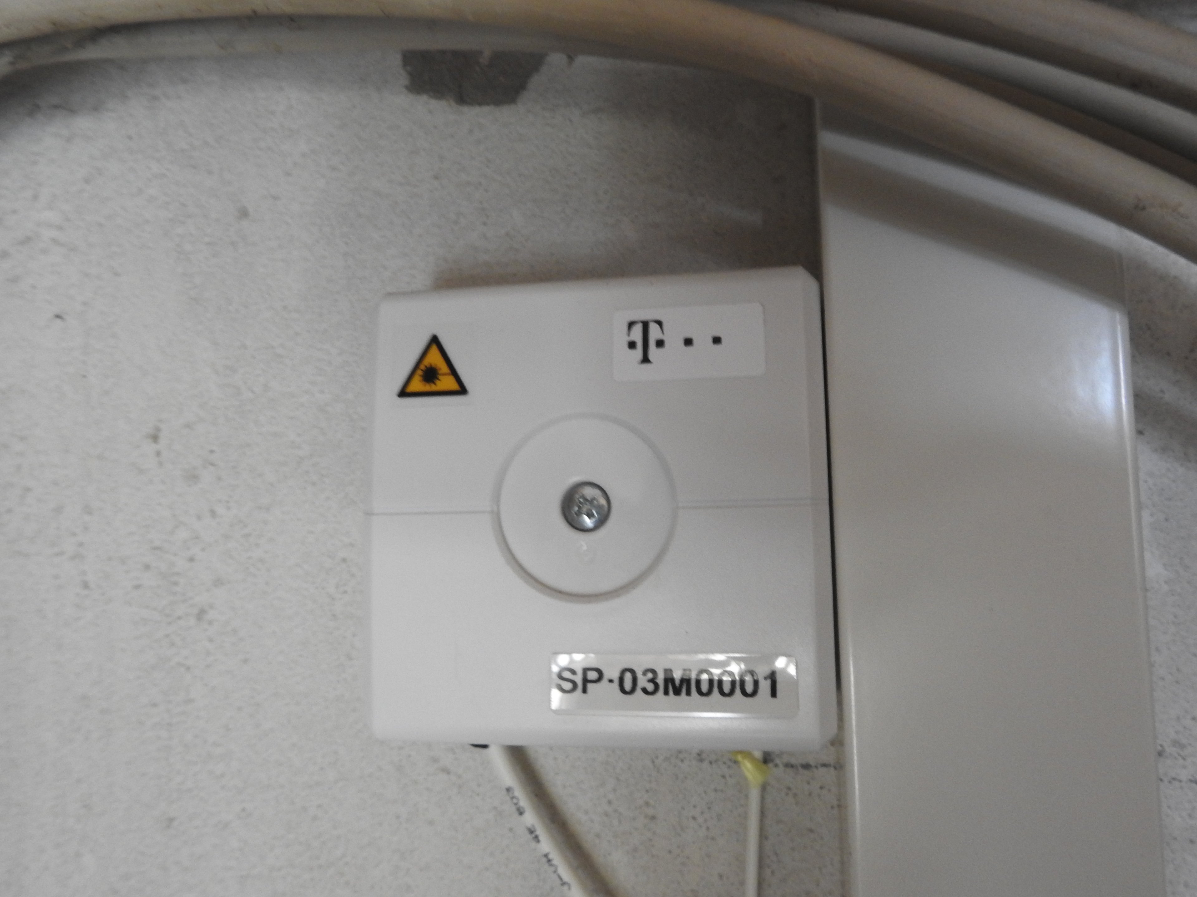

Kurze technische Zwischenfrage:

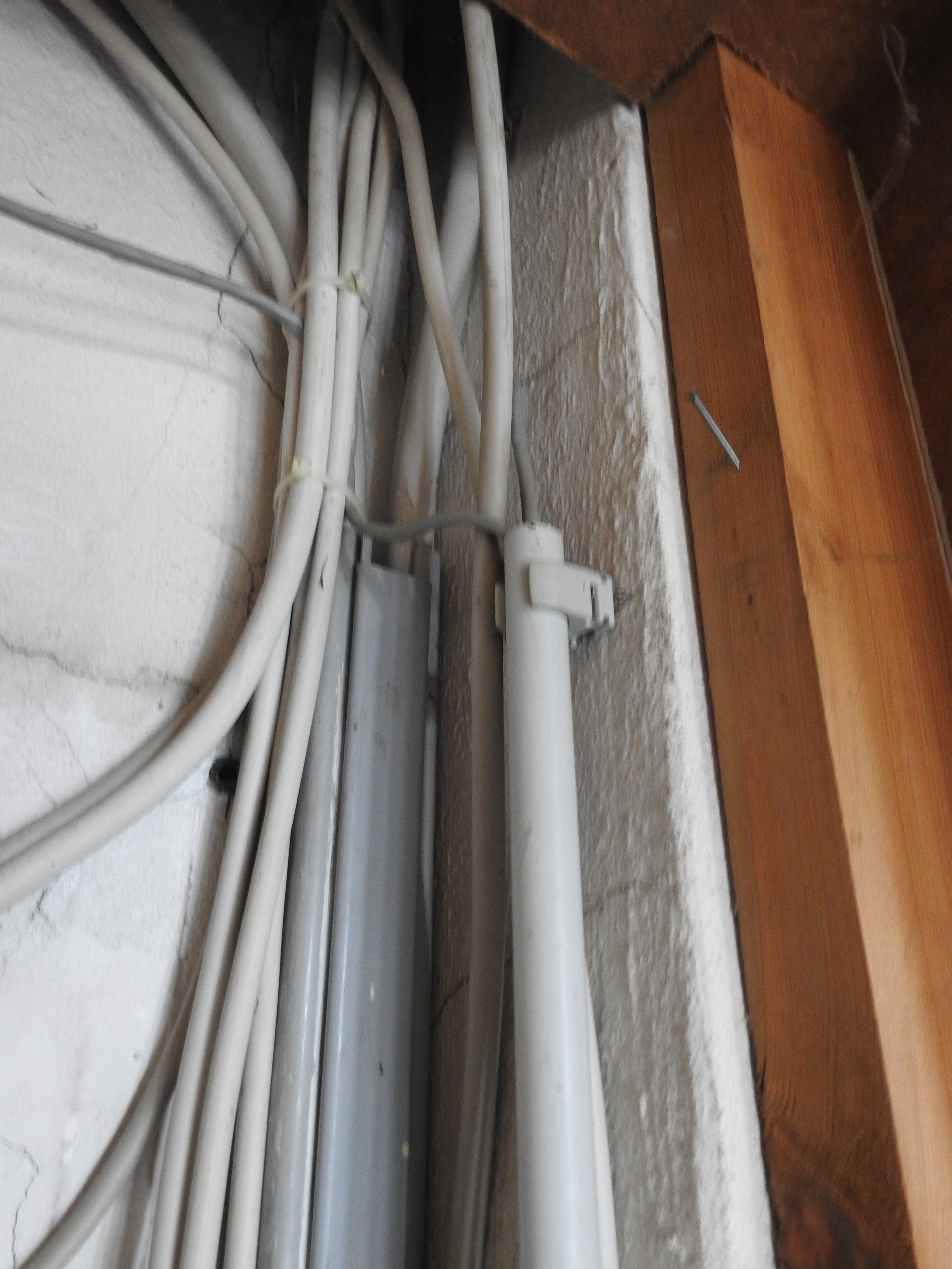

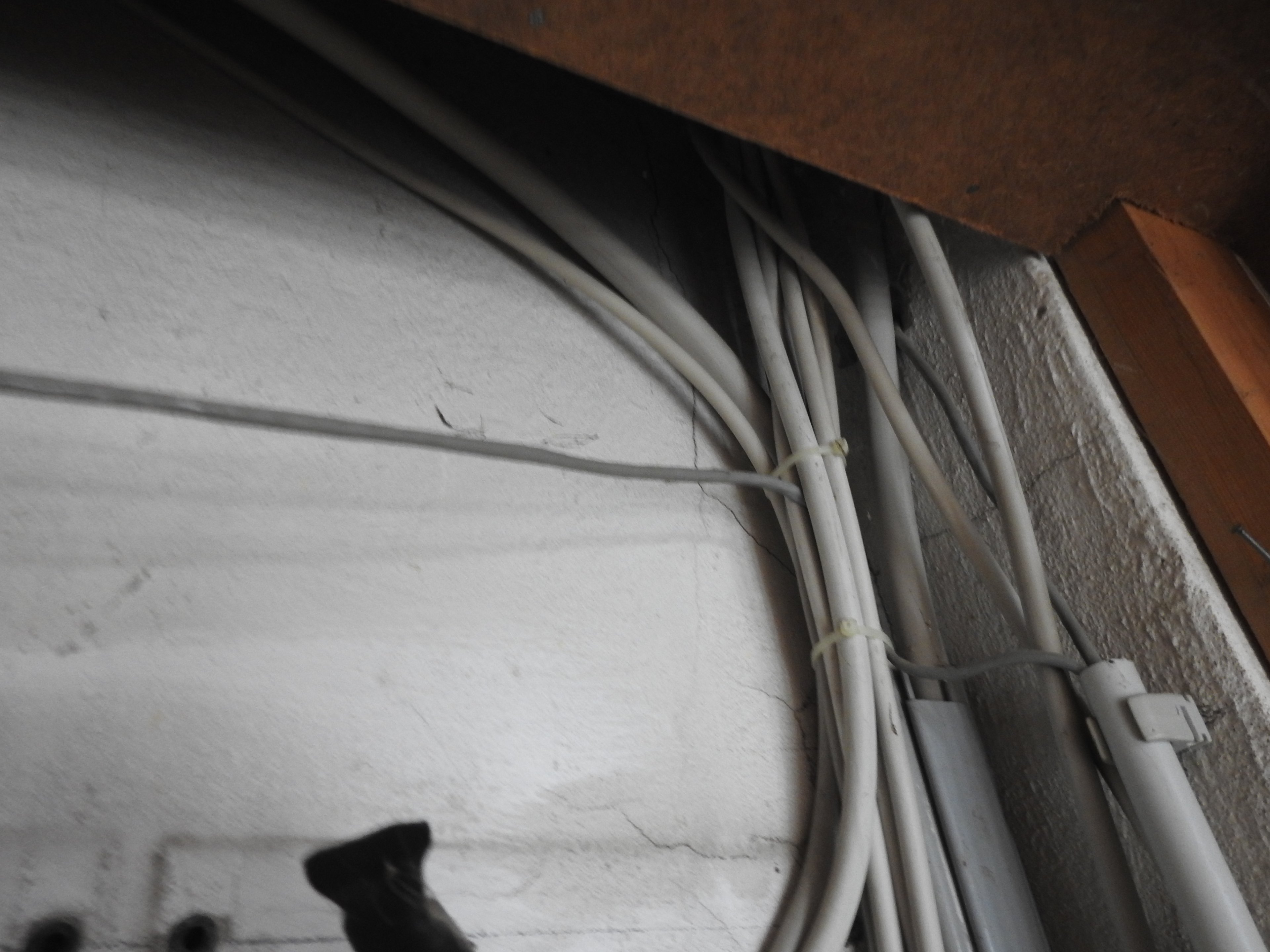

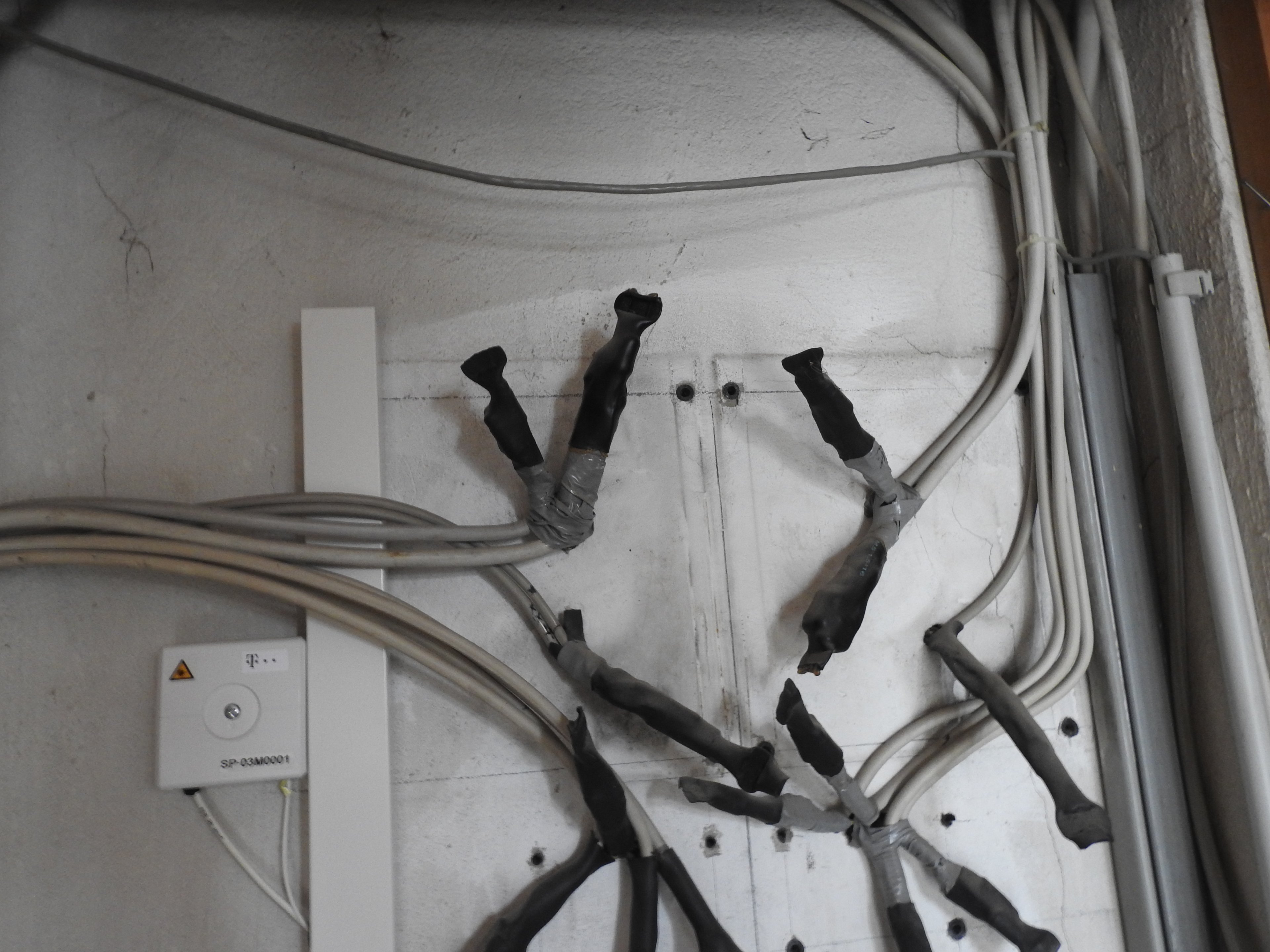

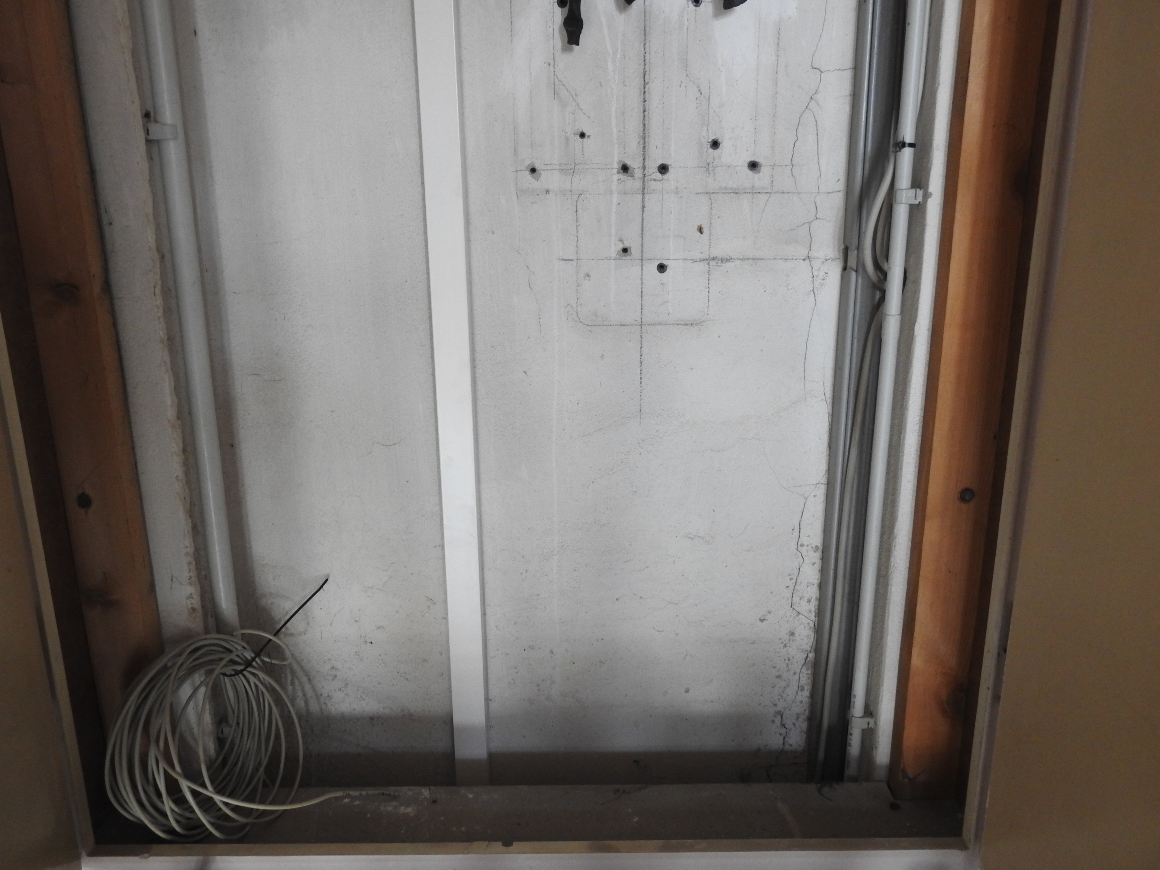

Ist das mein Hausübergabepunkt (HÜP) bzw. Hausanschluss für Glasfaser?:
Nein, das ist ein Sammelpunkt (SP) der Innenverkabelung. Hier sammelt man die einzelnen Kabel der Wohnungen und geht dann mit einem "großen" Kabel zum HÜP/Gf-Abschlusspunkt.
Reaktionen: eifelman85, blastinMot und KEIN IT'ler

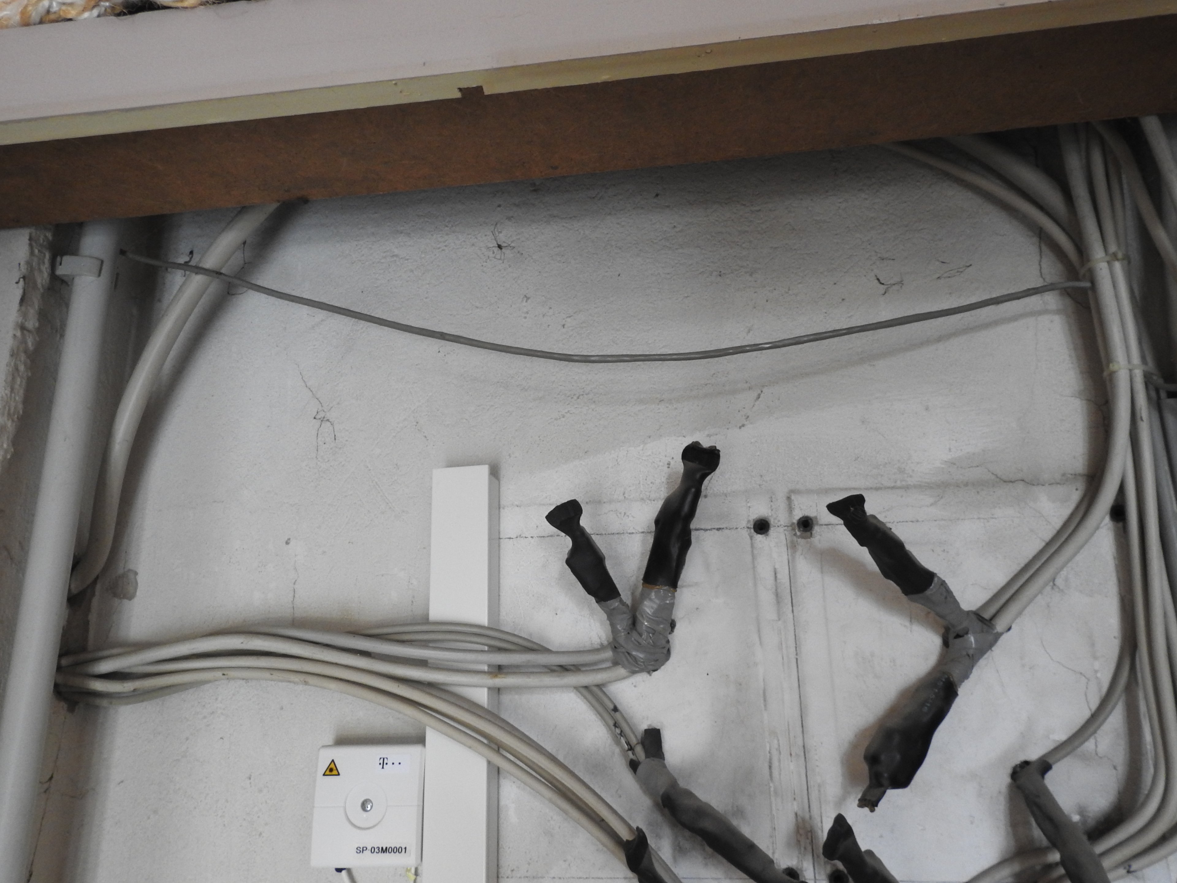

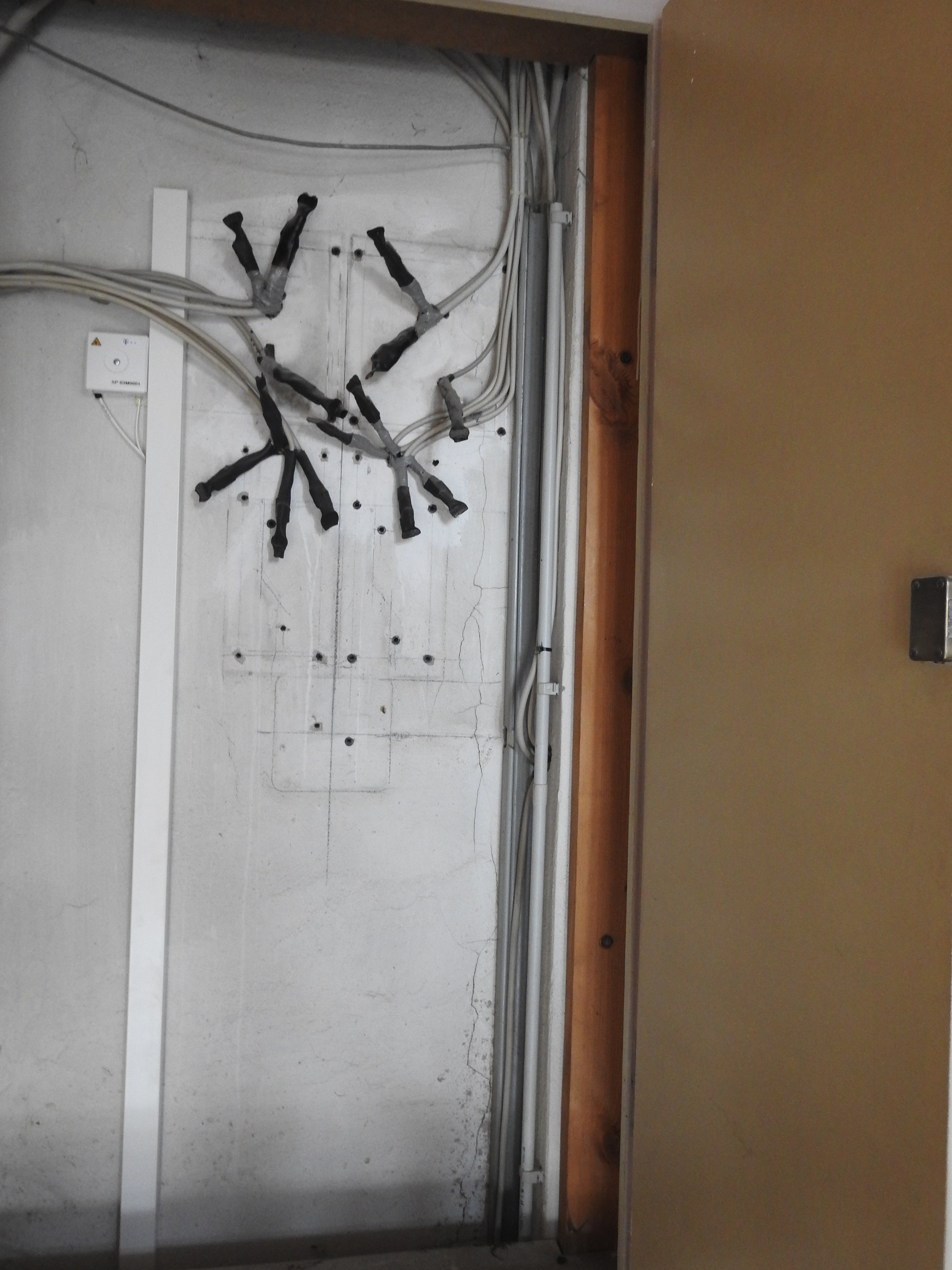

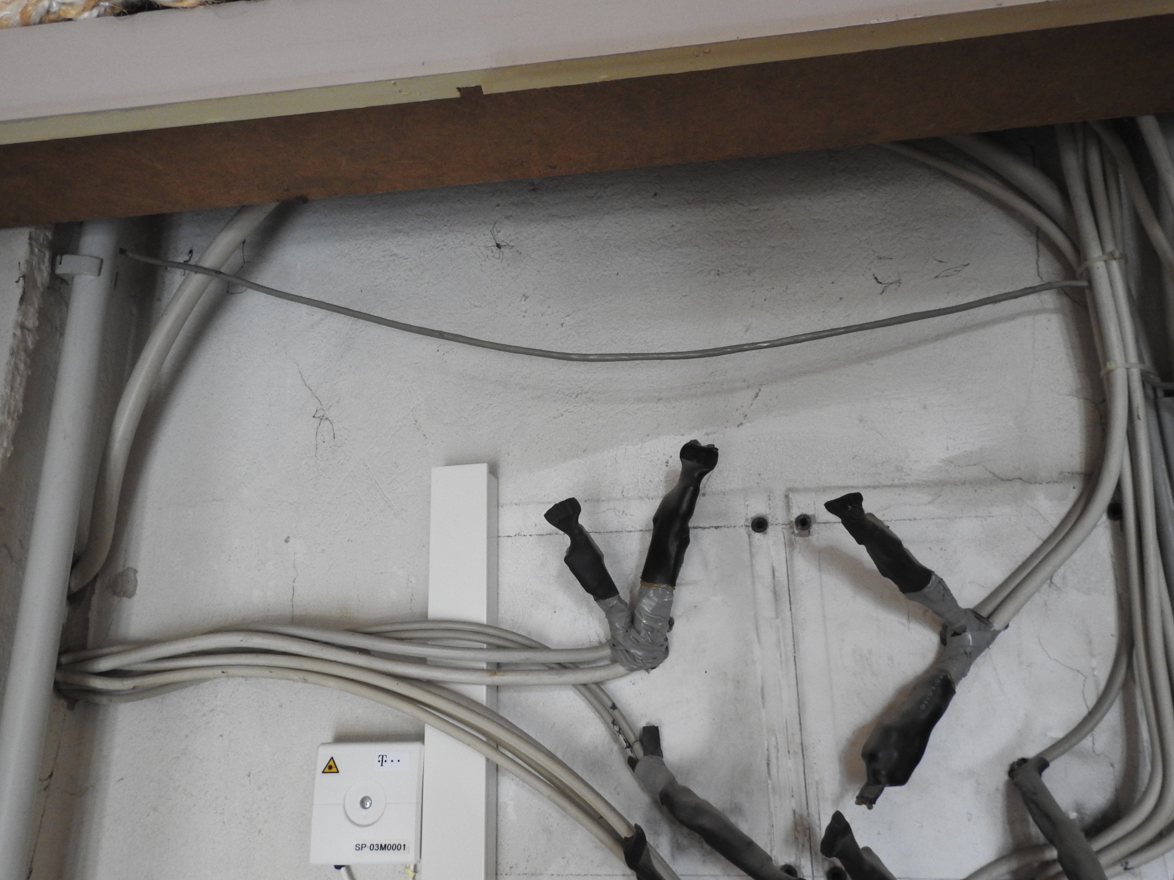

Kann man anhand meiner Fotos in meinem Eingangbeitrag erkennen ob Glasfaser in diesem Verteilerkasten anliegt?
Als die Glasfaser-Ausbauarbeiten hier durchgeführt wurden, wurde in diesem Kasten einiges entfernt bzw. umgebaut und nun gehe ich davon aus das bis in diesem Verteilerkasten der Glasfaser-End-Anschlusspunkt auf meiner Etage ist?
Allein durch das Vorhandensein des Sammelpunkts kann man schon davon ausgehen.
Nein, der Endpunkt der Glasfaser ist es nicht. Es ist aber wahrscheinlich, das das noch in deine Wohnung zu verlegenden Kabel dort enden wird.
Reaktionen: KEIN IT'ler und eifelman85
Vom Sammelpunkt zum Hausanschluss führt schon ein Glasfaserkabel. Dieses endet typischerweise im Sammelpunkt. Zu jedem Sammelpunkt für ein eigenes Kabel vom Hausanschluss. Ein dickeres Kabel "anschneiden" und auf jeder Etage nur ein paar Fasern zum Sammelpunkt herausführen macht die Telekom üblicherweise nicht.
Das Kabel aus der Wohnung wird dann zum Sammelpunkt gelegt und dort mit dem Kabel zum Hausanschluss verbunden/gespleißt.
