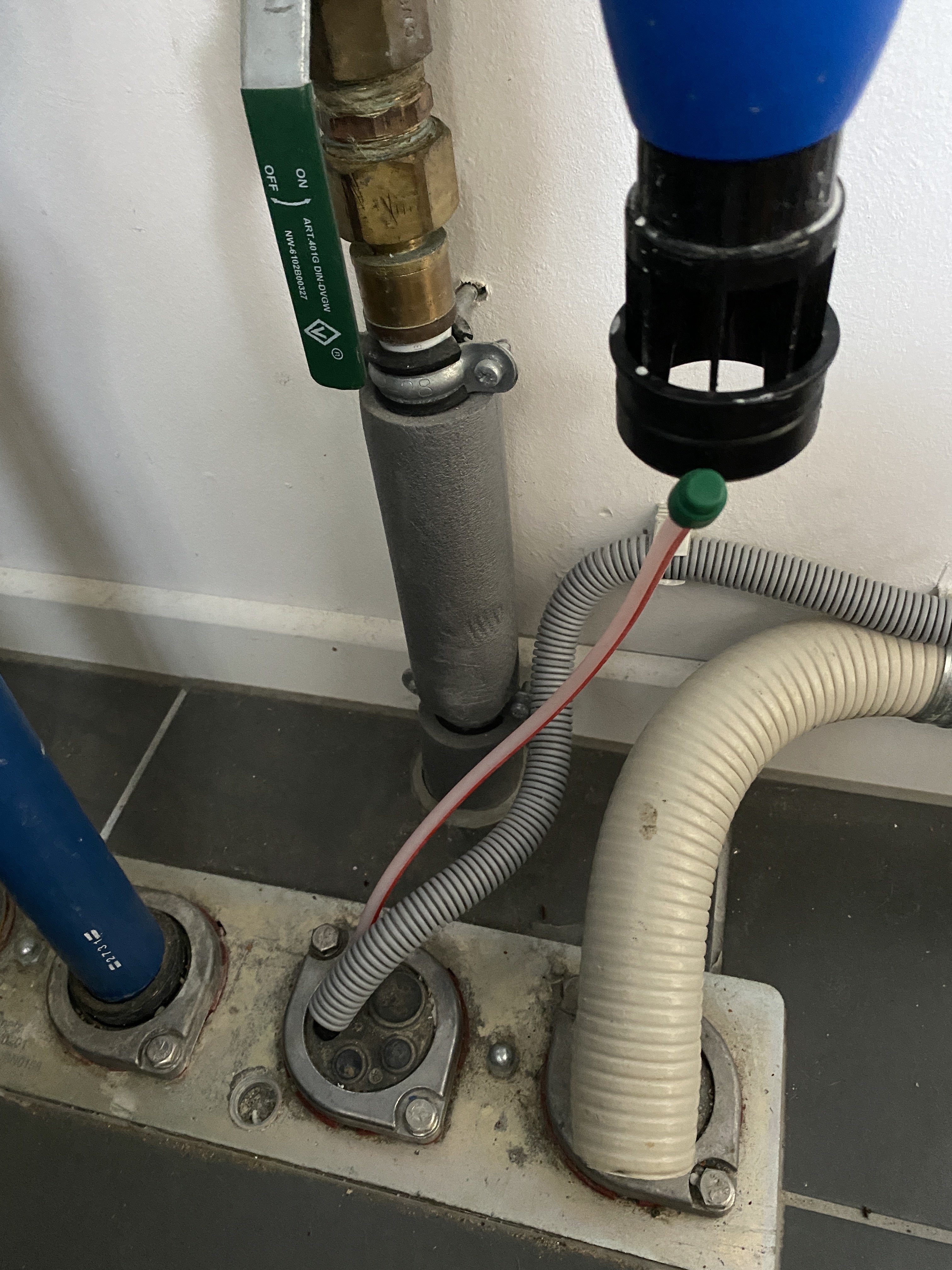

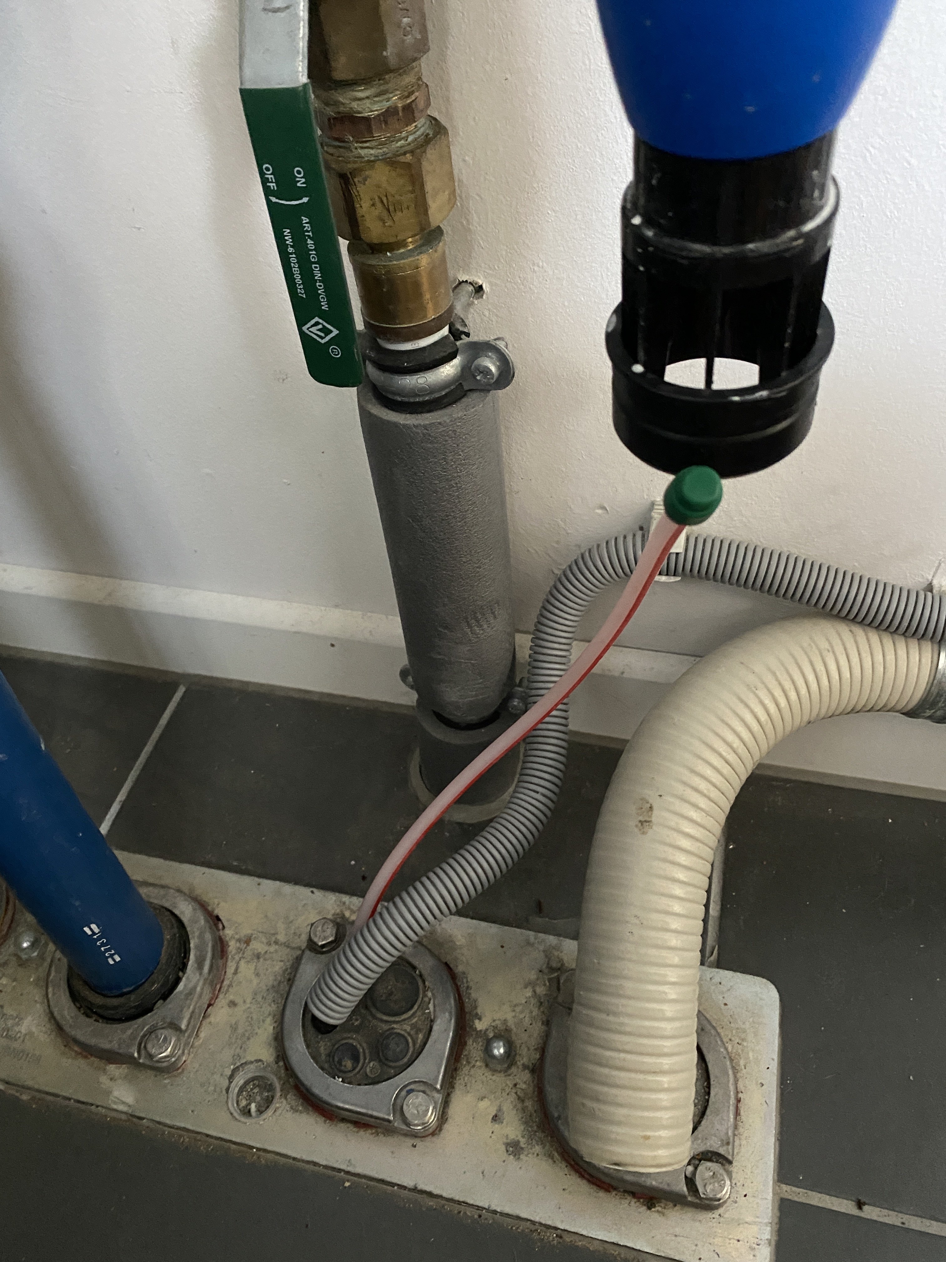

So siehts im Technikraum aus. Man hat mir gesagt, dass dieses rote Ding hier ein Glasfaserleerrohr sei. Lieg ich falsch?

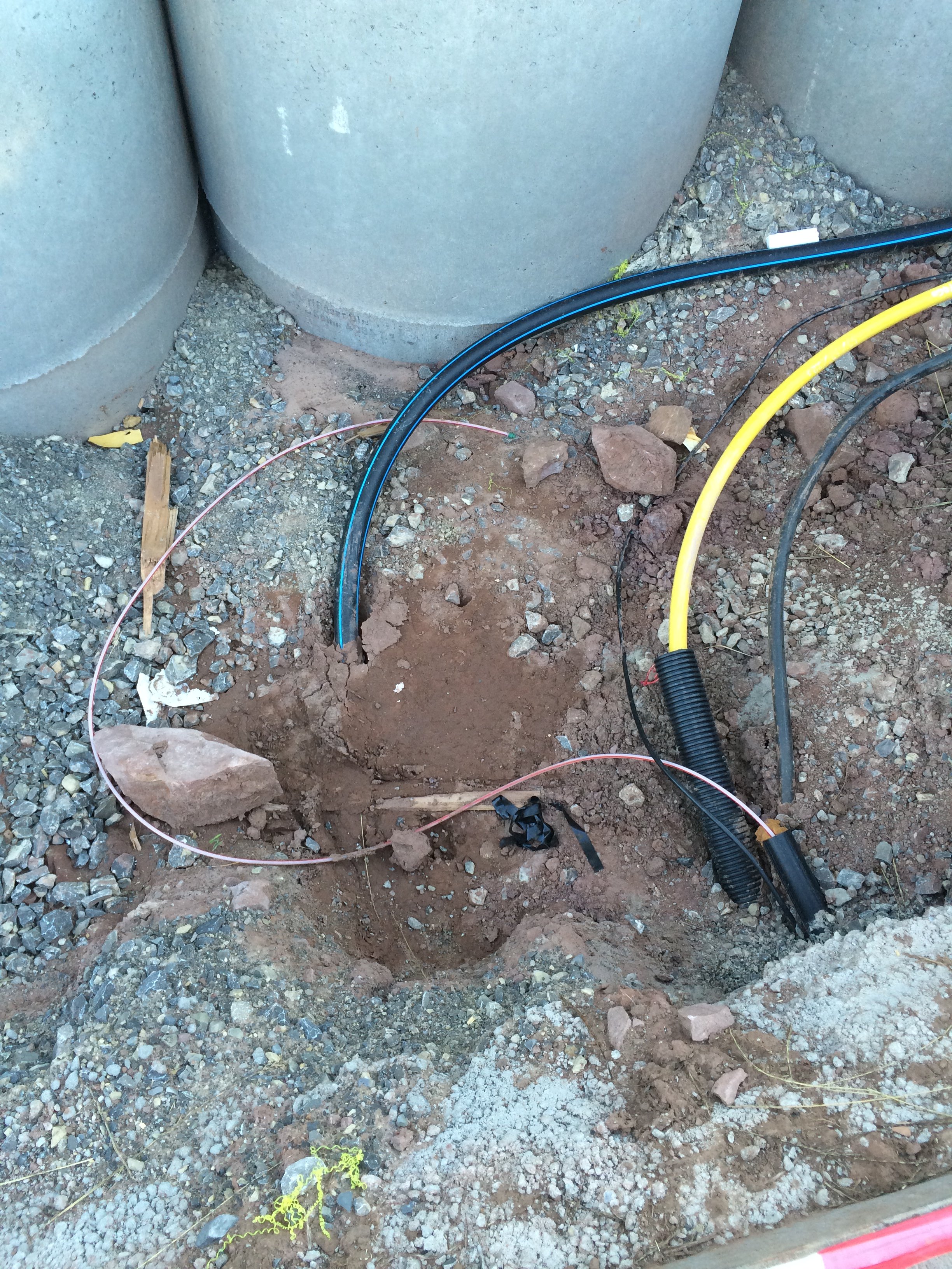

Hier noch ein Foto, wie es vor 6 Jahren aussah. Wie gesagt, ich dachte dieses rote Kabel ist bereits eine Vorbereitung, die zu irgendeinem Kasten führt.

Das rot-weiße auf dem ersten Photo ist ’ne Speedpipe. In die kann eine Glasfaser eingeblasen werden.
Glasfaser kannst du dir beispielsweise von der Telekom legen lassen, ein Angebot von denen kostet dich 100€. Dann weißt du, wie teuer ein Ausbau für dich wäre. Je nachdem wie weit die Strecke der Telekom und die vorhandenen Leerrohre sind, wird es dich aber sicher eine niedrige bis mittlere fünfstellige Summe kosten.

Weil es irgendwann passieren wird. Heutzutage werden bei allen Bauprojekten direkt Leerrohre mit in die Gruben geschmissen, damit man in Zukunft nicht nochmal die Straßen aufbuddeln muss
Und woher weißt du nochmal, dass von deinem Grundstück bis zum KVZ ein Leerrohr liegt? Das hab ich noch nicht ganz verstanden
Edit: achso, dass ist das was man auf Foto Nummer 2 sieht?
Durch das Vorbereiten des Anschlusses auf dem Grundstück spart man sich bei einem späteren Ausbau durch einen ISP das Aufreißen der ganzen Vorgärten und das Erstellen von Hausdurchlässen.
Wenn man beim Hausbau eh die Gräben für die restlichen Anschlüsse zieht, wäre es Quatsch nicht auch eine Speedpipe mit in den Graben zu werfen.
