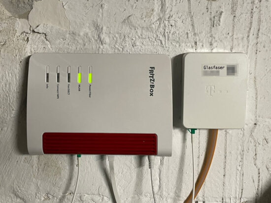

Guten Abend,
ich habe mich hier angemeldet, weil bei mir von der Genossenschaft aus ein Glasfaseranschluss in meiner Wohnung angebracht wird.
Leider versteht mich keiner mit meiner Sorge, deswegen möchte ich hier gerne mal wissen, was genau gemacht wird und wie das ganze ausschaut. Ich weiß nur, das sie über einen Kamin durch mein Wohnzimmer gehen.
Ich sah eben Fotos im Internet, wo man von oben (Decke) nach unten eine weiße leiste sieht und dann mehrere Geräte nebeneinander stehen.
Meine Sorge dabei ist mein Fernseherschrank (ungerader Boden, bin sehr penibel, möchte nicht das er deswegen verschoben wird, da er auf 4 lose keile steht) - da hinter diesem meine Telefondose ist. Ich habe DSL mit einem Router verbunden und bin damit auch sehr zufrieden (klar mehr , schneller, ist immer besser, das weiß ich auch) - ich möchte einfach gerne nur mal wissen was gemacht wird und wie es am ende dann ausschaut. Mit Ki ist ja heute viel möglich und ich kann mir da eben kein Bild machen. Es soll aber durch einen Kamin (keine Ahnung wo einer ist) zum Wohnzimmer geführt werden. Mir geht dabei eben das Szenario durch den Kopf, das eine weiße leiste an der Tür von oben nach unten angebracht wird oder eben das sie die Telefondose abbauen. Und auch der Gedanke wegen der anderen wohnung unter mir, das sie dann ein Loch zu dieser bohren.

Der Glasfaseranschluss ist vollständig unabhängig von deiner jetzigen Dose. Sowas in der Art wird dann an der Stelle angebracht (vermutlich Fußbodennähe), hinter der der Schornstein nach oben geht.

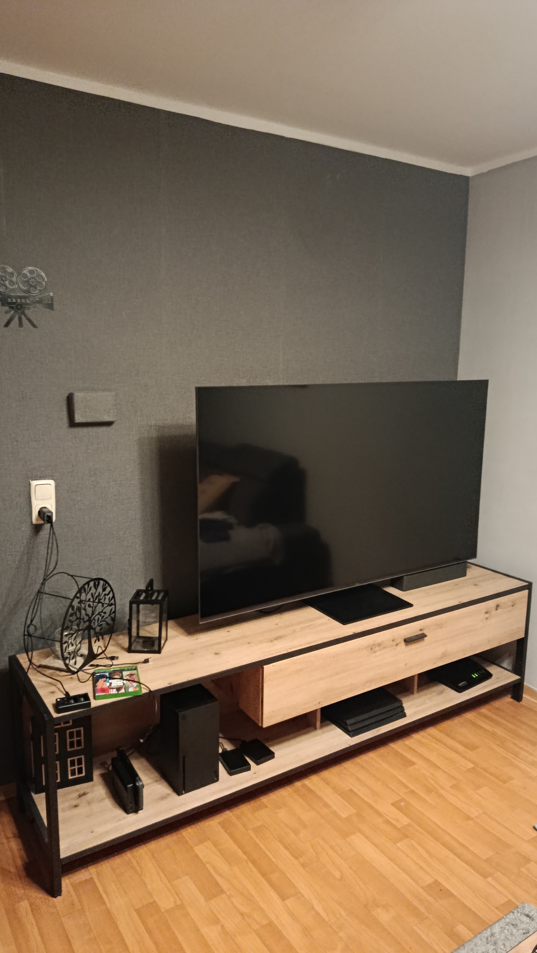

das haus ist von 1890......

Und woanders im Raum ist auch kein "Vorsprung" in der Ecke? Dann wäre der Schornstein wirklich in der Wand, und wo genau, wird dann wohl nur grob zu ermitteln sein. Ich gehe mal davon aus, dass man ihn mit Klopfen oder Leitungssucher nicht finden wird.
Darf man Fragen, was genau das Problem daran ist dieses Sideboard zu bewegen?
Soooo extrem pingelig kannst du ja nun wirklich nicht sein, wenn du selbst die Tapetenstöße, die Wellen der Tapete am Türrahmen, die unsauberen Kanten der Farbe zur Decke hin und die sichtbaren Kabel toleriert bekommst.
Edit: hab die sehr unsauber ausgeschnittene Lichtschalter-/Steckdosenkombi vergessen zu erwähnen.
Reaktionen: TomH22, F4T4L1TYftw, ettan und 16 andere

Woher sollen wir das wissen? Frage eher mal deine Nachbarn. Am besten welche mit Lebenserfahrung.
Du kannst, wie weiter oben von mir schon geschrieben, im Keller schauen, ob du dort deine Wohnzimmerwand ausmachen kannst. Dort sollten, wenn ein Schornstein vorhanden Wartungsklappen sein. Bei alten Häusern meist so Auszüge aus Stein.
Im Idealfall sollten die mit einem X markiert sein oder einen Aufkleber haben, um zu sehen, dass der Schornsteinfeger diese stillgelegt hat, ansonsten dürften die eigentlich auch gar nicht rangehen.
Von den Klappen im Keller gehen die Schächte senkrecht nach oben, bis in den Schornstein auf dem Dach. Weshalb du eben auch per Luftaufnahme auf z.B. Googlemaps die Standpunkte der Schornsteine ausmachen kannst.
PS Da wo dein Lichtschalter ist kann oder sollte er schon mal nicht sein, da man einen Schornstein nicht anbohren darf. Theorie und Praxis liegen da öfters auseinander.
