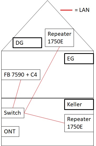

ich habe nun meinen Glasfaseranschluss bekommen und gerade eingerichtet. Damals war ein Techniker von der Telekom da und sagte es würde so gehen wie es aktuell ist.... Pustekuchen
Folgendes:
Im Keller laufen alle meine Lananschlüsse über ein Patchfeld zu einem Switch. Die Fritzbox steht im EG und ist über LAN auch dort mit verkabelt. Leider habe ich überall nur ein LAN Kabel und keine zwei pro Anschluss.
Beim Einrichten des Glasfaseranschlusses musste das LAN Kabel von LAN 1 der Fritzbox 7590 auf WAN wandern.
Die Einstellung der Fritzbox mit dem Assistent habe ich durchgeführt. WLAN an der Fritzbox geht.
Leider funktionieren nun alle anderen Geräte nicht mehr die im LAN hängen. Nach Recherche im Netz und auch hier zeigt sich das Bild, dass die Aussage von Telekom Techniker nichts getaugt hat und ich meine LAN Geräte nicht nutzen kann.
Der Switch ist ein TP-Link TL-SG116.
Welche Möglichkeiten habe ich um alles wieder zu richten?
Eigentlich will ich kein weiteres Gerät mir in den Keller hängen.
Kann ich vielleicht den Switch wechseln und damit alles regeln? Ich habe etwas von VLAN gelesen, habe davon aber keine Ahnung. Ein neues Kabel ziehen würde ich, geht jedoch nicht da kein Leerrohr vorhanden ist.

Na ja, du musst noch ein Kabel vom Switch zur FritzBox haben.

Du hast auch alles richtig angeschlossen?
Telekom Glasfasermodem -> WAN Fritzbox -> Switch -> Endgeräte
@roger1377 Er nutzt das eine LAN-Kabel für die Verbindung vom GF-Modem zur WAN-Schnittstelle der FB. Da er kein weiteres LAN-Kabel dort hat, wo die FB steht, hat der Switch natürlich keine Verbindung mehr.
@Lee Monade Bei der 7590 wird WAN statt LAN1 genutzt.
@maddig Du brauchst ein weiteres Kabel von der FB zum Switch. Alternativ platzierst du die FB neben das GF-Modem und gehst von dort aus auf das Patch-Panel zum Switch, aber dann wirst du vermutlich WLAN-Probleme bekommen.

Router in den Keller und von da über die LAN Anschlüsse in die anderen Räume.
Oder oben und unten einen VLAN fähigen Switch hin hängen, der dir das aufdröselt. Das was auf dem GF Modem rausfällt ist VLAN7 (afaik) - könnte auch gehen. Nicht schön aber selten.
Oder zweites LAN Kabel von Keller dahin wo die FB steht ...

Aha. damit ich das auch verstehe: GF-Modem im UG und FB im EG? Wenn die FB im EG bleiben soll, braucht`s noch ein Kabel zurück mit "LAN" zum Switch... wurde, glaub ich, schon mal geschrieben...
ggf. kann die FB ins UG verfrachtet werden und ein Mesh-Access-Punkt an anderer Stelle das WLAN-Signal verteilen falls aus dem UG der Empfang zu schlecht wird?
Ansonsten könnte man noch eine 4TP (gigabit) in 2x2TP (2x100Mbit) mit entsprechenden Adaptern auf beiden Seiten umbiegen... Nun weis ich nicht, ob die GF mehr als 100Mbit schnell ist... wenn ja, würde ich die Lösung so nicht empfehlen wollen.

Lan läuft im Keller zusammen. Immer nur ein Kabel pro Raum. Duplex ist nicht vorhanden. Die TAE Dose ist im EG.
Die FB ist daneben und geht dann per LAN zum Patch Panel und von dort zum Switch.
Neben den Glasfaseranschluss ist der ONT (so heißt er glaube ich) von der Telekom. Dort habe ich das LAN Kabel angeschlossen und bin in den Switch. Bin halt von ausgegangen es geht, da mir dies auch so gesagt worden ist von Techniker...
Also muss ich die FB in den Keller, gehe dort vom ONT auf den WAN Port der FB und per LAN Port der FB in den Switch?
Wäre es dann nicht sinniger ein Glasfasermodem (neue FB) gleich zu holen und den ONT ersetzen? Die alte FB dann als AP einrichten?

Guten Morgen,
ich habe mir nochmal Gedanken gemacht wie ich das ganze bei mir umsetze.
Die FB 7590 würde ich in den Keller packen und dort vom ONT auf WAN gehen. Vom LAN Port der FB würde ich auf den Switch gehen und dort das Netzwerk dann verteilen.
Im EG würde ich eine 7530AX nehmen und diese als Mesh-Repeater laufen lassen. Dann hätte ich auch im EG WLAN. Dort würde auch weiterhin unser FritzFon C4 bleiben. Funktioniert die 7530AX im Mesh-Modus auch noch als DECT Basis?
Und hat die 7530AX eine bessere WLAN Reichweite?
Da ich bereits zwei AVM Repeater ein FritzFon C4 und eine 7590 will ich nicht auf einen anderen Anbieter wechseln, da dies mit sehr hohen Kosten verbunden wäre (auch wenn ich dadurch vielleicht Vorteile hätte).
Gibt es von euch irgendwelche Bedenken oder andere Lösungsideen/-ansätze?

Edit: Ein schlecht gemachtes Bild von der groben Verteilung. Ohne Raumtrennung. Vielleicht hilft es.
