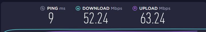

Die Powerlines miteinander gekoppelt, alles schön und gut. Mache ich einen Speedtest am PC sieht das so aus:

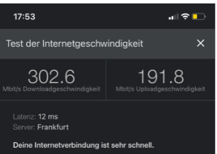

Ein Speedtest über das WLAN am Smartphone sieht allerdings so aus:

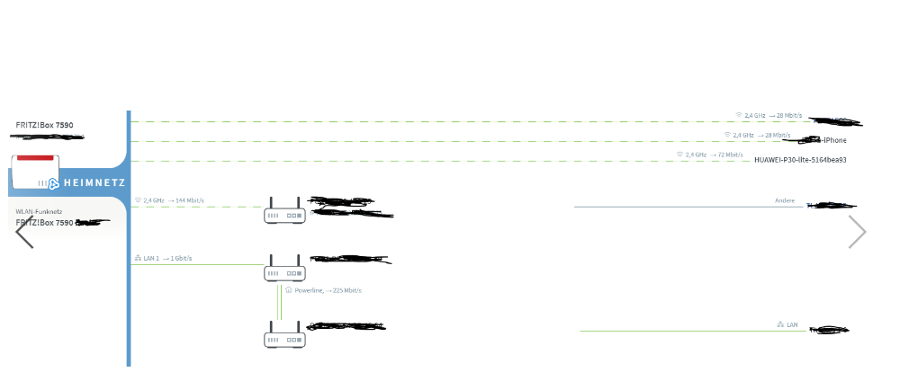

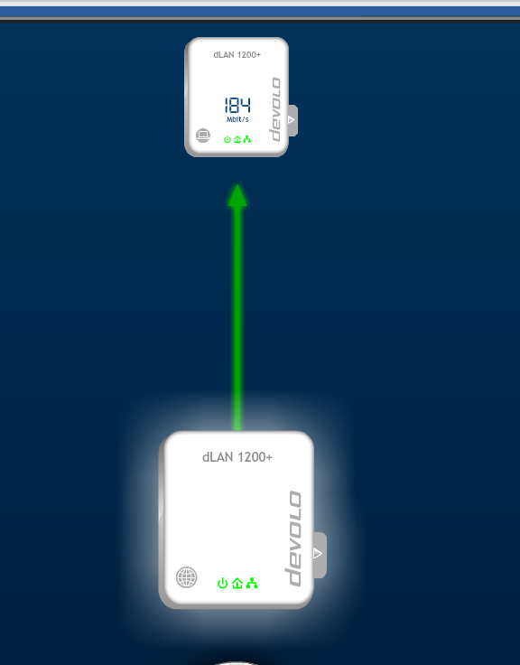

So sieht das im Devolo Cockpit aus:

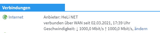

In der Fritzbox:
Wieso bin ich am PC auf 50mbit gecapped? Und wieso ist mein Upload höher als mein Download?

Wegen Deinem DLAN. Willst Du Deine Leitung auch (aus)nutzen, dann lege eine LAN Kabel zu Deinem Rechner.
Wenn wenn DLAN, dann die schnellsten, die es derzeit gibt. Sind glaube ich 2400 er.

Im Cockpit und in der Fritzbox werden mir doch aber die Werte angezeigt oder nicht ?
220mbit wäre bei DLAN doch realistisch bei einer 400 leitung

Das sind Brutto Werte. Netto wird vielleicht max. die Hälfte erreicht.
Zusätzlich arbeitet DLAN als Halbduplex, das kostet auch nochmal Bandbreite.
Die 50-60 Mbit/s netto sind für 184 Mbit/s brutto kein schlechter Wert.

Deine Werte sind für Dlan sogar schon sehr gut, besser wird's wohl nicht werden.
