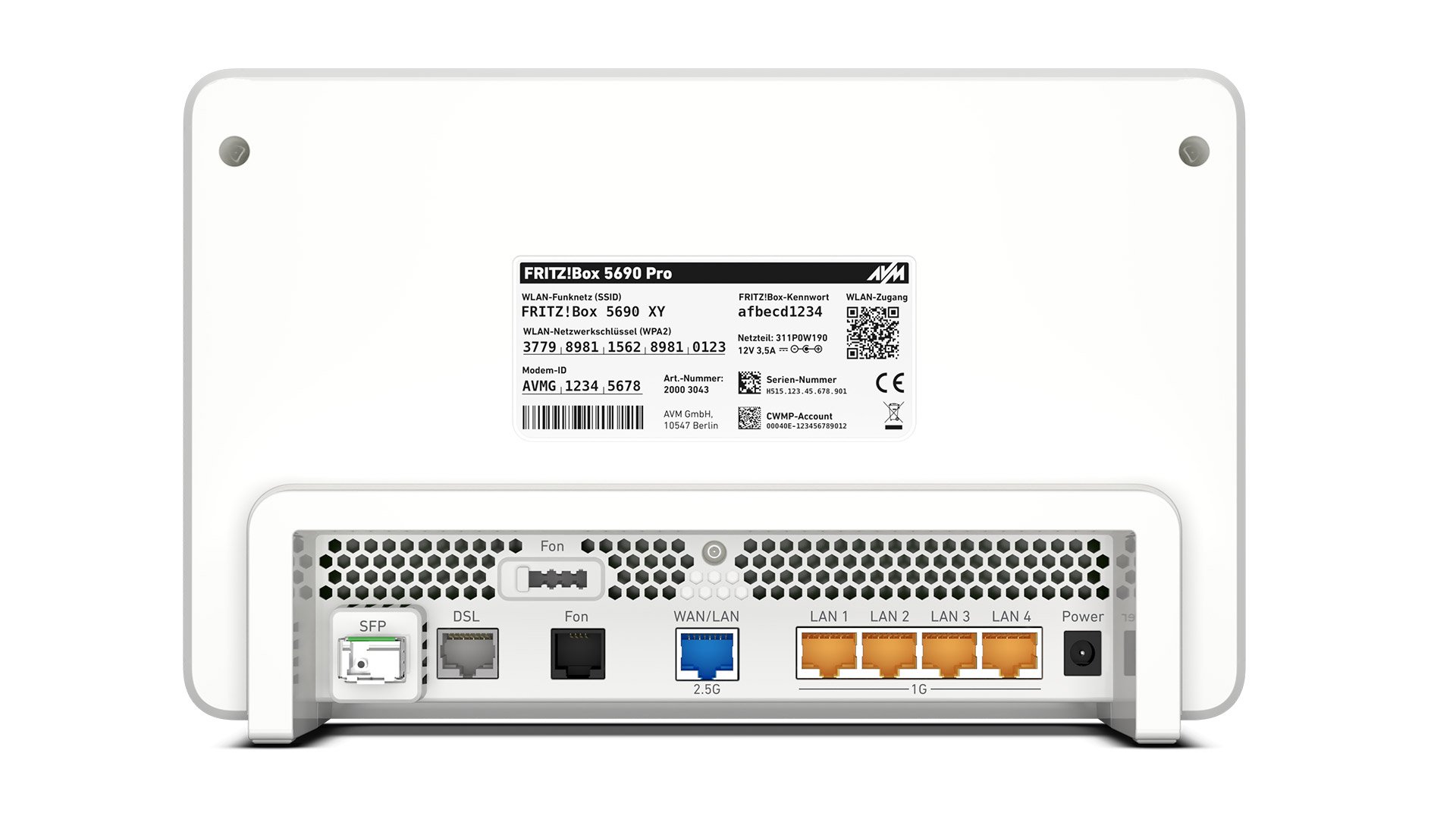

Anfang des Jahres wurde noch die 5690 Pro angekündigt.
Die beherrscht dann wohl auch endlich 160MHz Kanäle falls sowas zukünftig von Relevanz ist.
Die ganzen WiFi Karten beherrschen das ja schon seit Jahren, hat nur das passende Router Pendant gefehlt.
Aber eine offizielles Datum gab es glaub ich wieder nicht. Also wenn überhaupt nicht vor Ende des Jahres mit rechnen. Die 1200AX Repeater könnten ja auch schon 160MHz nutzen.
Also die einzigen die von AVM bisher 160MHz WLAN Kanäle beherrschen sind die 5530 Fiber und 6660 Cable bei 2x2, sowie die 6690 Cable bei 4x4. Die 5590 arbeitet ohne 160MHz Kanäle, da kannst du die ankommende theoretische Datenrate am 1200AX (im 5GHz Band) gleich halbieren.
Funkst du die 1200AX durch dicke Wände an und welches Band nutzt du 2,4GHz oder 5GHz zum Router?

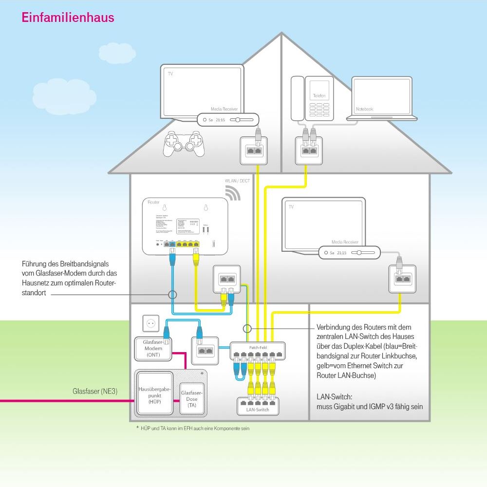

Und Patchpanel usw. Da legt man am besten vom ONT im Keller ein LAN-Kabel hoch zum Router ins EG und dann wieder runter in den Keller zur Verteilung. So hat man WLAN vom Router im EG und lässt den nicht nutzlos im Keller laufen. Man würde ein Gerät sparen. Die Telekom schlägt das übrigens so vor.
Name der alten Fritzbox schreibe ich nachher mal wenn ich zuhause bin.
Fritzbox in EG kommt nicht in Frage, macht für mich auch keinen Sinn weil ich die 1200AX Repeater schon habe. & ich die Wände wieder öffnen müsste - was sowieso nicht in Frage kommt.
