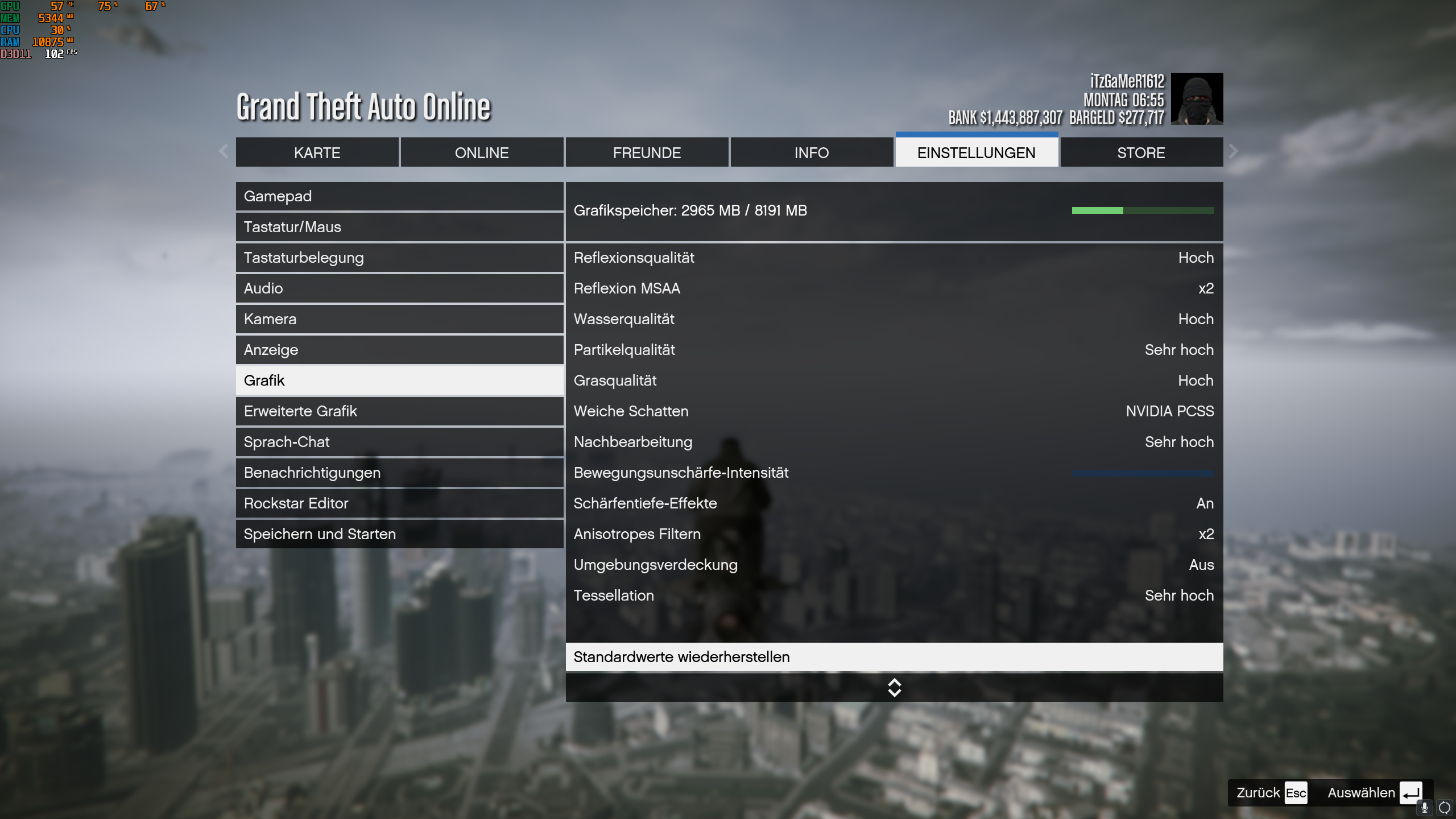

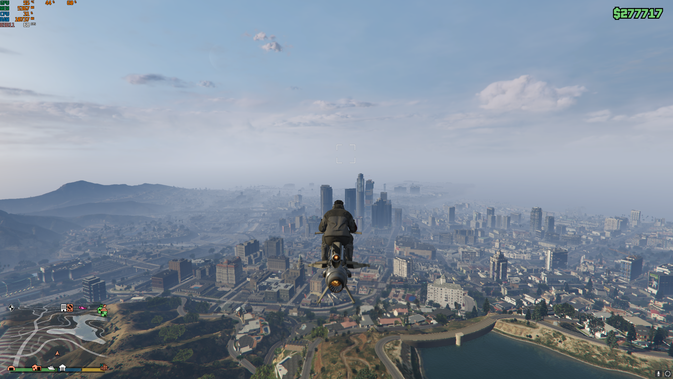

Hallo ,

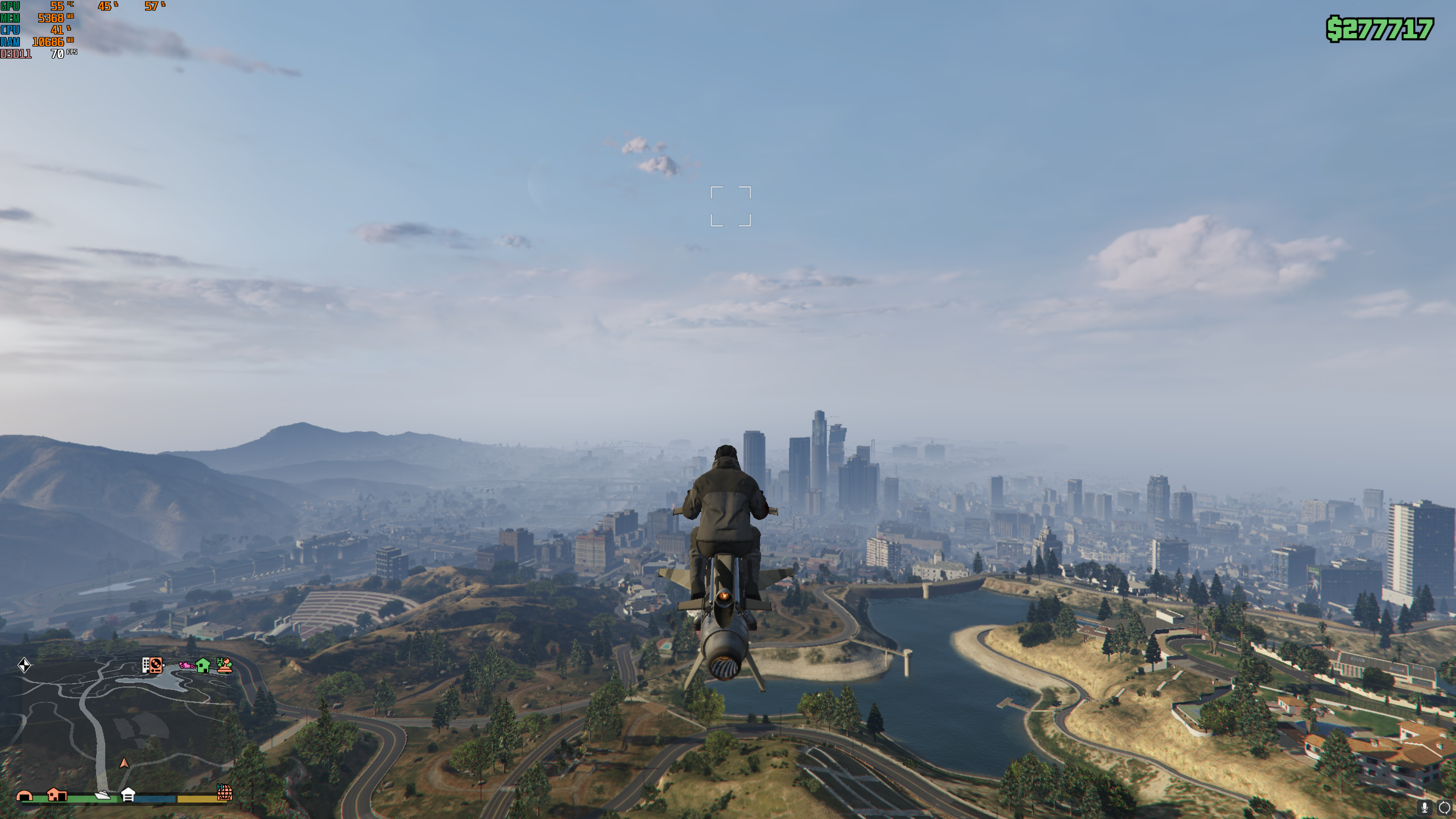

ich hatte vor kurzem eine Neue grafikkarte + cpu zugelegt da ich mehr fps haben wollte in gta 5 z.b
Aber ich hab immernoch fast die gleichen fps werte ???
alte grafikkarte war eine gtx 1060 6gb und ryzen 5 1600
neue hardware rtx 2070 super + ryzen 5 3600
beide male gleichen ram : 16 gb 3200 mhz

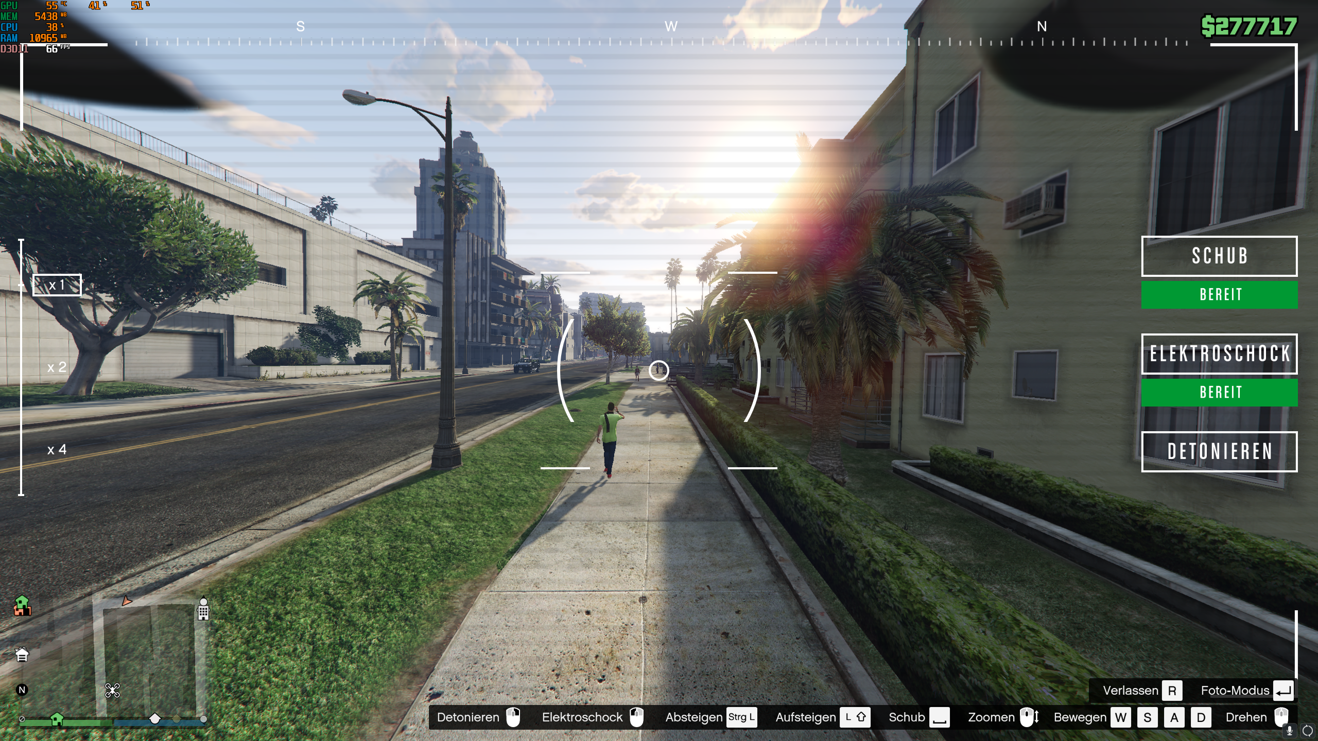

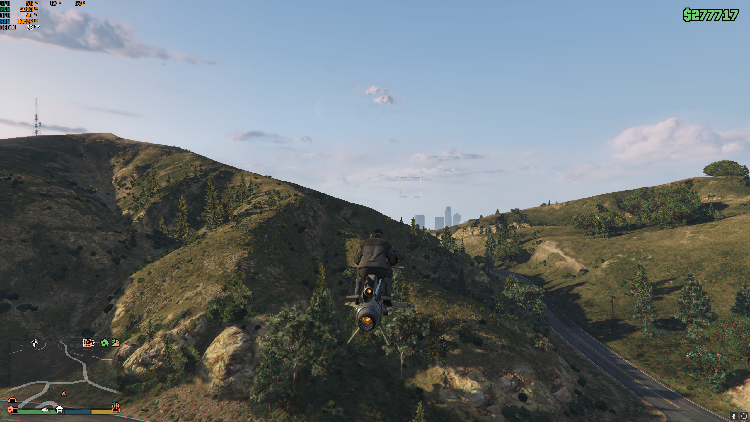

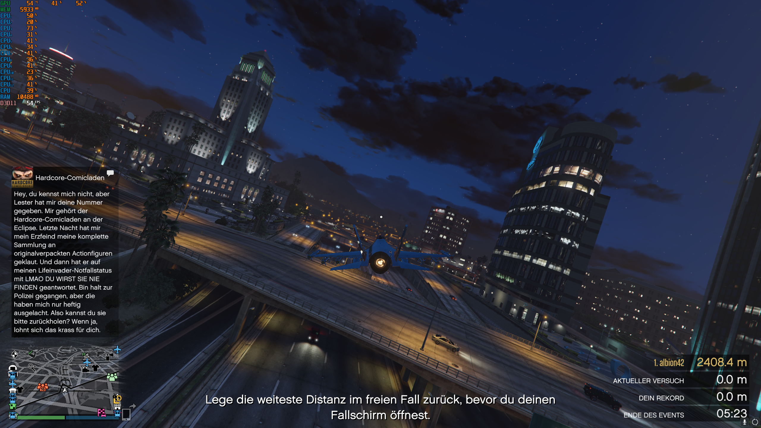

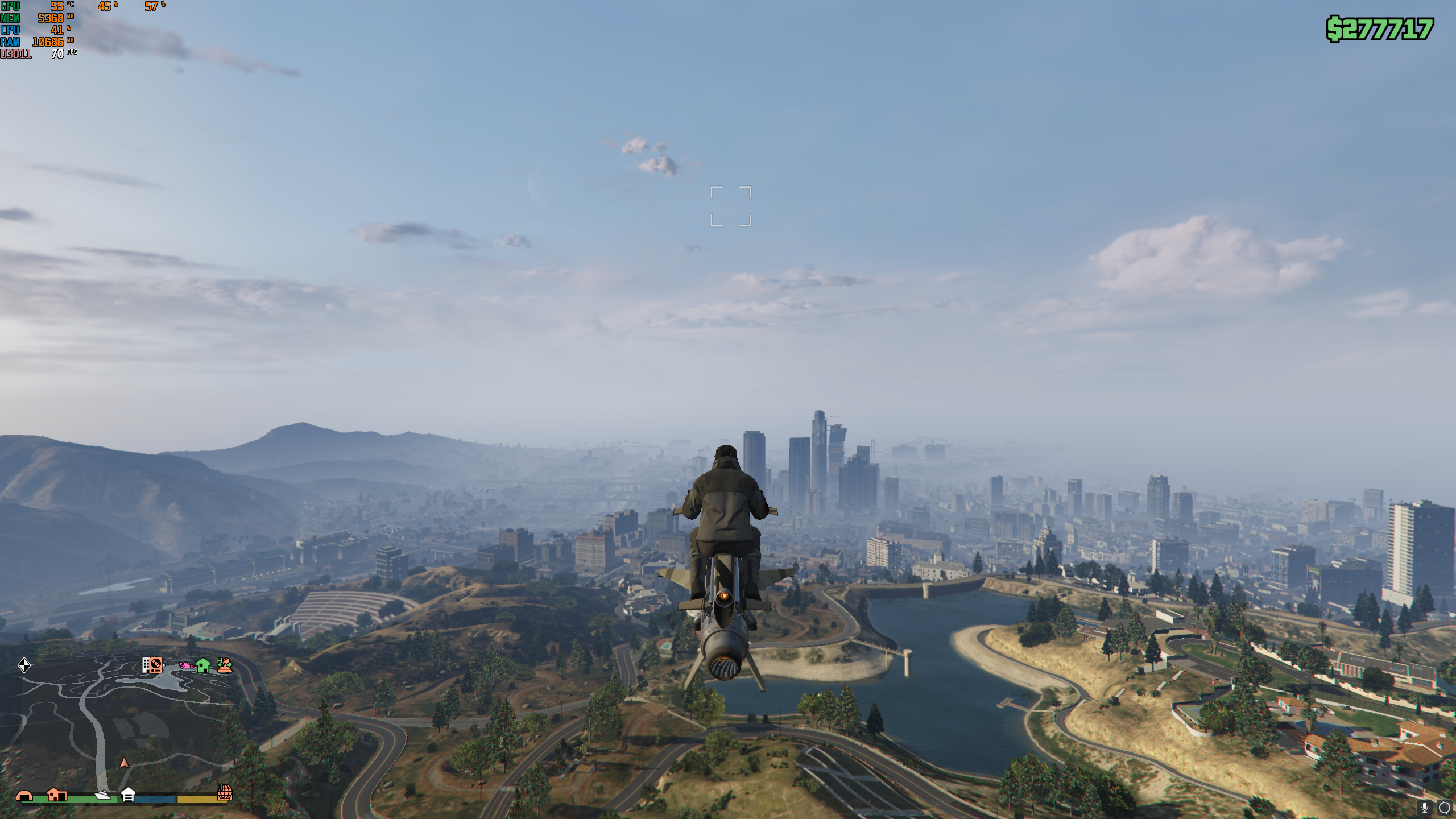

hier noch paar bilder
die bilder sind mit der neuen hardware gespielt wurden

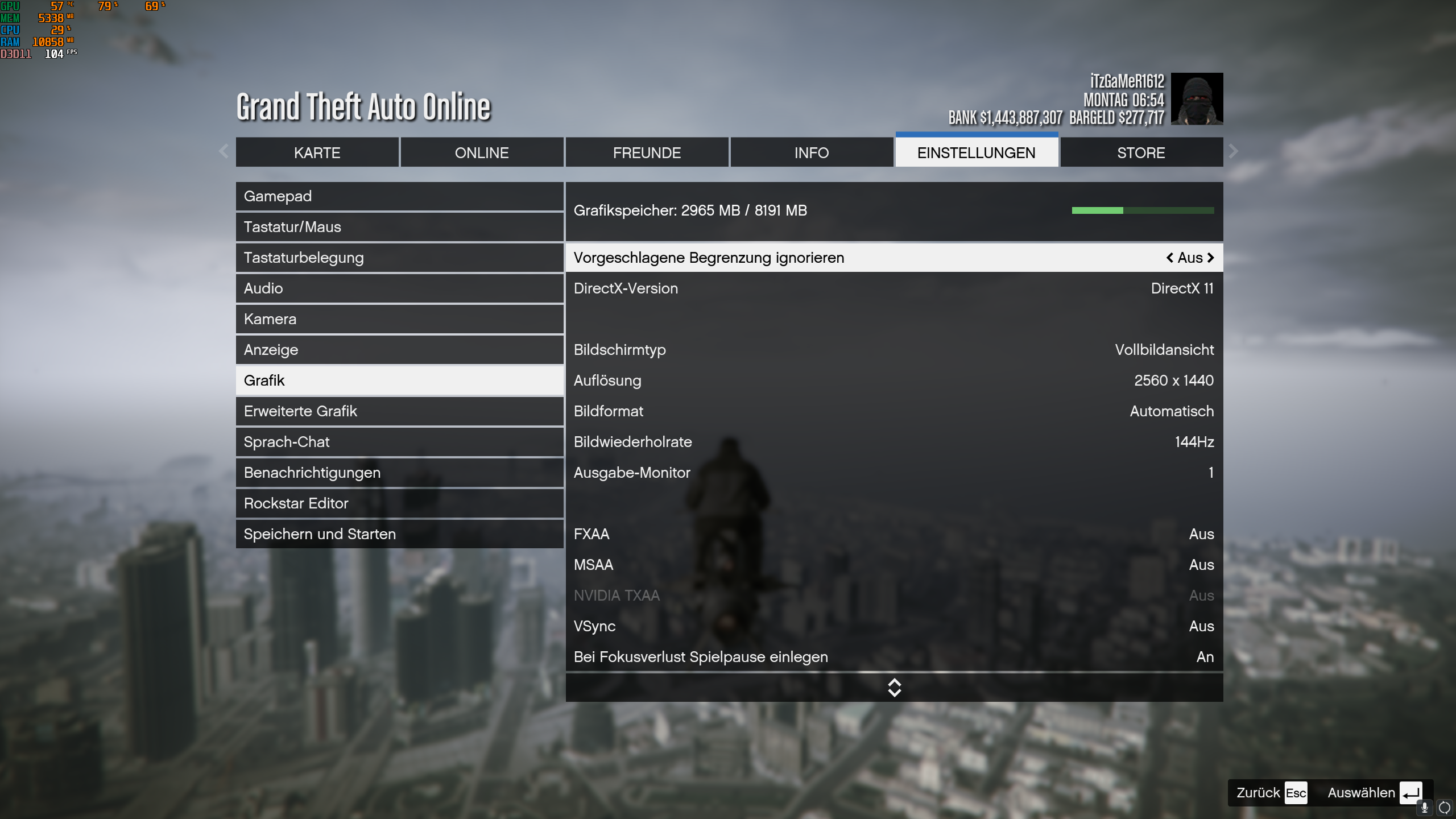

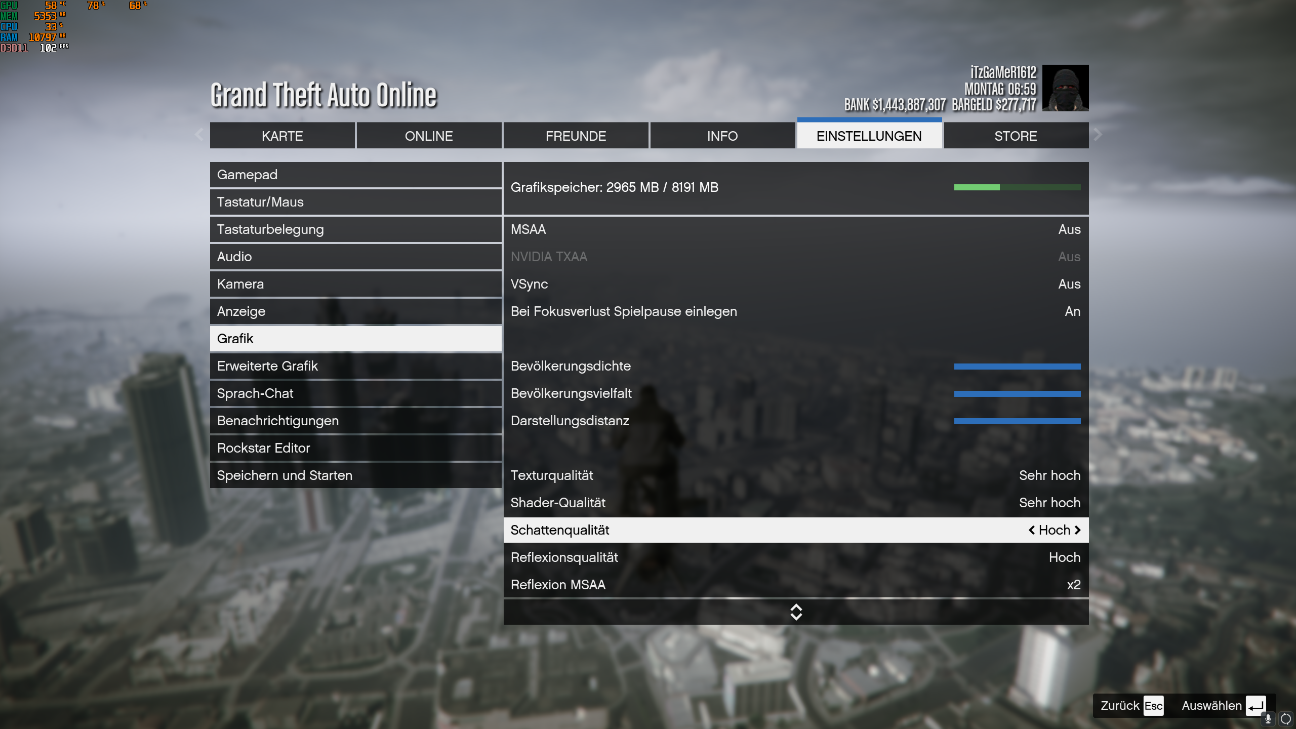

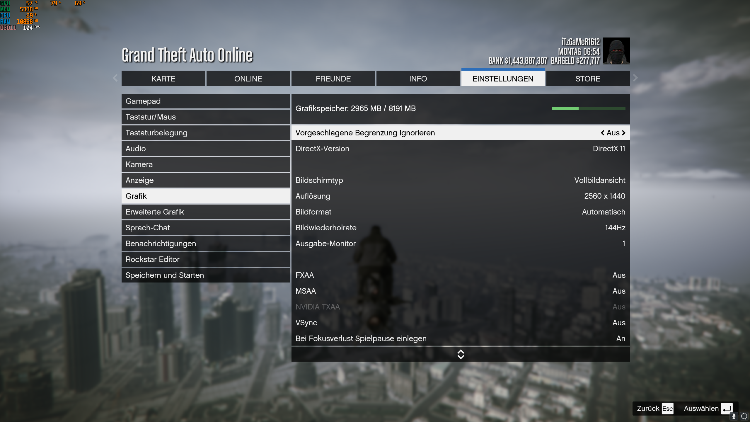

GPU Auslastung ist zu gering, evtl mal die Einstellungen im Spiel kontrollieren ob feste FPS oder ähnliches eingestellt ist. Ruhig die Einstellungen mal alle voll aufreißen und gucken wie die Auslastung CPU und GPU ist.
Um die 90% bis100% sollte die Grafikkarte schon leisten. Was für eine Monitorauflösung hast du?
Du hängst ziemlich im CPU Limit und laut Benchmarks bringt alles ab 4 Kernen nicht mehr viel. Du spürst also etwas von der besseren Singe-Thread-Leitung der 3000er Ryzen, das wars.

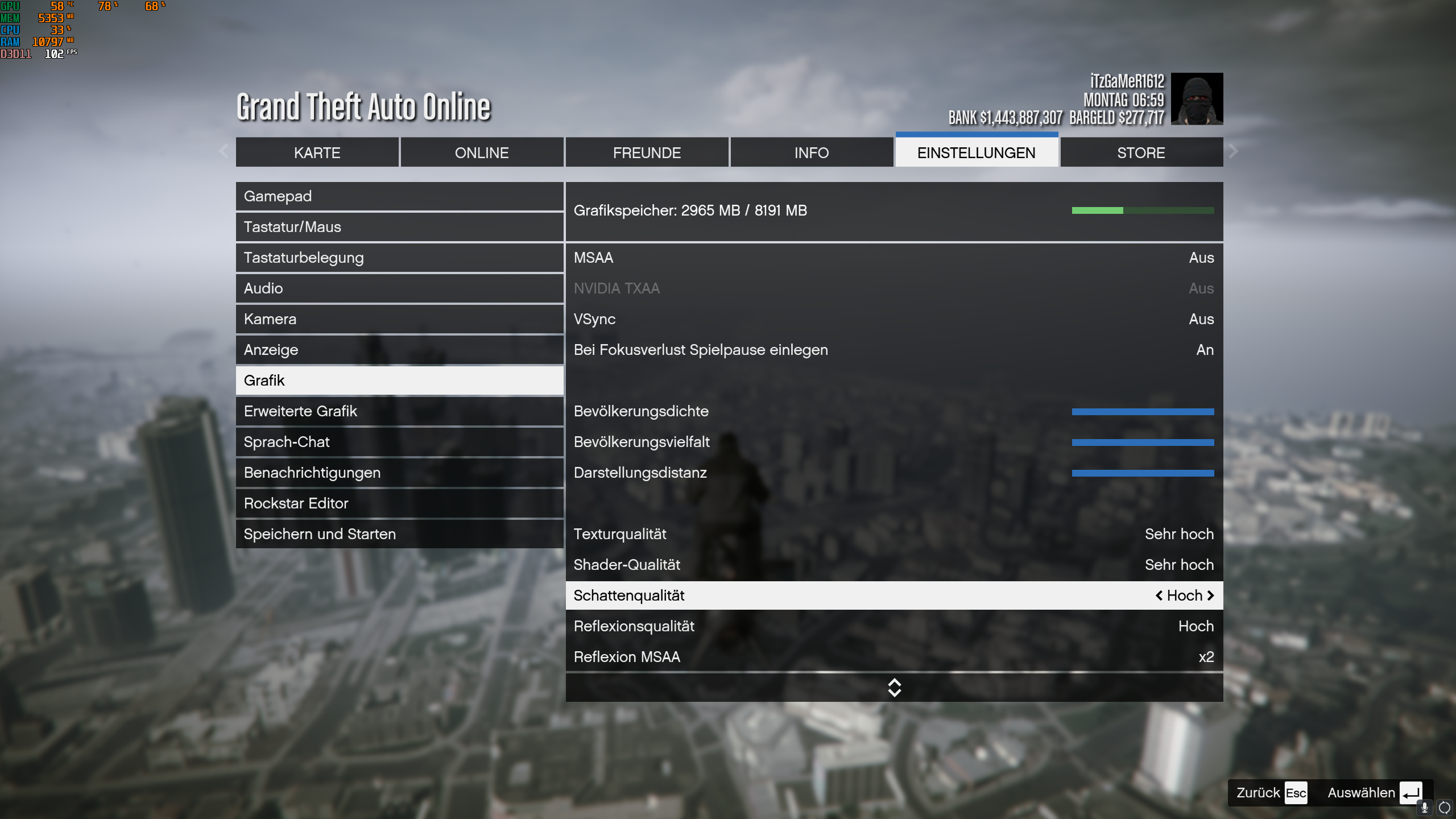

darstellungsdistanz ist voll
feste fps sind aus , und ja werde mal alles auf ultra versuchen

Je nach Einstellungen sollten min. um die 100 FPS zu erreichen sein. Monitorauflösung ist? 1920x1080 oder höher, das mach natürlich auch nomal einen Unterschied.
Bitte Uerbenchmark mal durchlaufen lassen und das Ergebnis verlinken - da kann man vielleicht Probleme erkennen.
Bitte Afterburner so einstellen das er alle CPU-Kerne zeigt.
ich nutze 2560x1440 auflösug

CPU Limit heißt, CPU läuft auf 100% und kann die Grafikkarte nicht füttern, die dann nicht auf 90-100% arbeitet, sonder mit 50-70%. Das wird hier wohl nicht wirklich der Fall sein.
Nein. Bei seinem Ryzen kann ein CPU-Limit schon bei 8,33% CPU-Last vorliegen (ein Thread voll ausgelastet). In den Screenshots ist die Last um die 30 % was ziemlich genau vier mal 8,33 ist. Was dafür spricht, was auch die Benchmarks zeigen, dass GTA V vier Threads nutzt.
