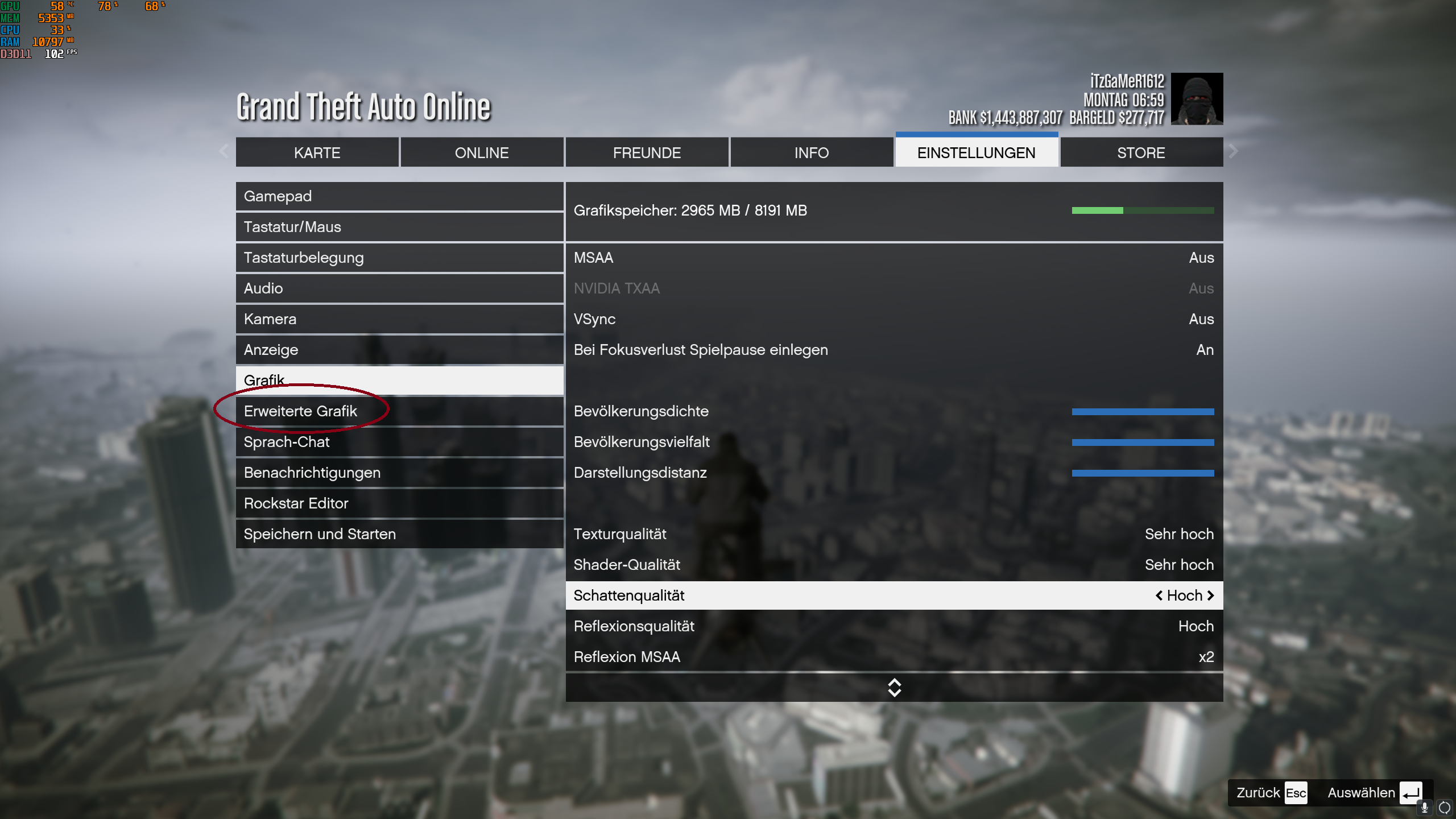

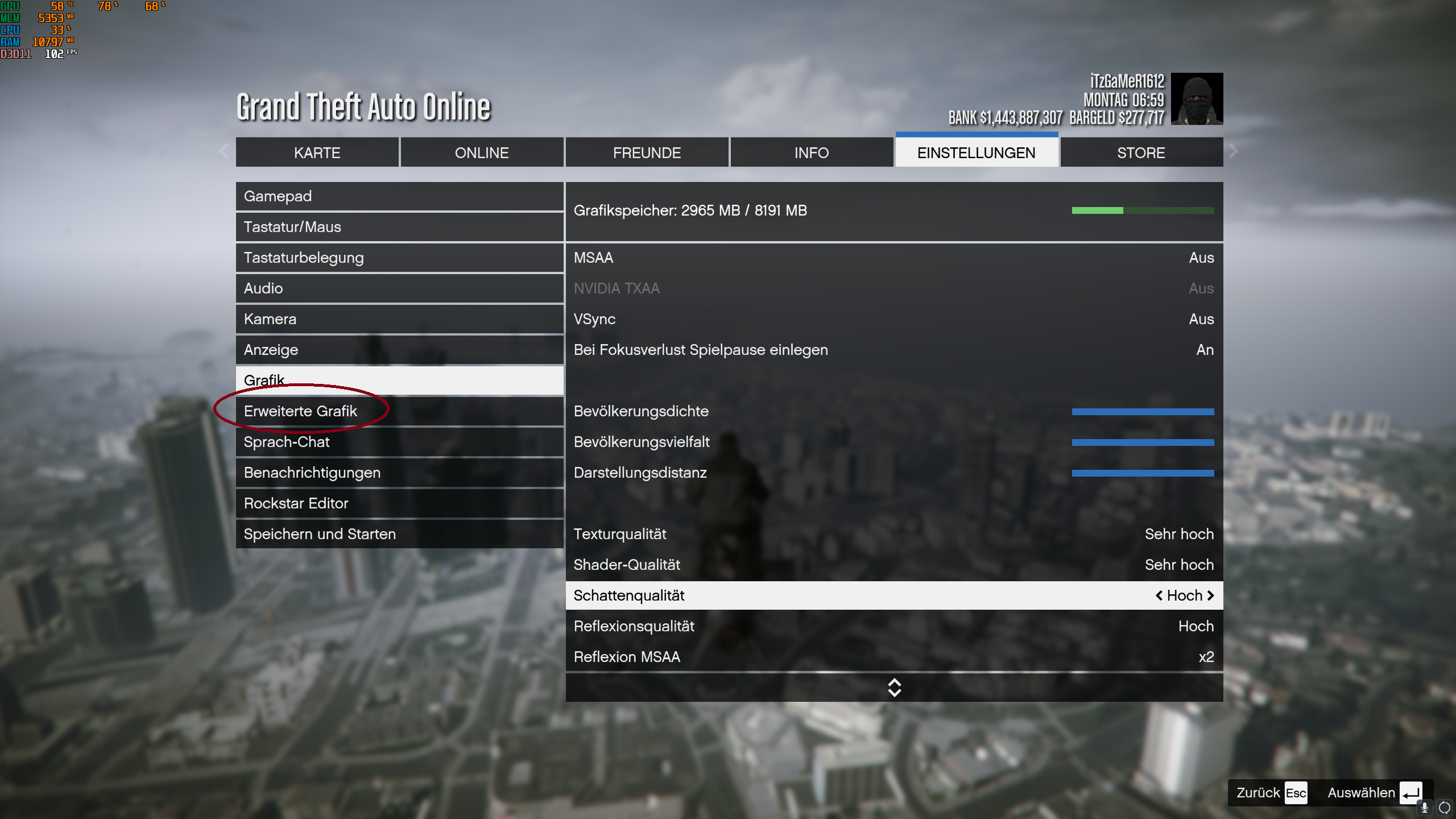

MasterOfTheInt schrieb:darstellungsdistanz ist voll
ahh ja das ist alles an bei mir !paccoderpster schrieb:Geh mal bitte in den Einstellungen in die erweiterte Grafik und schau dort nach, ob dort irgendwas aktiviert ist. Die Optionen dort gehen sehr auf die CPU!Anhang anzeigen 901760
