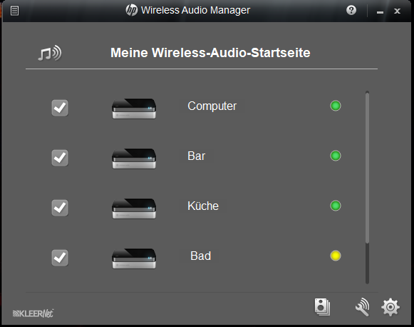

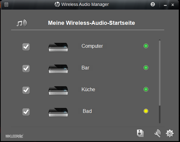

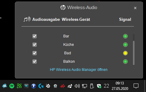

Gesteuert wird das ganze über eine einfache Software auf meinem PC. Dort kann ich dann die einzelnen Ziele nach belieben dazu schalten. Prinzipiell laufen aber alle bis auf einen Empfänger im Dauerbetrieb. Der bei dem TV wird so nur sehr selten zugeschalten. Wenn ich die Musik in den anderen Räumen hören möchte, muss ich dann entsprechend nur noch die einzelnen AMPs einschalten.
Das Fenster zu linken ist die eigentliche Software, dort kann ich die einzelnen Empfänger konfigurieren. Das rechte Fenster ist die aufklappbare Anzeige auf der Taskleiste zum schnellen umschalten. Was wie gesagt durch Dauerbetrieb nicht notwendig ist. Brauche nur noch die entsprechenden AMPs einschalten.
