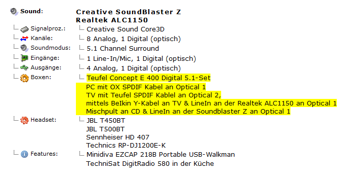

1. etwas in der Konstellation miskonfiguriert ist (auch z. B. durch das von mir in obigem Bild mit roter Umrandung markierte zweimalige Anschließen des TV an der SBZ!), weil

Der TV ist nur einmal mit der SK verbunden, [...]
Dann stimmt das aber in der Auflistung nicht - da steht's ja unterhalb der SoundBlaster zweimal aufgeführt.
floert schrieb:
[...] An der ist er 2x verbunden,
Warum - womit?
Wo sollte da stehen dass er 2x verbunden ist?
TV mit Teufel SPDIF Kablel an Optical 2, (optisch an der DecoderStation)
mittels BeIkin Y-Kabel an TV
(Cinch an der DecoderStation) & LineIn an der Realtek ALC1150 (Klinke) an Optical 1
und das sollte auch beantworten wiso er 2x verbunden ist, einfach weil ich die Möglichkeit hatte und das 5.1 Signal deutlich leiser ist und wenn ich es gerade nicht nutzen möchte ich nicht die Lautstärke verändern muss
mittels BeIkin Y-Kabel an TV (Cinch an der DecoderStation) & LineIn an der Realtek ALC1150 (Klinke) an Optical 1
Na, da guck nochmal in deinen oben geposteten Screenshot - das Fettgedruckte stand da halt nicht!
Und da es alles unterhalb der SoundBlaster aufgelistet war, geht man davon aus, dass es auch da angeschlossen ist - deshalb die Irritation.
Übrigens ist's (für die Verständlichkeit das Anschlußszenario nachvollziehen zu können) einfach immer noch durcheinander - kann man mal seh'n, wie wichtig auch so scheinbare Kleinigkeiten sein können...
floert schrieb:
und das sollte auch beantworten wiso er 2x verbunden ist, [...]
Das hat aber letztlich ja nur die schematische Darstellung aufgelöst. 😉
Wenn man "LineIn an der Realtek ALC1150" lesen kann ist man aber im Vorteil, aber genug davon, jetzt weißt du es ja.
