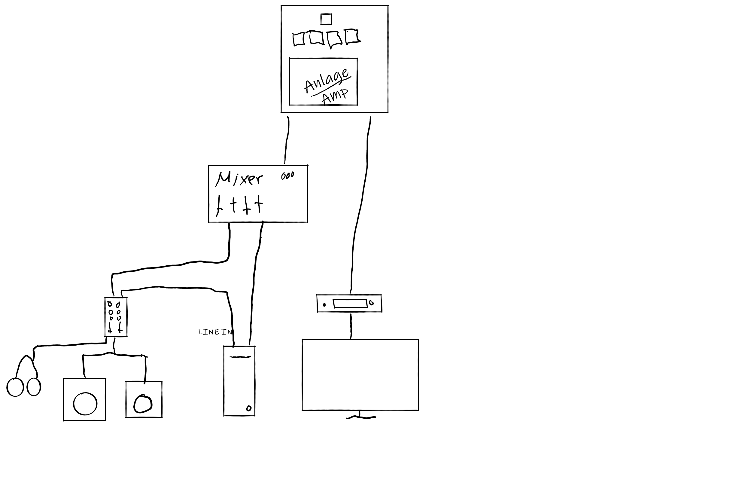

Bau es dir so zusammen dass nicht alles durch den PC geht, sondern dass alles an einem Mixer (Entweder ein größerer als der nuo oder ein separater 2. Mixer) ankommt, der an die Anlage geht. Das ist dein Ziel. Die Mixes nimmst du einfach über den 2. oder 3. Out vom Nuo ab und spielst sie wieder ein oder auf ein Recording Device. Du machst es dir wirklich unnötig schwer.

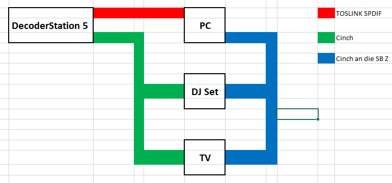

Ich warte ja immernoch auf ein Schema.

Ich hab mit meiner kaputten Hand heut nacht was gezeichnet für dich das aussieht wie Hund, aber den Zweck erfüllt. Du bekommst das auch hin.

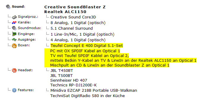

WO hängt die SB Z dran bzw wieso ist die am TV? am DJ Set denk ich mir einfach mal dass das dein Line ist für das Recording...

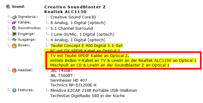

Dein Sysprofile zeigt außerdem Traktor, ergo ist da irgendwo ein NI Interface oder ein Traktor kompatibles im Ecler verbaut. Wieder eine Info die fehlt. Und Traktor kann direkt aufnehmen, aber denn könntest du dein Kaosspad ja nach Interface nicht mit aufnehmen, welches auf einem anderen Bild ist und auch nicht in deinen Posts auftaucht, aber eine wichtige Info wäre....

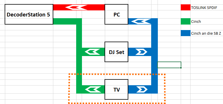

Gemäß Deiner schematischen Konstellation:
Selbst wenn mal der TV unbeachtet bliebe, stellt sich mir die Frage, warum der in grün eingefärbte Signalweg auch nochmal an die DecoderStation angeschlossen sein soll/muß?
Deine DJ-Poduktionen willst Du ja wohl eh mit dem PC mitschneiden, oder?
Und könnte der TV nicht am Line-In des MoBos angeschlossen und dann mittels Systemsteuerung zur Ausgabe zugemischt werden?

Dazu mal noch Fragen:
1. Warum ist der TV zweimal angeschlossen?
2. Wieso ist das Mischpult via CD&LineIn angeschlossen?
