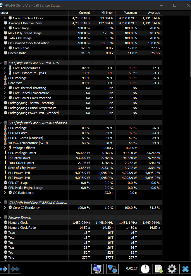

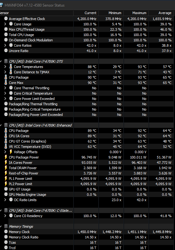

Die Ergebnisse vom Multi-Core sind eher ernüchternd, die CPU wird noch heisser als mit dem Scythe Ashura, wobei ich mir da eigentlich das Gegenteil erhofft hatte, ich hänge mal 2 Screenshots dran zum Vergleich (wurden während der Cinebench lief gemacht).

Scythe Ashura (Lüfter 900-1200rpm)
Gletscherwasser 240 (Pumpe DC 75%, Lüfter 800rpm)

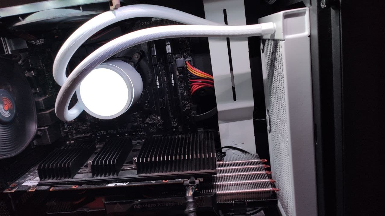

Eingebaut habe ich sie an der Front, da auch nicht anders möglich in meinem Gehäuse und mit den Lüftern einsaugend Richtung Radiator

Die Schläuche sollten nicht über dem Radiator liegen.

Das du den Radiator, wenn in der Front verbaut, besser umdrehst, hat man ja schon empfohlen.
beste einbauposition Radiator oben ausblasend ... dabei wandern mögliche Luftblasen in den Radiator und stören nicht in der Pumpe ...
Alles andere ist naja ..
