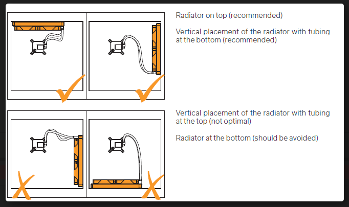

da ist Luft in der Pumpe! komplett falsche Montage des Radis, hatte schon die 240 Gletscherwasser und heute kommt die 360 High Speed aber nur zum Testen gegen meine Custom Wakü werd Sie danach wieder verkaufen. Die wird das selbe Problem haben (wie fast alle AIO´s) wenn der Radi falsch Montiert wird, die Luft wieder aus der Pumpe zu bekommen ist echt nicht einfach bei eingebauten zustand bei der Gletscherwasser....
Die fördert zwar noch das Wasser aber der Durchfluss ist so gering das dadurch es Wasser bestimmt 60 Grad hat wenns reicht.
So waren meine erfahrungen bzw. Test´s, weil immer wieder welche behaupten es wäre egal wie rum der Radi bei einer AIO ist. Bisher bei jeder das selbe Thema -> Luft gezogen.

Habe schon zwei 360er Varianten im Betrieb gehabt. Die Kühlleistung war für ne AIO exzellent. In der Bedienungsanleitung und auf einem Zettel in Karton steht doch genau, wie Du den Radiator einbauen sollst. Und so wie bei Dir eben nicht. Anschlüsse nach unten.

Das passiert wenn Luft in der Pumpe ist und die bekommt man nicht einfach raus "komplett" indem man den Radi hoch setzt, da bleibt immernoch Luft in der Pumpe in den ecken wenn die erst einmal da rein gekommen ist.

in dem Video sieht man auch wie die Pumpe trotzdem noch das Wasser fördert (trotz der Luft in der Pumpe) aber keine volle Kühlleistung mehr hat. Wie Ich schon erwähnt habe im anderen Post.
Die AIO ist schon korrekt montiert. Solange die Anschlüsse des Radis höher ist als die Pumpe funktioniert das.
Mit den Schläuchen nach unten ist natürlich optimal bei Fronteinbau. Aber solange noch genug Flüssigkeit in der AIO ist und der Radi höher als die Pumpe montiert wird ist auch Schlauch oben gut.
Kannst aber trotzdem in Betrieb das Gehäuse mal etwas drehen, falls sich Luft in der Pumpe sammelt sollte es sich lösen.
