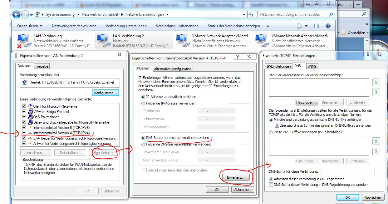

Schau mal in den Netzwerkeinstellungen ob die DNS server umgestellt wurden.
Tja...und da hört es auch schon wieder auf.
Jungs ich hab keine Ahnung was oder wo ich einen DNS Server bei mir finde...und schon gar nicht, was daran geändert worden sein könnte. :D

DNS-Server werden normalerweise von deinem Provider per DHCP automatisch übermittelt und sind unter (siehe Bild) einzustellen.
Und, wo "treibst" du dich denn im Internet herum? :D
