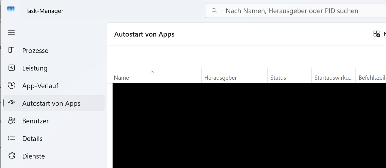

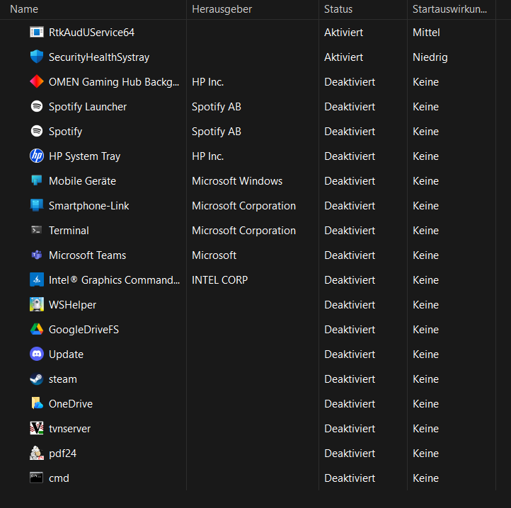

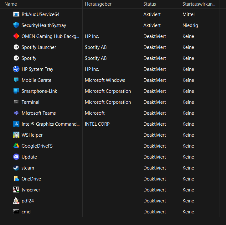

Anbei alle Autostartprogramme
Ich habe Windows 11
Mir ist schon bewusst, dass man beim Downloaden aufpassen muss, welches die Quelle ist und wo die Haken sind. Ich vermute eine Mail, die ich versehentlich mal geöffnet habe (Paypal). Am Anfang stand nur "Hallo Kunde". Mail wurde dann geschlossen und gelöscht. Habe dort aber nichts angeklickt oder sonstiges. Nur eine haltlose Vermutung.

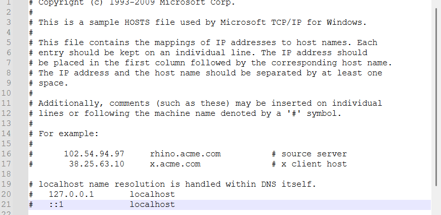

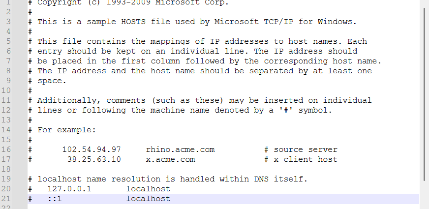

Was steht bei Dir in der C:\Windows\System32\drivers\etc\hosts Datei?
Da sollte nur sowas sein
Code:
# Copyright (c) 1993-2009 Microsoft Corp.
127.0.0.1       localhost
::1             localhost

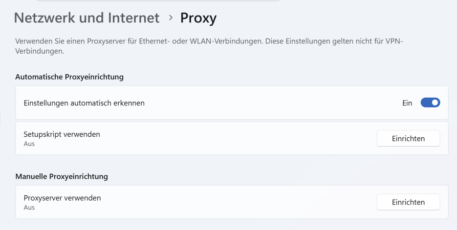

Proxy was eingestellt, was nicht sein sollte?

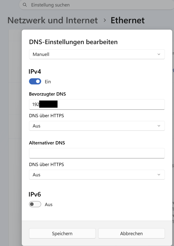

DNS geprüft, ob da was eingestellt wurde?

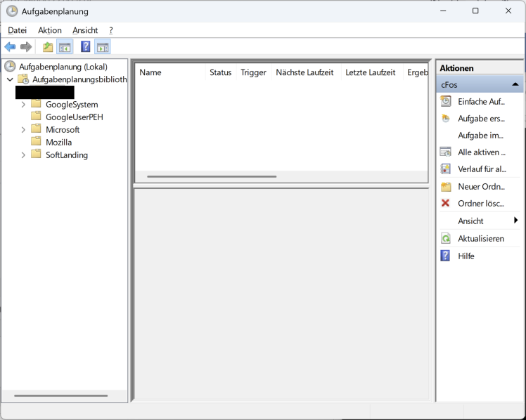

In der Aufgabenplanung nachschauen, ob da was zwischenfunkt, was nicht sein sollte
Ebenso solltest Du mal Autostart prüfen, was dort alles rumhängt.

Alles unauffällig, bis auf vllt das im Anhang oder soll das so sein. Meine Startapps sind im vorigen Beitrag von mir aufgelistet.
Alles weitere habe ich schon probiert. In den Eigenschaften, ist die Suchmaschine auf Google eingestellt und auch beim Start.
Ich vermute nicht, dass das "Problem" beim Browser oder einen der Einstellungen liegt, sondern irgendwas im Hintergrund läuft.
