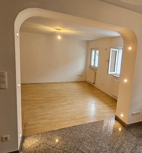

Der hat halt soviele fest einbauen lassen, dass die Ausleuchtung schon fast zu viel ist. Selbst in einem Türbogen stecken da sechs Stück drin:
Mit steuerbaren Leuchten lassen sich da sicherlich super Szenen arrangieren. Eine Steuerung nur über App / Assistant ist aber aus meiner Erfahrung ein "Nogo". Da müssen haptische Lichterschalter hin und / oder Bewegungsmelder.
