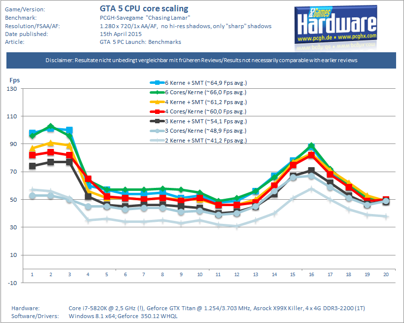

Ich vermute mal GTA 5 kann effektiv nur 4 Threads auslasten
Das wird hier eigentlich widerlegt. Laut dem Bericht machts GTA V mit 6 Kernen und sogar 12 Threads

Mmh leider wurde da, wie auch bei CB, nur Intel-CPUs getestet und wie man sieht ist auch hier HT/SMT eher fragwürdig.
Mit den AMD Integer Cores ist das evtl. ganz anders, aber ich kenne keine Benchmarks zu GTA 5 mit AMD CPUs, bzw. sogar noch speziell mit dem FX-6300.
