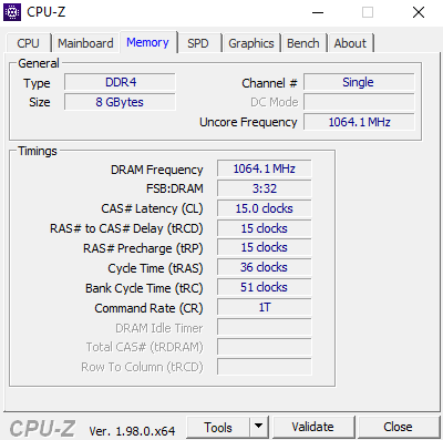

Mein Problem ist das folgende. Wenn ich Spiele spiele (hauptsächlich League of Legends, aber auch Minecraft), dann habe ich eigentlich konstant hohe FPS (200+). Normalerweise limitiere ich meine FPS immer, aber unlimitied eben diese 200+. Jedoch habe ich in unregelmäßigen, aber geringen Abständen das Problem, dass mein Bild sich für ~1sek einfriert. Die dauer des freezes variiert leicht aber geht nie länger als 2sek. Mittlerweile habe ich herausgefunden, dass bei den Lags meine GPU Ausnutzung auf 0% fällt. Meine CPU Auslastung bleibt unverändert. Die GPU Temperatur ist auch normal.
Ich habe in einem anderen Beitrag gesehen, dass es evtl. am RAM liegen könnte, also habe ich mal noch einen Screenshot aus CPU-Z angehangen.

Bitte Bild von HWINfo64 "Summary only" hier reinstellen und/oder CPU-Z Memory/SPD Tab.

Aua ... 8GB Single Channel ...

Bringt leider nichts, weil du dich sicherlich in einem Prozessorlimit bewegst. Ausgelöst durch 8GB Ram ohne Dual Channel und ohne "XMP".
Zu prüfen wäre trotzdem noch, ob die vollständigen Hänger durch neuen Ram wirklich behoben wären. Falls du die Möglichkeit hast, Ram auszuleihen, wäre das schnell erledigt. (Bitte stecken in A2 und B2 des Mainboards)
Das og. Kit ist zurzeit sehr günstig. Falls du bereit bist, zu investieren, solltest du es schnell tun.
Ryzen 2000 profitiert von Dual Channel und guten Timings sowie Bandbreite sprich 3.200 MHz RAM. Ich würde auf den RAM tippen da du nur single Channel hast und dieser leider nur mit 2.133 MHz angebunden ist. Meine Empfehlung: zu black friday 3200 MHz cl16 16 16 32 1t 16 GB Kit sichern und den aktuellen Stick ins Lager legen.

Ich kann nicht glauben, dass ich das jetzt sage, aber ich habe das Problem in einem anderen Beitrag gefunden. Mein Hintergrundbild hat sich jede Minute geändert, da ich das so eingestellt habe und es scheint wohl ein Bug o.Ä. mit meiner Grafikkarte zu sein, so dass dies dann zu diesen Standbildern geführt hat. In einem anderen Beitrag war dies für jemanden mit der gleichen Karte die Lösung und bei mir hat das auch geklappt. Ich hätte niemals gedacht, dass das das Problem ist aber es hat geklappt und ich bin glücklich :)
