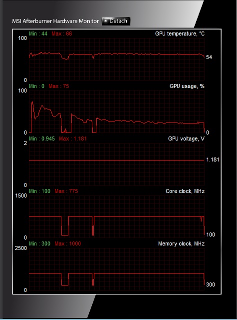

Vor allem bei dem Spiel Company of Heroes sinkt die Auslastung der Grafikkarte immer weiter ab.
Anbei ein Screenshot, wie das aussieht. Die Auslastung nimmt immer weiter ab und erreicht sogar 0%! Ab dann ist alles mögliche drin.
- Minutenlang 0 %
- mehrere Minuten 25%
- oder oder oder
Anfangs sind die FPS völlig in Ordnung (über 60) und die Auslastung ja auch. Aber auf großen Karten ruckelt es dann extrem und die FPS liegen bei knapp 10.
Es limitiert auch nicht der Prozessor, da der auch nicht mal zu 50 belastet wird.
Weiterhin dachte ich an den VRAM und stellte alle Details auf Minimum. Auch das brachte überhaupt keinen Erfolg.
Woran liegt es also, dass CoH angeblich die GPU zu 0 Prozent auslastet und dann mal wieder zumindest zu einen gewissen Teil.
Normalerweise ist der Auslastungsverlauf sehr unterschiedlich und nicht durchweg konstant. Aber hier sind stets konstante Prozentzahlen zu beobachten nach einer gewissen Zeit. Also limitiert hier irgendetwas.

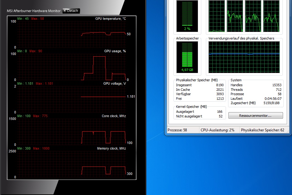

Hier erstmal der Screenshot vom Spielbeginn. Alles läuft flüssig und weder GPU noch CPU stoßen an ihre Grenzen. Habe übrigens CoH 3 Kerne zugewiesen. Sieht man ja.

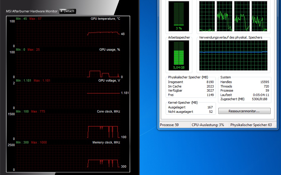

So, und hier der Screenshot (Gpu-2) mit heruntergetakteter CPU auf 2800 Mhz.
An der Auslastung der CPU ändert sich nichts.
Aber das komische Verhalten der GPU beginnt. Erst konstant 25%, dann konstant 90, dann bin ich in Windows, danach konstant nur noch 23%.
Das ist doch nicht normal

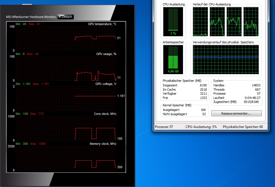

Und im 3. Bild sieht man sehr gut, wie die GPU plötzlich auf 0% einbricht, obwohl ich nicht in Windows bin und sie noch mit den 3D-Taktraten läuft. Das Spiel ruckelt auch merklich. Es wird also nach ein paar Minuten immer zäher.
Am CPU-Verlauf kann man jedoch keine Änderungen erkennen. Das ändert auch nichts, wenn ich den wieder auf 3,5 GHz hochtakte.
Also wo steckt der Fehler?
