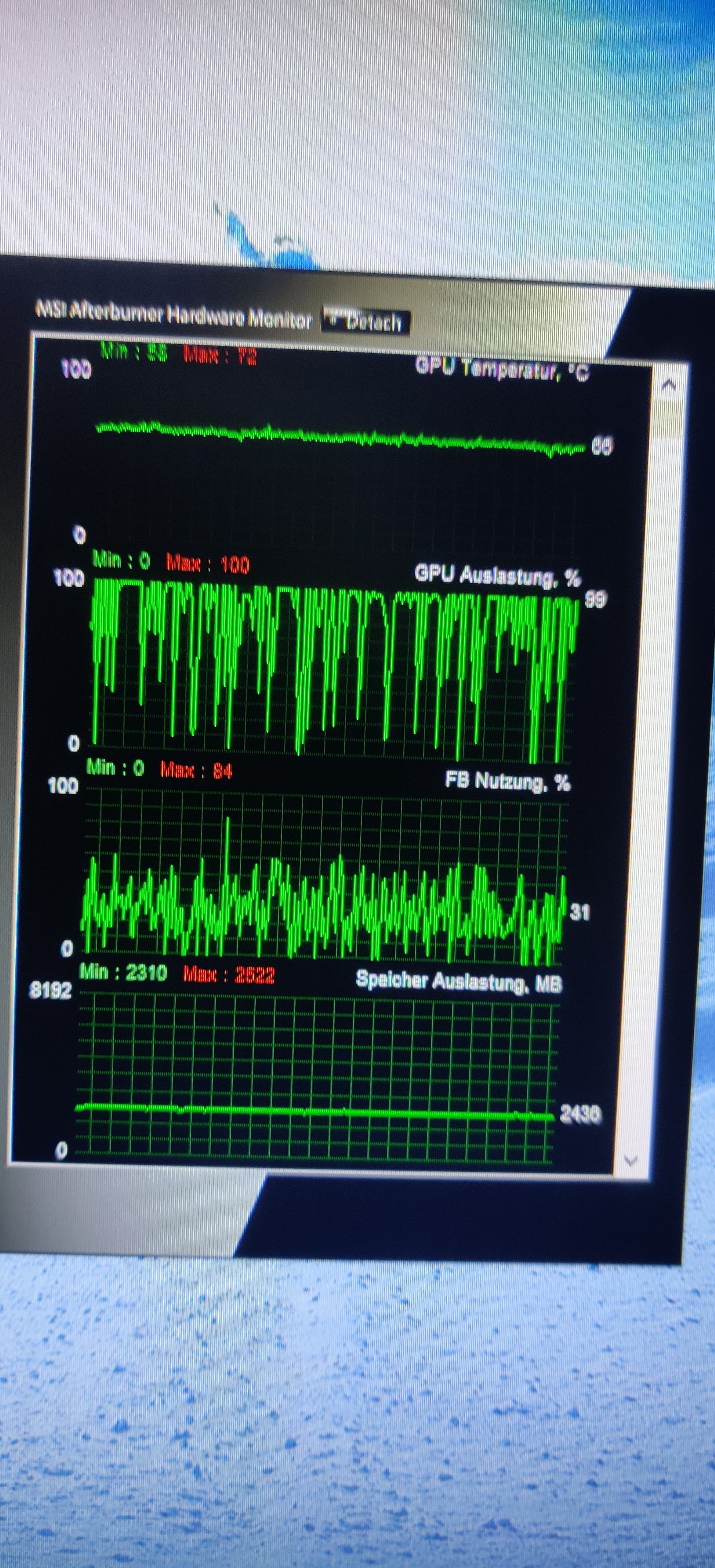

Hallo, ich habe zurzeit das Problem das meine GPU Auslastung durchgehen von 0 auf 100 schwankt wenn ich Fortnite spiele (Habe es noch nicht bei anderen Spielen probiert), was zur Folge hat das meine FPS von 180 auf 60 schwanken. Kann mir jemand helfen. PC Komponenten: Ryzen 7 1800x , AMD Radeon RX580, 16 GB RAM.

@JanMitDemProble:
ansonsten mal die anleitung aus der das zitat kommt durcharbeiten.
welcher RAM, wie schnell, dualchannel? auflösung? settings?
edit: steht üblicherweise auf dem NT drauf.
keine ahnung ob die 580 dafür alt genug ist. überprüfen sollte man es mal.HisN schrieb:Wichtig: Die AMD-Fraktion mit älteren Karten muss in den Einstellungen unter AMD-Kompatibilität den Haken bei Enable unified GPU usage monitoring setzen. Ansonsten springt die Anzeige wild zwischen 0 und 100% hin und her, und man sieht nix.

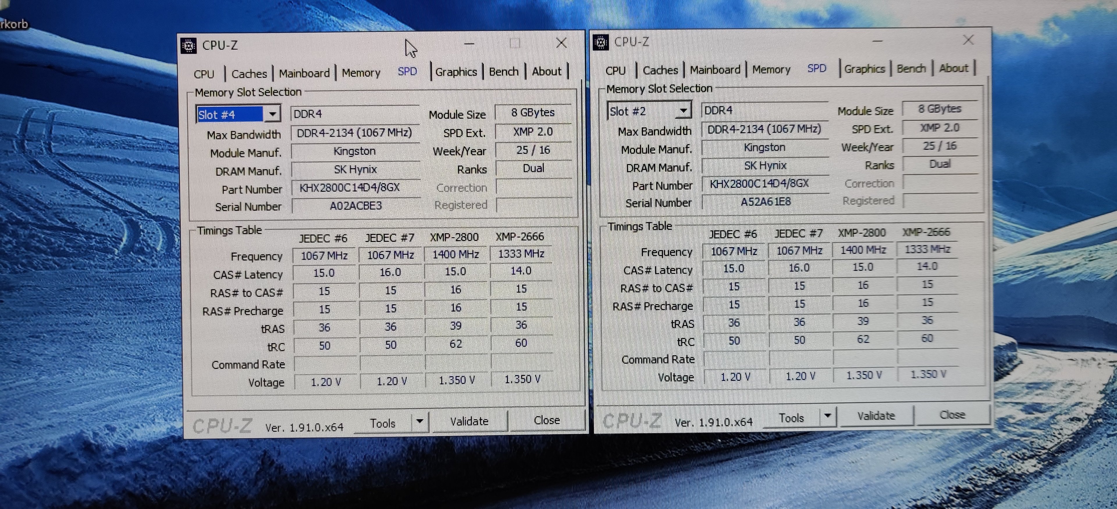

CPU-Z runterladen, screenshots von "Memory" und "SPD" machen, diese hier hochladen.

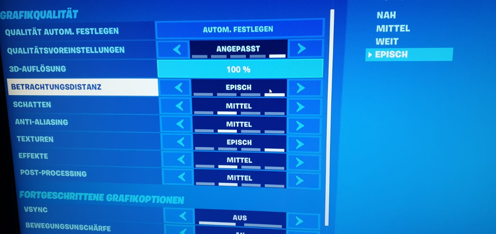

grafiksettings...?

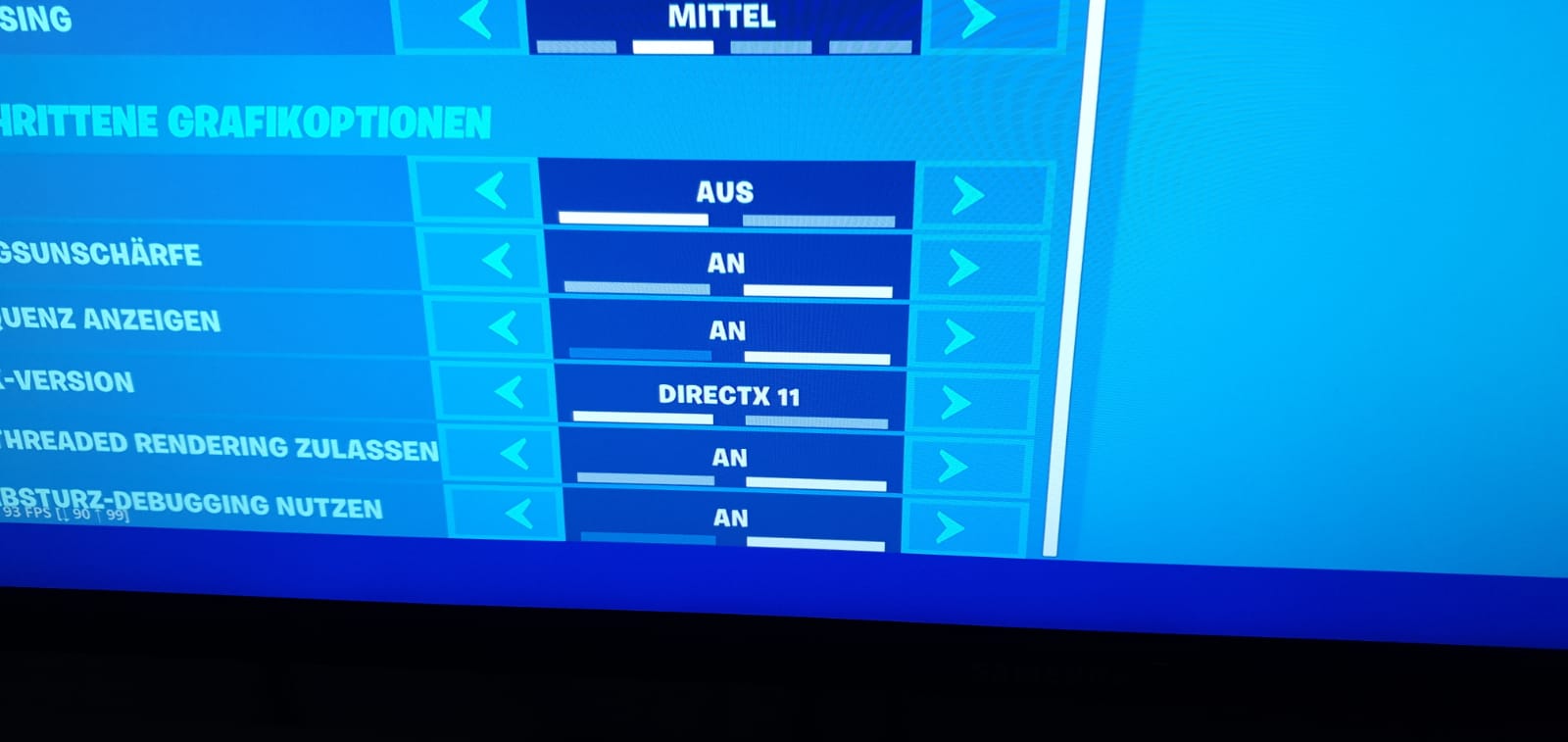

@JanMitDemProble: ja, welche settings werden ingame genutzt?

@JanMitDemProble:
also 2800 CL15-16-16, läuft aber nur mit 2133 CL15-15-15. XMP-profil im BIOS laden, sollte was im MB-handbuch zu stehen.
ansonsten siehe #4.

Ich weiß nicht ob das überhaupt auf das alter zurückzuführen ist wie von HisN dargelegt, aber die RX 580 ist davon auf jeden Fall bei manchen Spielen betroffen.Deathangel008 schrieb:keine ahnung ob die 580 dafür alt genug ist
RAM hat was mit deiner CPU-Leistung zu tun und damit indirekt auch mit der GPU, was du in Afterburner siehst ist ein Softwareproblem und höchstwahrscheinlich nicht die Ursache für deine FPS schwankungen.JanMitDemProble schrieb:RAM denn mit der GPU zutun

handbücher sollte man nicht wegschmeißen, ist aber auch kein problem, gibts auch online beim MB-hersteller. solltest du nicht wissen welches MB es ist: steht bei CPU-Z unter "Mainboard".
Deathangel008 schrieb:und schau mal wegen der einstellung beim Afterburner, Settings -> General -> ganz unten.

Die Sichtweite könnte ein Knackpunkt sein. Wenn du CPU ausgelastet ist damit, dann gibts halt nix für die Graka zu tun und ergo eiert die so rum. Fahr die Sichtweite zum Test immer weiter runter und schau, ob die Graka besser ausgelastet wird.
Ist es überhaupt ein Problem, dass die fps schwanken? Hast du Lags?

Wenn es kein Anzeigefehler ist, dann

Vermutlich CPU Limit, sah bei mir auch so aus mit einer RX 570. Ist etwas komisch dargestellt beim Afterburner.
Soweit ich weiß ist Fortnite ja eher CPU lastig und schafft es vermutlich nicht annähernd die 16 Threads des 1800X auszulasten

TowelieMcTowel schrieb:Vermutlich CPU Limit, sah bei mir auch so aus mit einer RX 570. Ist etwas komisch dargestellt beim Afterburner.
Dafür sind die "pieks" zu häufig und zu kurz hintereinander, glaube nicht an einem CPU-limit. Dafür läuft die Graka zu oft auf 100%, wenn's kein Auslesefehler ist. M.m.n

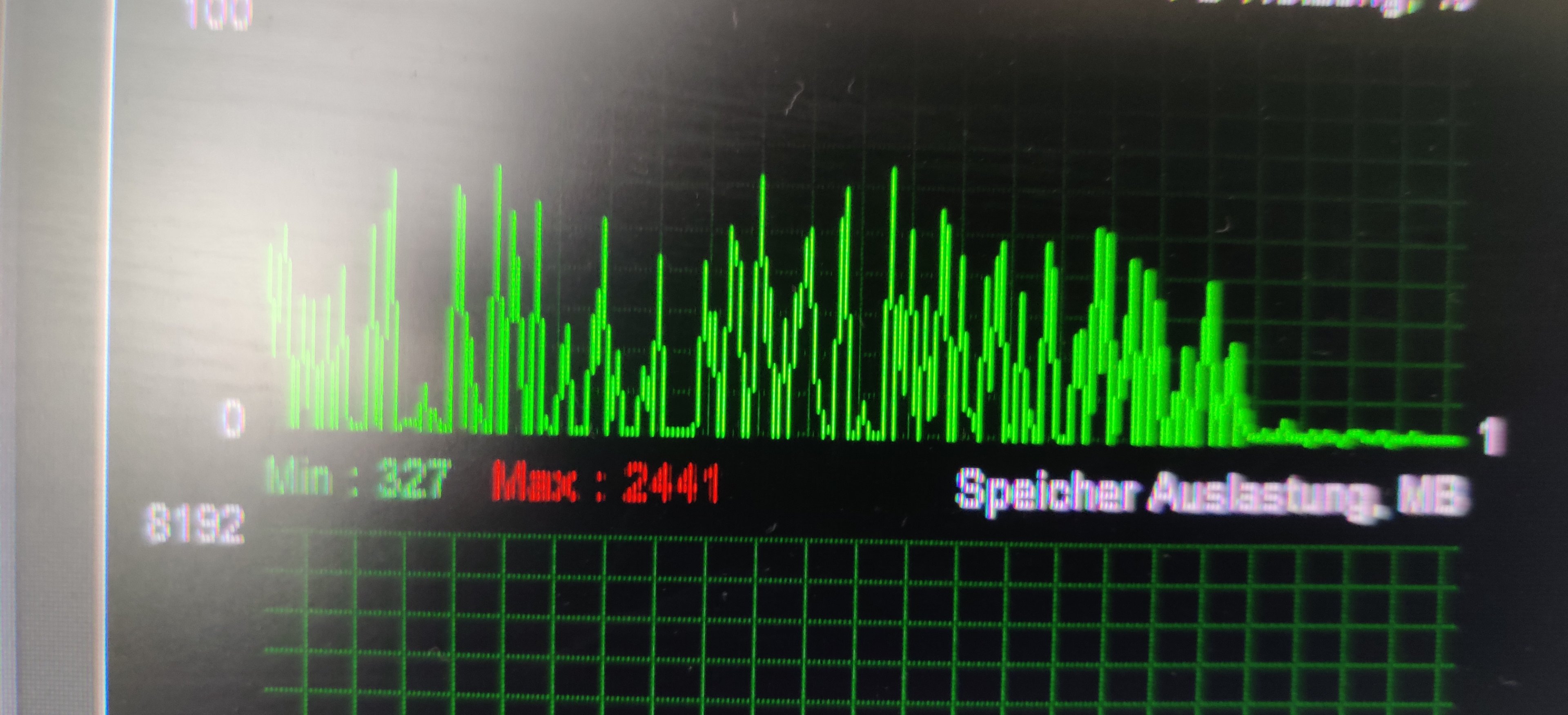

Das ist nicht die Speicherauslastung, die ist in dem Feld darunter
