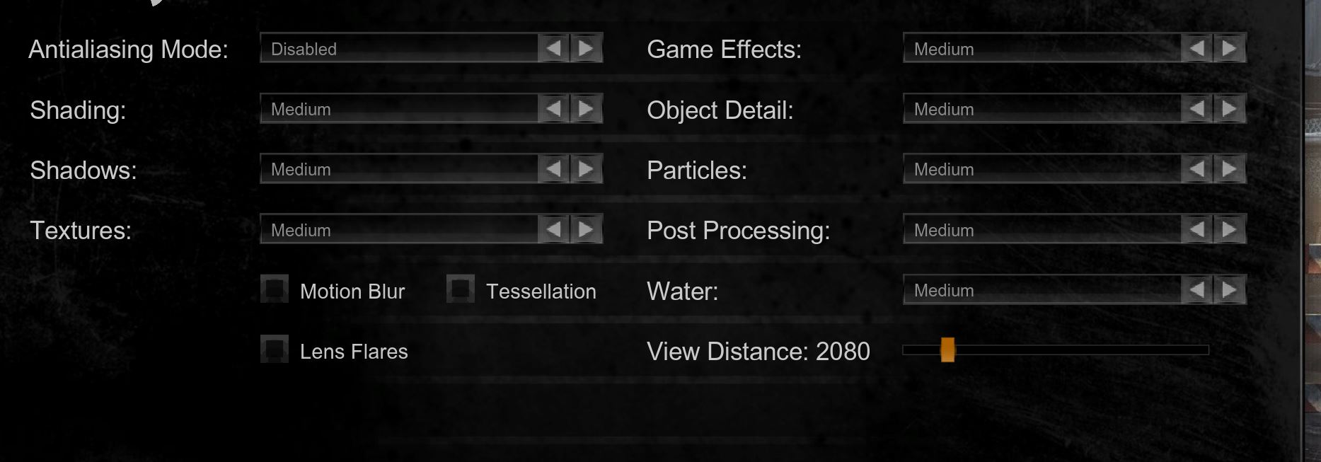

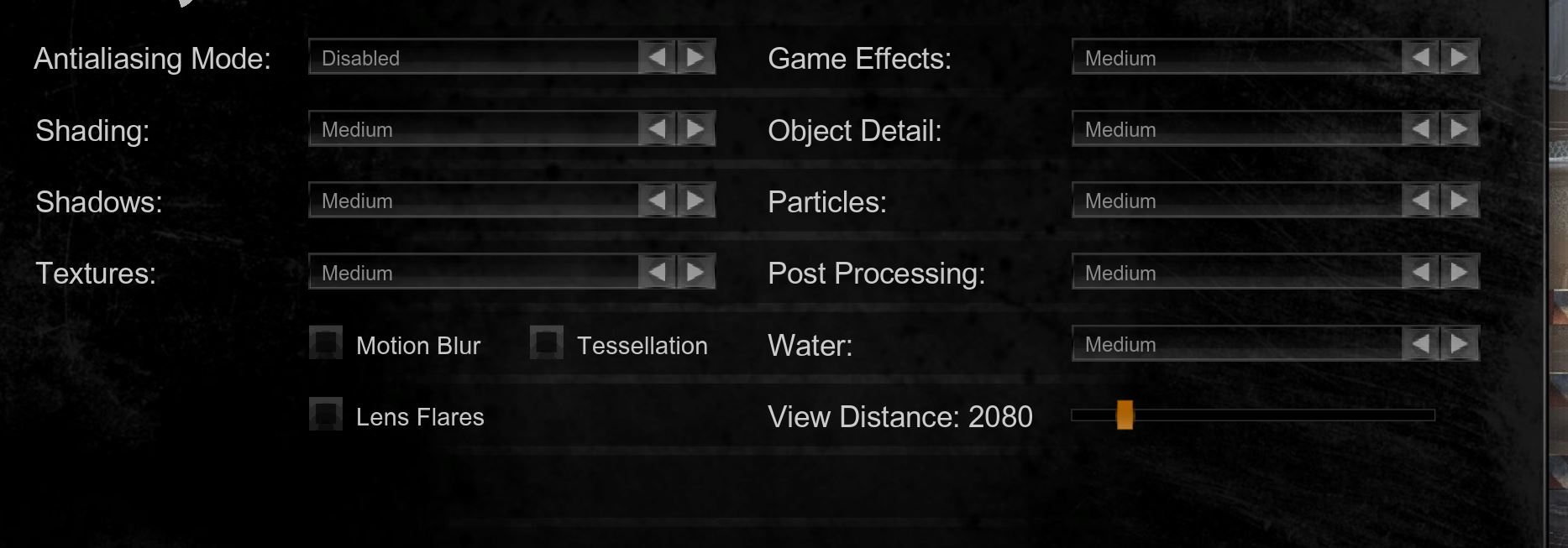

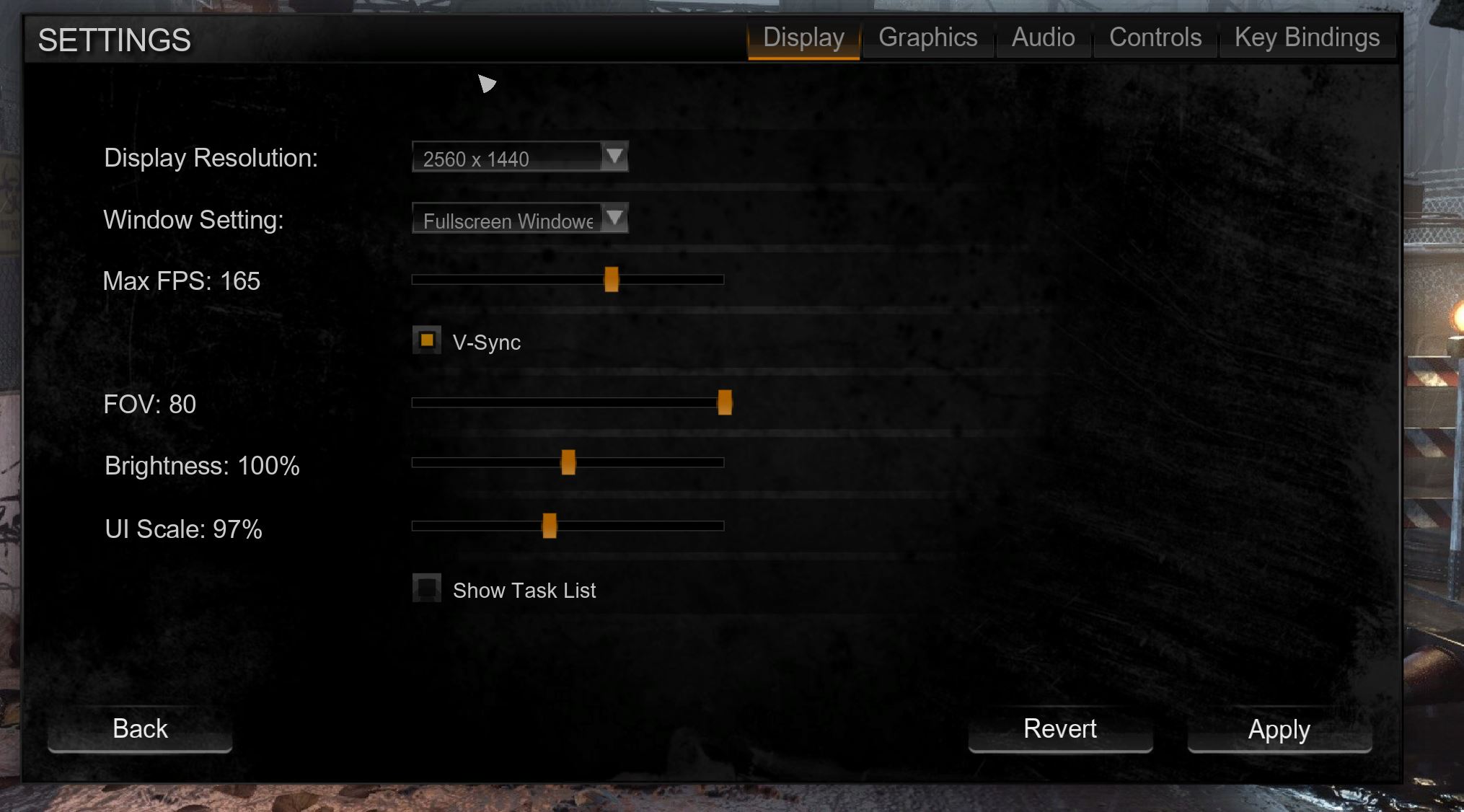

Ich habe hier mal meine settings reingestellt aber wie gesagt meine jungs spielen mit besseren fps mit besseren settings mit schlechteren grafikkarten besser als ich ( vom gpu % / fps )

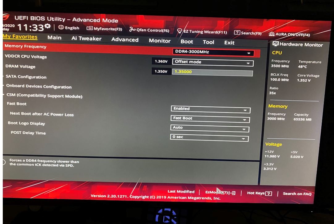

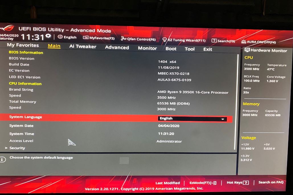

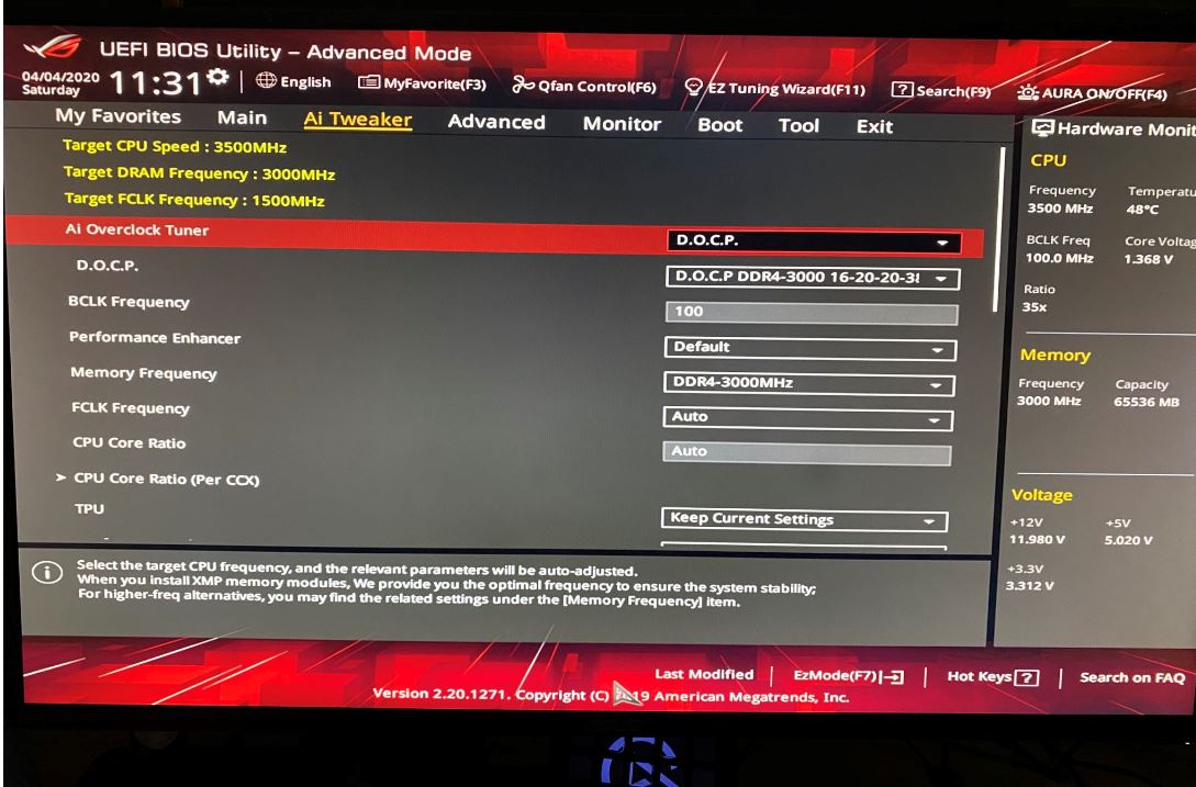

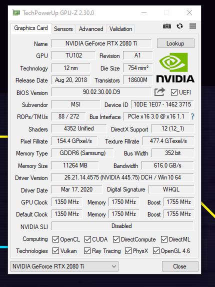

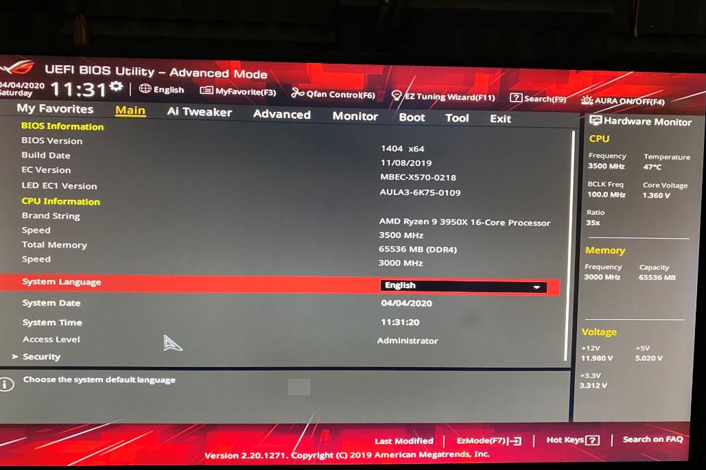

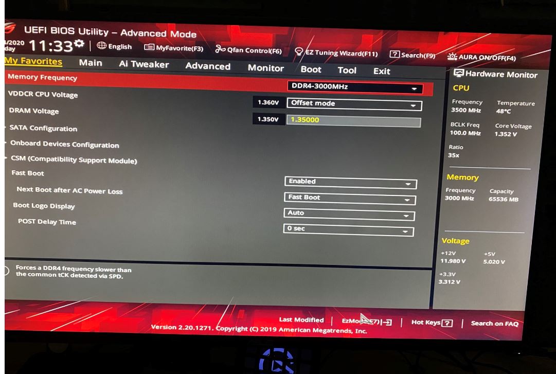

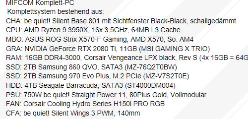

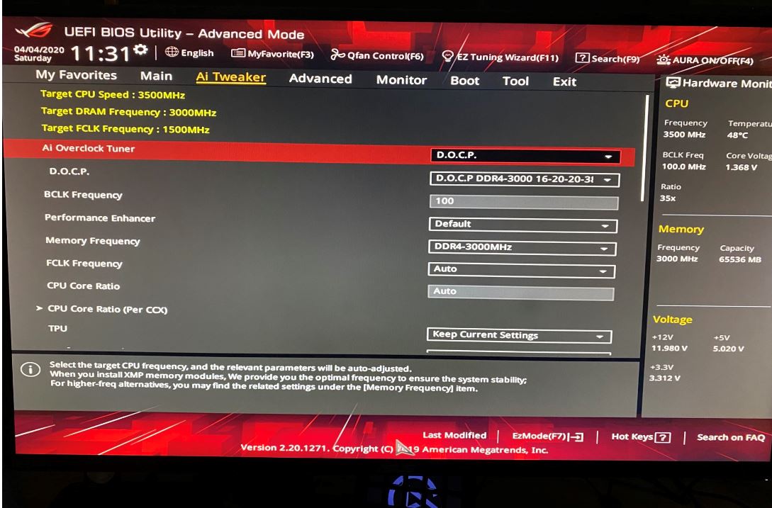

Hier noch ein paar eck daten, der pc ist 1 Monat alt. @Stormfirebird wie kann ich das sehen mit DXR oder wo kann ich es deaktivieren ?

Vielleicht solltest du einmal kurz auf
userbenchmark.com
gehen, den Test durchlaufen lassen und den Link (!) zur Ergebnisseite hier posten? Dann können wir zumindest grobe Probleme ausschließen.

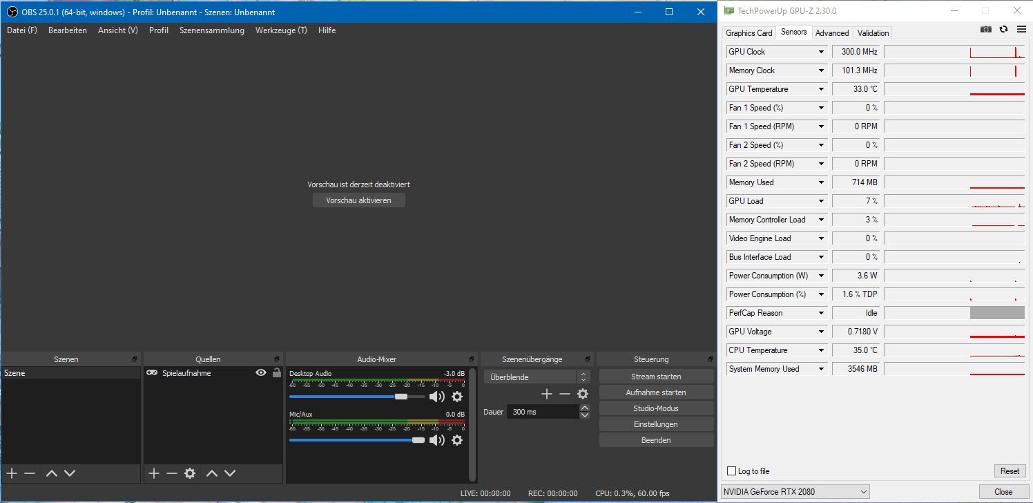

Aber auch nur mit Aktivierter Vorschau, streamen über nvenc wird der Grafikchip 0% verwendet.
siehe auch
Stream AN:
Stream AUS:
encoder zieht dir ca. 10-15% vom PowerTarget und bist schneller im Powerlimit als ohne Stream und das kann tatsächlich etwas Grafik Leistung kosten.
stream über experience, da ruckelt nix wenn die Graka auf 100% geht.
