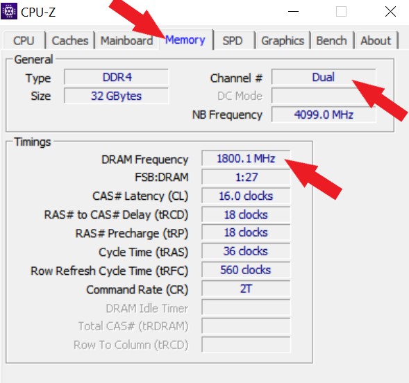

P.S.: Läuft der Ram mit XMP Settings? Nicht, dass du da auch noch etwas Leistung im CPU-Limit verschenkst, weil er nur auf Default läuft. Prüfen via CPU-Z im Tab "Memory" (Und hoffentlich im Dual Channel)
Bei dir müsste da dann 1500 Mhz stehen.

Läuft auf Dual Channel und XMP Profil ist im Bios auch aktiviert., wie kommt es dann das die frame drops durch die Höhere Skalierung weg sind sobald die karte mehr ausgelastet wird ?
