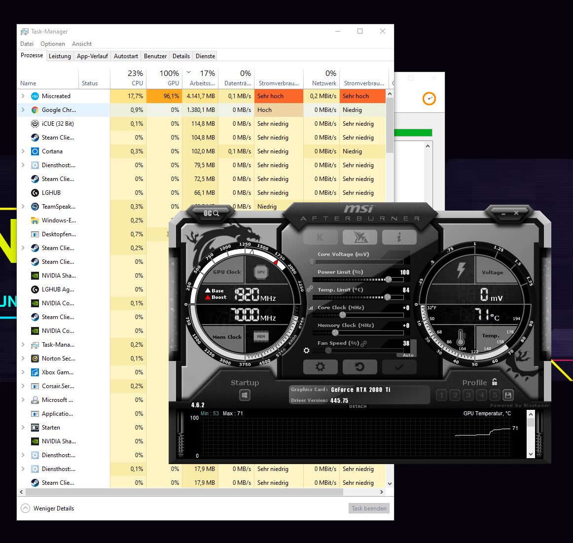

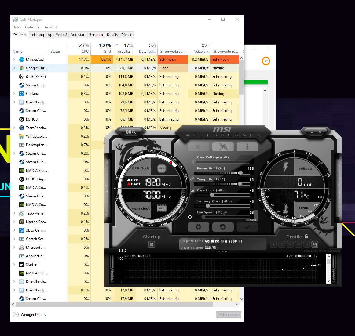

ich habe letztens nach 6-7 stunden gaming ( perma 100% ) 78 Grad bei afterburn abgelesen. Aktuell ist die Temp bei 71 grad

Zwischendrin "mal" ablesen ist eher ungeeignet. Wichtig ist dann abzulesen wenn du die probleme hast. Und das macht man nicht mit Raustabben, sondern via OSD Einblendung direkt im Spiel.
Raustabben kann das Ergebnis verfälschen.
Tendenziell würd ich deine Lüfter ja auch etwas höher drehen lassen.
Vielleicht drehen die doch etwas zu langsam und du bekommst Probleme wegen anderen Bauteilen.
Ich habe im spiel vollbild wenn man task manager offen ist 100% (ohne raus tabben ) ( ohne stream )
Wie gesagt, richte dir OSD über Afterburner ein. Dann siehste das alles direkt im Spiel.
Und Lüfter auch Testweise mal höher drehen lassen, so dass du bei geringeren Temps raus kommst.
Durchaus schon erlebt, dass Karten Probleme machten, wo sie das Templimit noch nicht erreichten, aber Lüfter "zu langsam" drehten und somit wohl andere Bauteile zu heiß wurden.
Ausgelesen(und drauf reagiert) wird ja nur die GPU Temp.
78°C bei der Graka ist etwas knapp, wenn bei 84°C das Temp-Limit ist. Am besten das Temp Limit höher setzen oder die Lüfter schneller drehen lassen.
was wollt ihr denn im osd genau sehen ? also was muss ich einrichten
CPU-Temperatur, GPU-Temperatur und Auslastung von CPU und GPU. Der Stromverbrauch der GPU wäre auch interessant.
Reaktionen: Gsonz
cpu 14% GPU 96% 75 Grad die grafikkarte hat einen watt verbrauch von 280 angezeigt

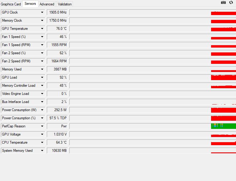

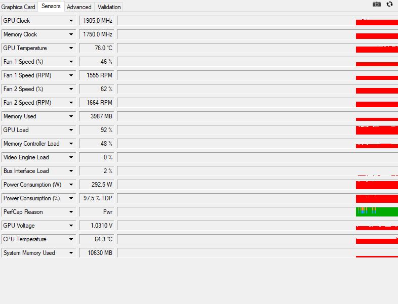

Bitte noch ein Screenshot von GPU-z wenn der Rendertest läuft, ob die Graka im 1. Slot steckt und korrekt angebunden ist.
Naja, der Grakabenchmark dort sieht irgendwie nicht Bandbreitenlastig aus, aber ich vermute auch nur.
