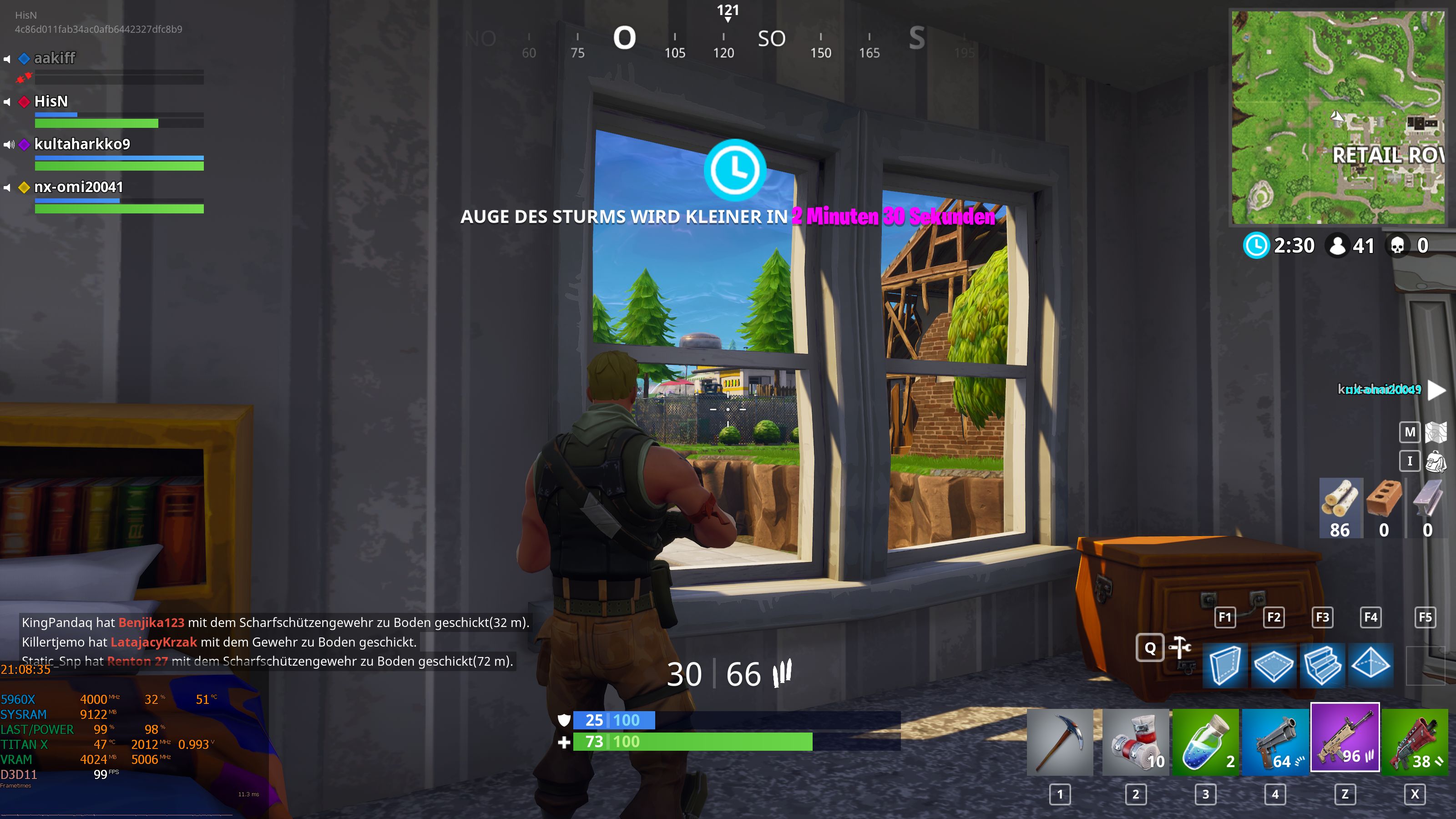

Ohne MSI Afterburner / Rivatuner Overlay ingame, damit man sieht was für FPS anliegen, wie die Auslastung aller Teile ist, ist das Video komplett wertlos.
Man kann an Deinem Fortnite-Video sehen, dass Du Fortnite spielst.
Aber nicht was Deine Hardware macht.
Klick auf Beobachte in meiner Signatur.
So könnte man wenigstens Raten was bei Dir passiert.
