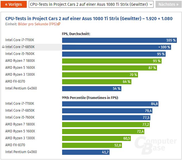

Der 2700k hat 8 Threads da ist genug für Backgroundtasks vorhanden, zumal ein Spiel eh nie alle 4 kerne wirklich voll auslastet und Project Cars 2 schon gar nicht, außer da ist irgendwas krumm. Man kann am Taksmanager eh nicht erkennen, ob ein Spiel wirklich alle Kerne nutzt, da der Task Scheduler die Last innerhalb von Millisekunden zwischen den Threads verteilt.so das man selbst bei einer Anwendung die nur einen Thread nutzen kann, dann häufig 8 Kerne gering, statt einem maximal belastet sieht.
https://www.tomshardware.com/reviews/project-cars-2-performance-benchmarks,5430-7.html
8Treads ist nicht das selbe wie 8 Kerne, bei mir läuft meine CPU Permanent im anschlag in pcars2.
Der Test den du da verlinkst ist total sinnbefreid, mal abgesehen das AMD Ryzen1/2 eh zum gamen noch nicht mal
mit meinen Skylake auf augenhöhe sind wenn Spectre V2 deaktiviert wurde, kommt oben drauf das dort eine AMD 580 Lowbudget Graka benutzt wurde.

Ich weiß das 4/8 Kern Threads keine 8 Kern CPU sind. Der verlinkte Test ist nicht sinnbefreit, er zeigt nur das auf was selbst die Entwickler von sich gaben. 4 Kerne mit HT sind für Cars 2 bereits optimal.
Von mir aus gibts auch andere Quellen.
10% weniger Takt und 50% mehr Kerne enden in geringerer Performance beim Vergleich 7700k vs 6850k
Ich kenne auch kein Spiel dem es gelingt Threads komplett zu 100% auszulasten. Das wäre ja eine geniale Parallelisierung. Sowas sieht man bestenfalls bei synthetischen BEnchmarks oder Videoencoding, ansonsten erzeugt beinahe jede Form von Code Leerzeiten.
Bei dir läuft was schief bei Cars 2 wenn alle 8 Threads auf 100% laufen.
Ich frage mich, wie es in 1-2 Jahren sein wird, ob z.B. der 9700k mit 8 echten Kernen, aber ohne HT viel besser performen wird bei Spielen als der 8700k mit nur 6 Kernen+ HT, wenn beide mit dem gleichen Takt laufen.
Auch im Hinblick auf die neuen Konsolen mit Ryzen 3000 und höchstwahrscheinlich mit 8 echten Kernen.
Bestenfalls kann er gut 33% Prozent schneller sein, aber nur wenn ein Spiel wirklich 8 KErne aber kein HT nutzt und dann auch noch perfekt parallelisiert funktioniert. In der Praxis werden das wohl eher bestenfalls 15% sein. Nutzt ein SPiel hingegen mehr als 8 Threads und kann die theoretischen Threads von HT nutzen, dürfte der Unterschied wohl zu vernachlässigen sein. Spielecode lässt sich eben nicht beliebig in die Breite parallelisieren, selbst dann nicht wenn der Taskmanager etwas anderes suggeriert. Das ist aber einfach dem Funktionsprinzip des Task Schedulers geschuldet der die Last zwischen den Kernen hin und herschiebt im Millisekundentakt, so selbst eine 2 Kernsoftware scheinbar 3 4 oder gar 8 Kerne nutzen kann, was sie aber nicht tut. Man sieht dann eben 8x20 statt 2x80% Last
Ich bin jetzt davon ausgegangen wenn meine 4kerne+ht bis zum anschlag bei 100% laufen, wären 8kerne ohne HT/SMT optimal. Vielleicht lieg ich da falsch.
Der 6850k zählt auch nicht als gaming Prozessor, da wäre der 9700k mit seinen 8Kernen ohne HT, wohl das bessere Beispiel und soviel ich weiß skalliert der besser als der 7700k in Pcars2.
Was an 100% auslastung auf allen 8 Treads bei pcars2 falsch sein soll, ist mir ein rätsel.
Ich habe schließlich eine 2080TI die dafür nicht bis zum GPU auslastungsanschlag beansprucht wird mit ca. 90-93%,
irgendwas Limitiert halt immer und in meinen fall ist es jetzt die CPU.
