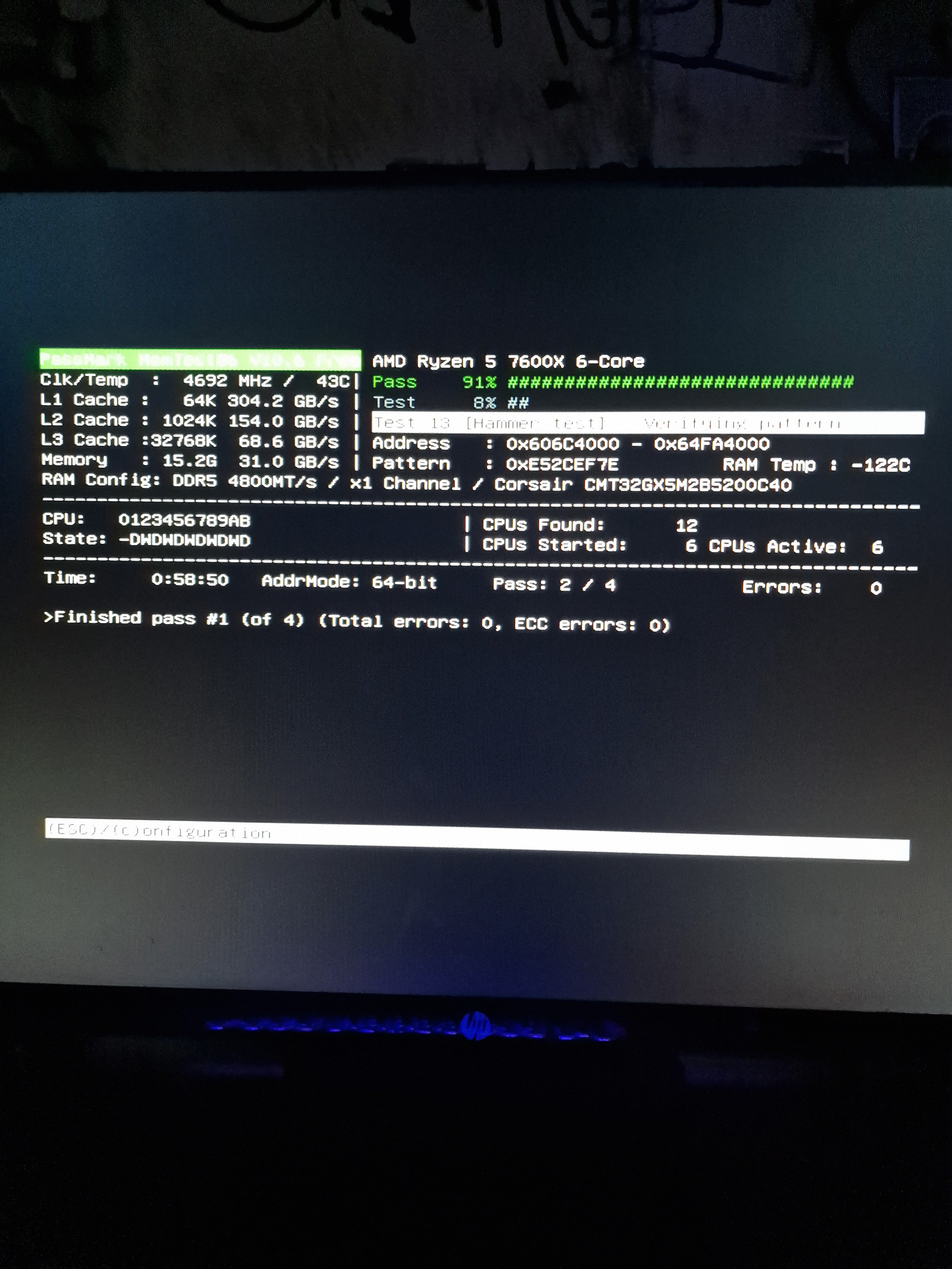

Mache seit 1 stunde den memtest und da steht Ram temp : -122C. Temp heißt doch temperature oder? Bin mir nicht sicher ob das so soll
Laut Report waren die RAM-Fehler bei Test #9, du hättest jetzt also als Erstes auch mal nur diesen Test wiederholen können, um zu schauen, ob die Fehler wieder auftreten.

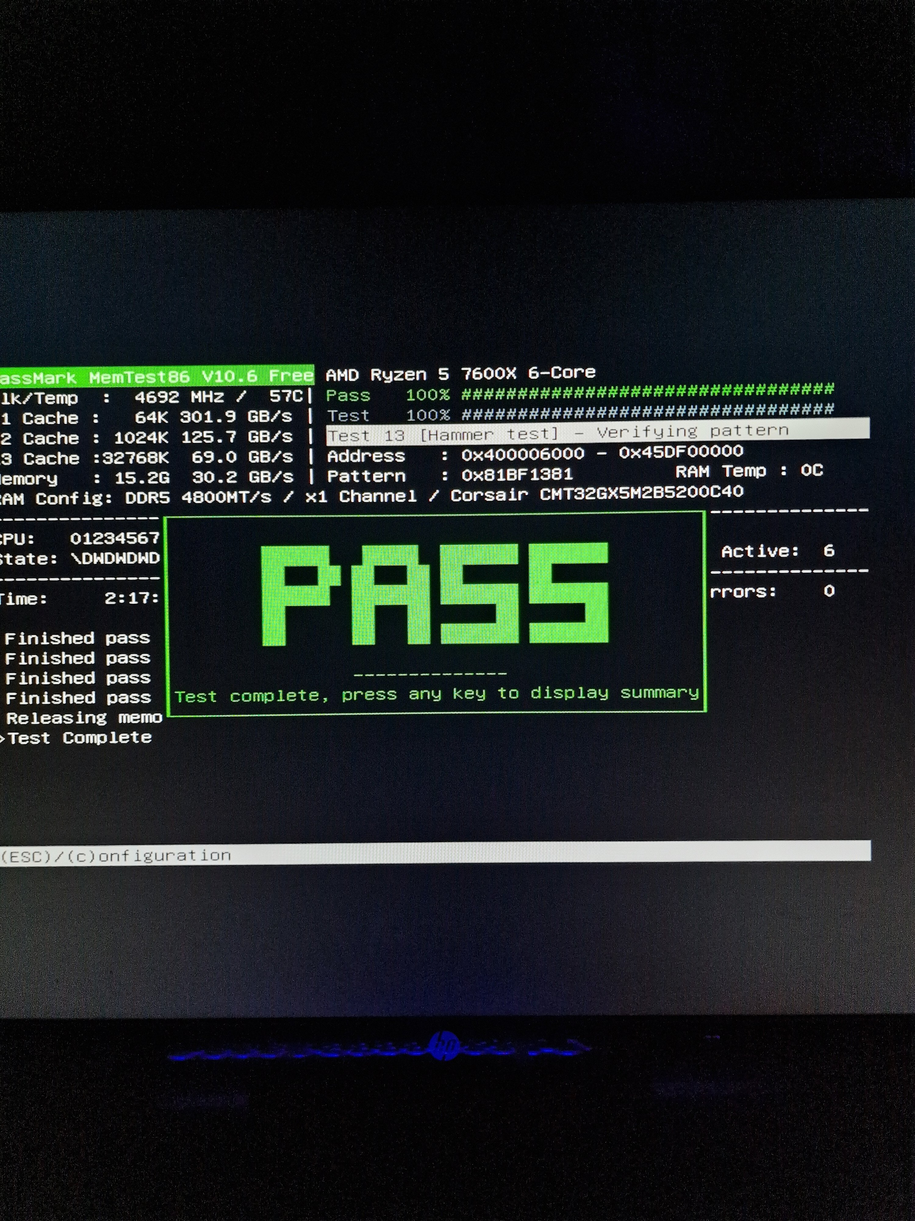

Habe jetzt bei ram Stick einzeln getestet und mit beiden einzeln hatte ich keine errors

Test ist nichts sagend, du hast die settings verändert, 4800 statt 5200. Der Test war sinnlos
