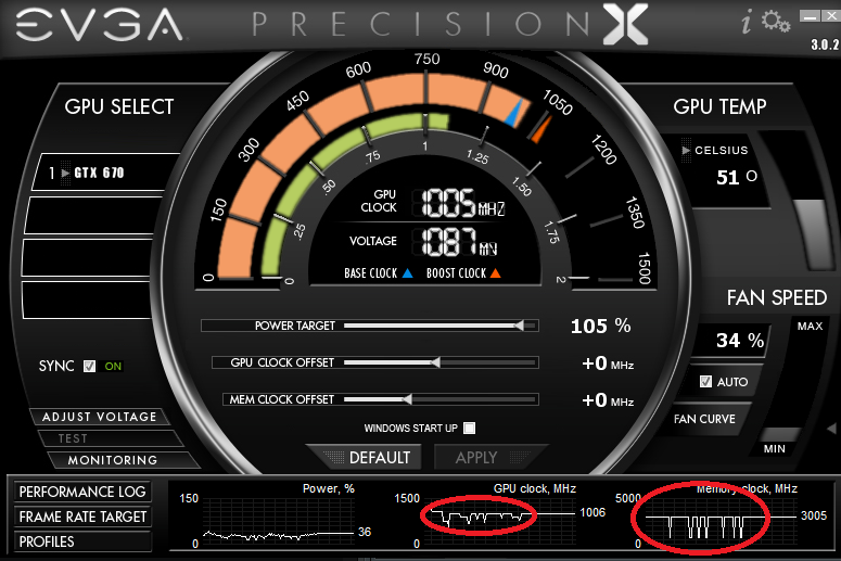

Um mal darzustellen was ich meine, hab ich mal eine Screenshot hochgeladen, der die Taktveränderungen und damit einhergehende Frameeinbrüche zeigen.
Sobald Power-Auslastung 50% überschreitet, und die Clock auf 1125MHZ geht, hab ich 70FPS... ist aber nur der Fall, wenn ich still stehe... deswegen muss die Clock festgesetzt werden !

Die FPS in MC werden zu 99% von der CPU bestimmt ;)
Ich kann meine GPU auch underclocken und habe kaum bis keine FPS unterschiede!
Und ich hab mit diesem Mod auch mit meiner HD 4870 60 FPS, mit zusatzmods natürlich weniger, da die CPU dann bremst^^
Edit: Die Auslastung geht hoch, weil die CPU mehr an die GPU liefert, daher muss diese die 60 statt 30 FPS natürlich berechnen. Wenn da was von 30% steht, dann sind das auch 30%, MC "trickst" da nichts aus.
