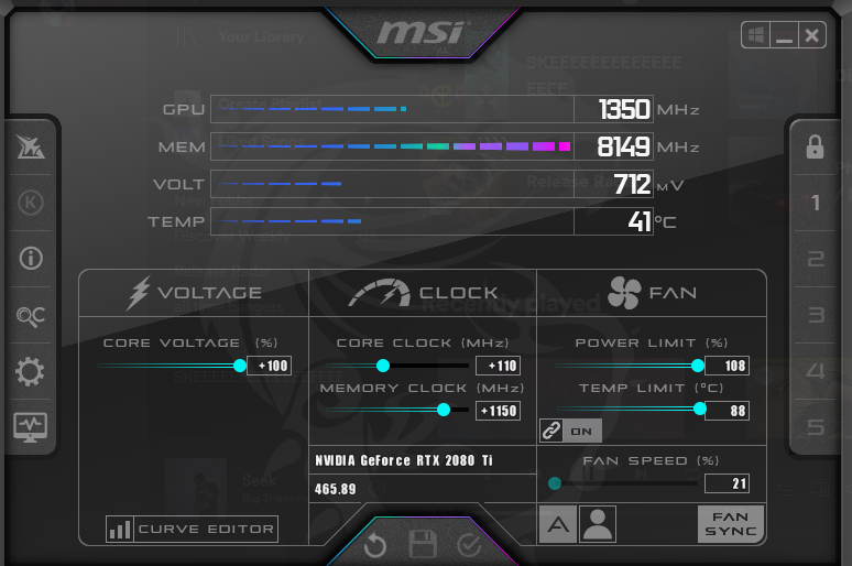

2. Beschreibe dein Problem. Je genauer und besser du dein Problem beschreibst, desto besser kann dir geholfen werden(zusätzliche Bilder könnten z.b. hilfreich sein):
Seit ein paar Tagen ist mir aufgefallen, dass jedes game das ich spiele crashed. Hatte die Vermutung, dass mein OC (siehe Bild) nicht mehr stabil läuft. Habe testweise alles auf default gestellt, musste leider dennoch festellen, dass jegliche games bei last crashen. Entweder werde ich auf den desktop ausm spiel geschmissen, oder meine 2 monitore disconnecten und die gpu lüfter drehen dann auf 100%. Muss den PC manuell aus und neu einschalten. Würde gerne wissen wo das problem liegt. Trotz der crashes sind die temperaturen gut(unter 70° bis zum crash 100%gpu usage, mit knapp 300+Watt last). das gehäuse ist staubfrei. treiber sind up to date.

treiber komplett entfernt mit ccleaner und den neuestne gpu treiber installiert. OC rausgenommen.

Probiers in die andere Richtung. Powerlimit runter/underclock. CPU und RAM OC hast du ja auch anliegen, muss nicht unbedingt die Graka sein. Blöder Zeitpunkt aber günstig war die Karte ja auch nicht und Garantie hast du noch.
powerlimit und underclock runtergesetzt. selbes problem. cpu und ram auf default/xmp aus. selbes problem.

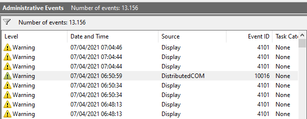

und wo genau soll ich beim event viewer schauen? windows logs/system? (mein OS ist auf englisch)
Custom views, administrative events.
Such nach roten ausrufezeichen.
Anwendungscrashes sollten da drin stehen.
Wie weit bist du runter beim Takt/Powerlimit?
zur ereignisanzeige (bild) - Display driver nvlddmkm stopped responding and has successfully recovered.
-50takt 90% power

Probiers mit -200. Wie schnell crashst du normalerweiße?

bei -200 hatte ich keinen crash.

Du hast ein TDR (Timeout Detection Recovery)
https://support.nvidia.eu/hc/de/art...iederherstellung-und-Sammeln-von-Dump-Dateien
