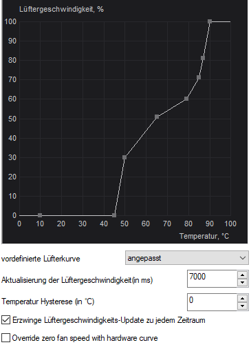

Während einiger Anwendungen (z.b. Cities: Skylines, Fifa) dreht für kurze Zeit der Lüfter auf ca. 115% auf. Also statt der eigentlichen 100% = 2700rpm dreht der Lüfter auf ~115%= 3131rpm hoch, gemessen mit HwInfo.
Dies ist auch hörbar über dem eigentlichen Limit, denn wenn ich manuell 100% einstelle, ist dies ruhiger.
Laut Auslesung betrifft dies auch nur Fan1, obwohl die eigentlich gesynct sind.
Die Temperatur bewegt sich dabei zwischen 77-78 C°. Laut eingestellter Lüfterkurve im Afterburner, sollte der Fan da lediglich ca. 60% drehen, was er auch, bis auf o.g. Ausnahmen tut.
Änderung der Lüfterkurve, keine Änderung der Situation
Kann man da von einem Defekt ausgehen? Jemand eine Idee zur Unterbindung?
Vielen Dank.

Wir können uns auch im Kreis drehen und alles als Auslesefehler abtun...Hier mal die Auslesung bei eingestellten 100%. Recht exakt die max 2700 rpm.
Angenommen, alles Auslesefehler. Bleibt das Problem, wieso der Lüfter eigenständig hoch geht, obwohl die dafür erforderliche Temp nie vorhanden war (Auch wieder Auslesefehler?)
Edit:
Manuelles Fixieren auf 60% z.b. , also ohne Lüfterkurve, behebt das Problem auch nicht.

Kann die "GPU Hotspot Temperature" was damit zu tun haben? Die liegt meist bei 102-104 C°. Ist das bedenklich hoch oder normal für den Hotspot?
Nein, ist normal. Hat gerne mal eine Differenz von bis zu 30°C (meistens max. 25°C) und wurde bis vor kurzem nie ausgelesen. Die Edge Temperatur ist wichtiger.
