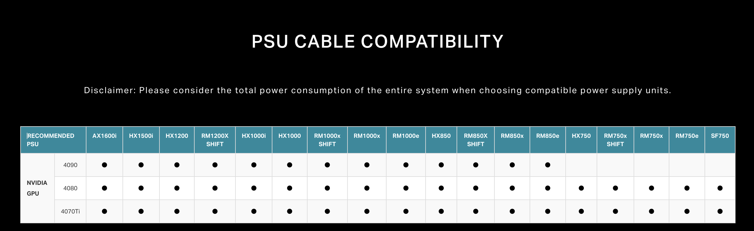

Ich frage nur deshalb da auf der Corsair Seite das SF750 nicht explizit als kompatibel aufgelistet istferris19 schrieb:Nein das passt. Der Hersteller wird sich da schon was bei gedacht haben![]()
So, das Kabel aus Deinem ersten Link kam an. Es ist zwar recht steif aber ich konnte dennoch alles so hinbiegen dass ich nun auch wieder das Meshseitenteil dranbauen konnte.
Vielen lieben Dank für den Tip mit dem Kabel!
