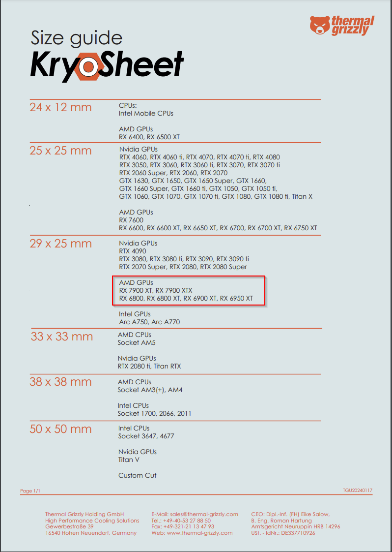

Hab TG per Kontaktformular angeschrieben, habe allerdings auch gerade einen Size Guide gefunden. Scheinbar ist 29x25mm die passende Größe:

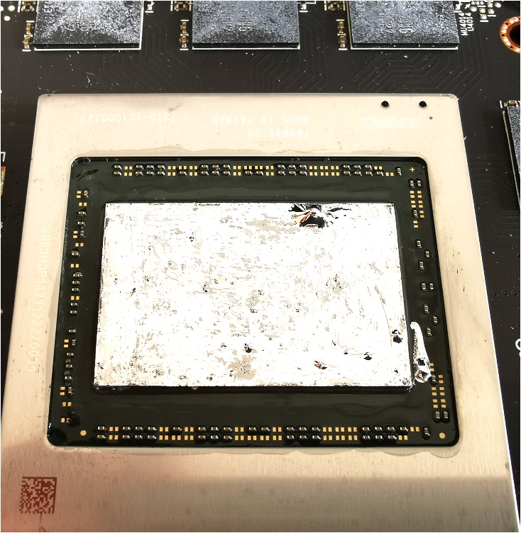

WLP und Putty leiten nicht. Das Zeug könntest du wild über alles drüberstreichen, Karte starten und nichts passiert. Flüssigmetall oder das Graphen Sheet ist leitend. Damit kannst du also einen Kurzschluss erzeugen und das wars dann mit der Karte. Daher kmmen LM oder KryoSheet NUR AUSSCHLIESSLICH auf den GPU die und dürfen andere Komponenten drumherum keinesfalls berühren. Damit das sicher klappt werden die kleinen Kondensatoren innerhalb des GPU Sockels dann in der Regel mit Fingernagellack abisoliert, damit nichts passiert.
Ich such dir gleich noch ein Bild heraus...
Schau dir die Vergößerung mal an. Das ist meine 6900 XT/LC mit Flüssigmetall auf dem Die und innerhalb des Sockels transparenter Fingernagellack auf den kleinen Teilen.

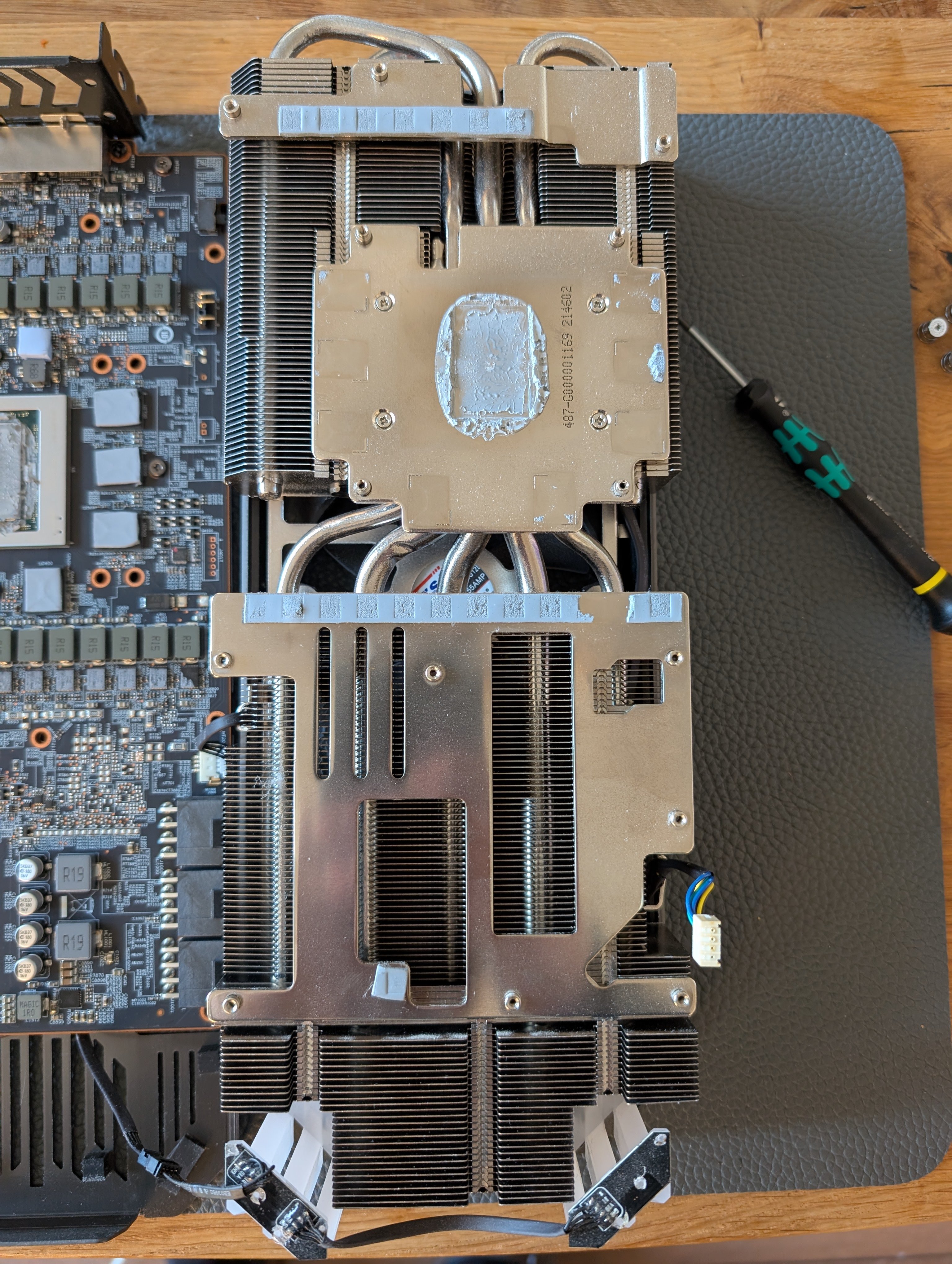

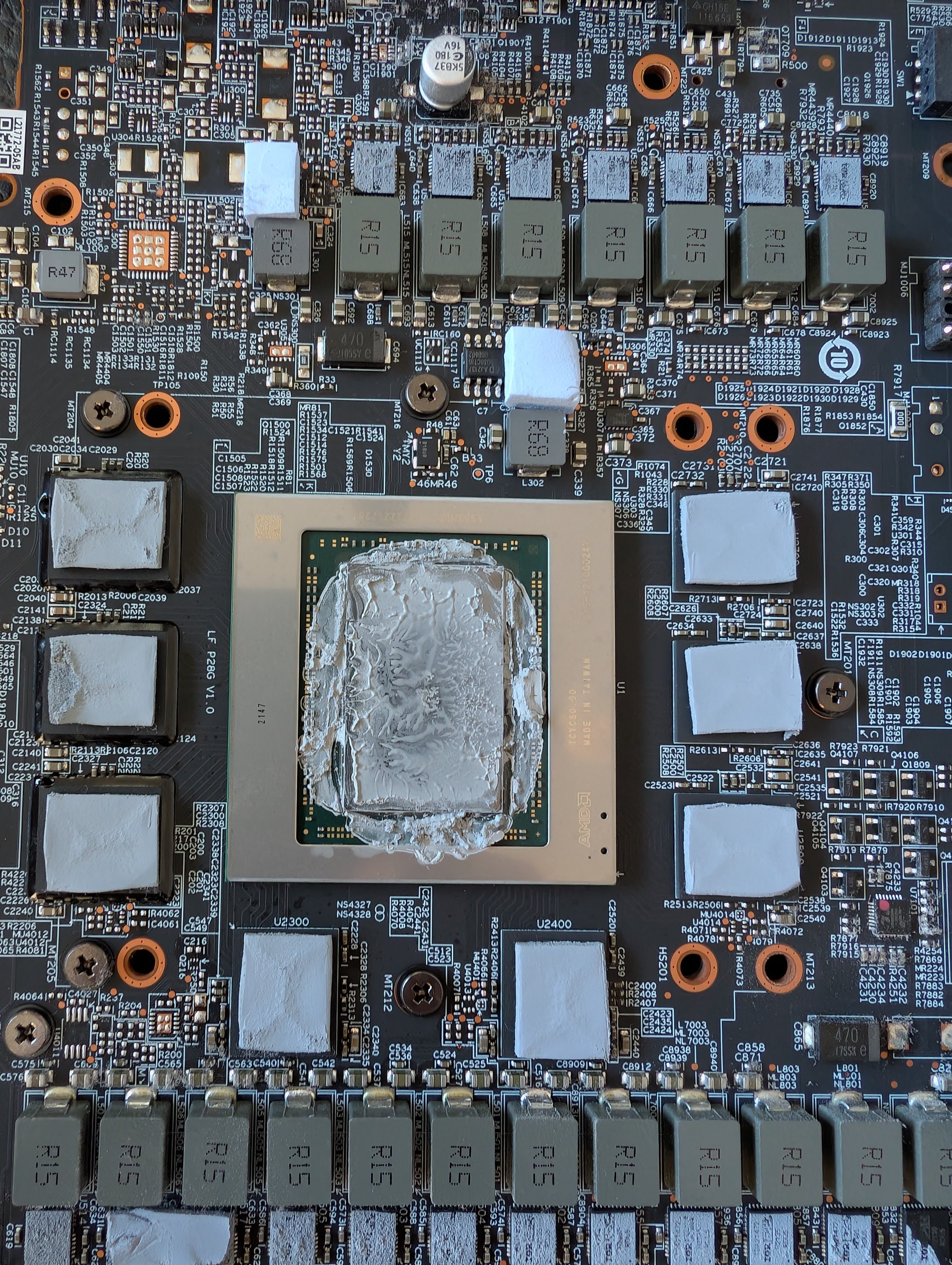

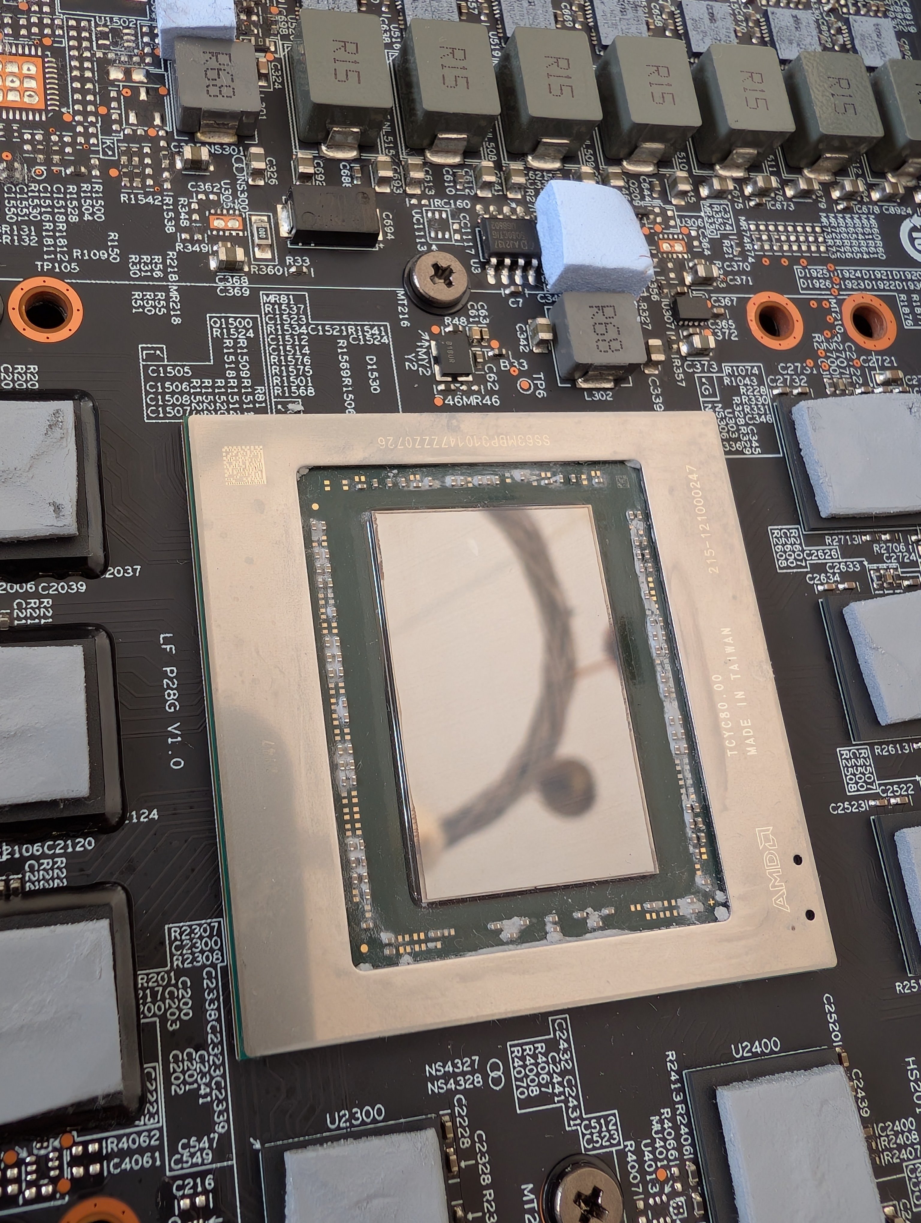

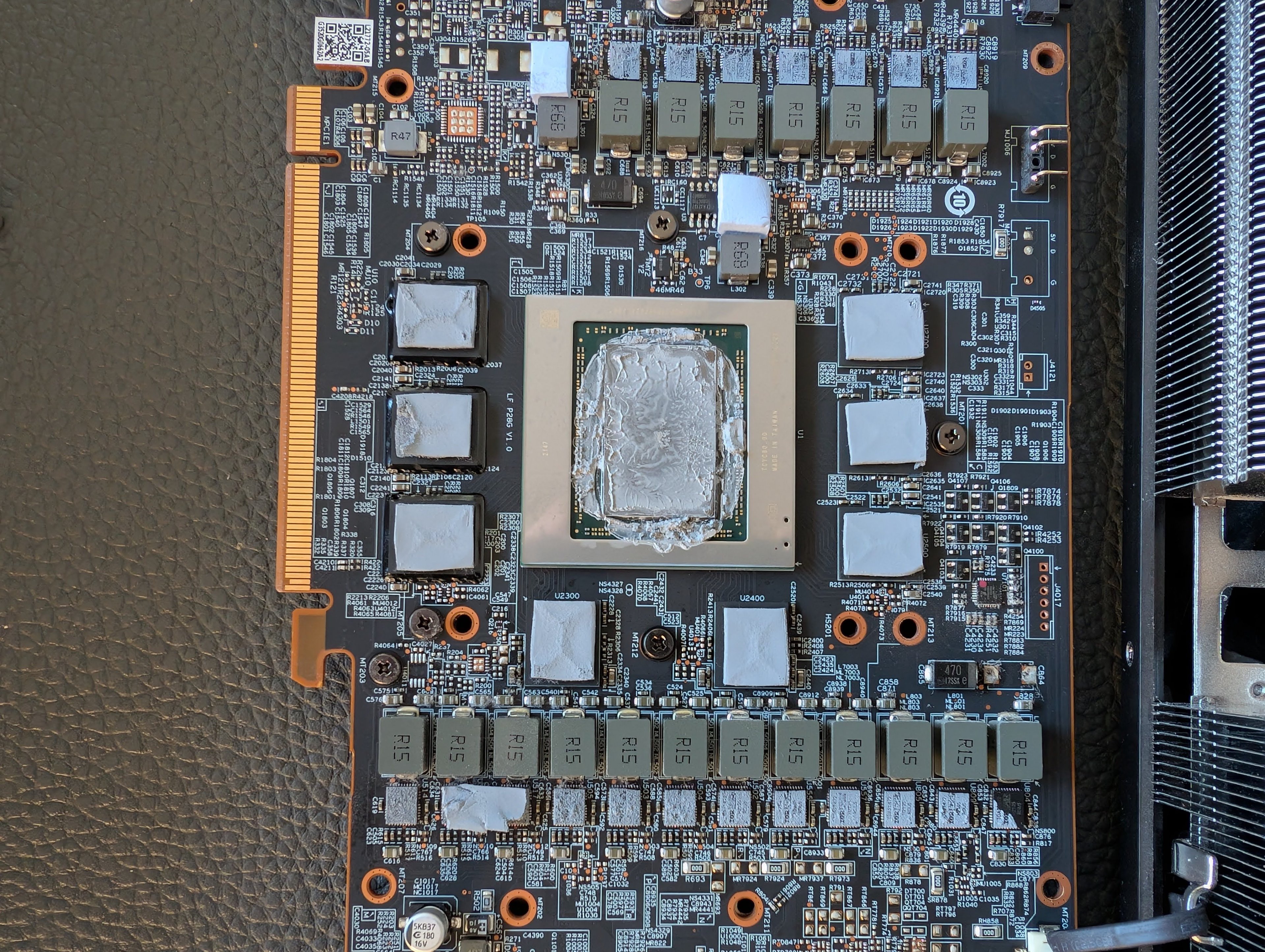

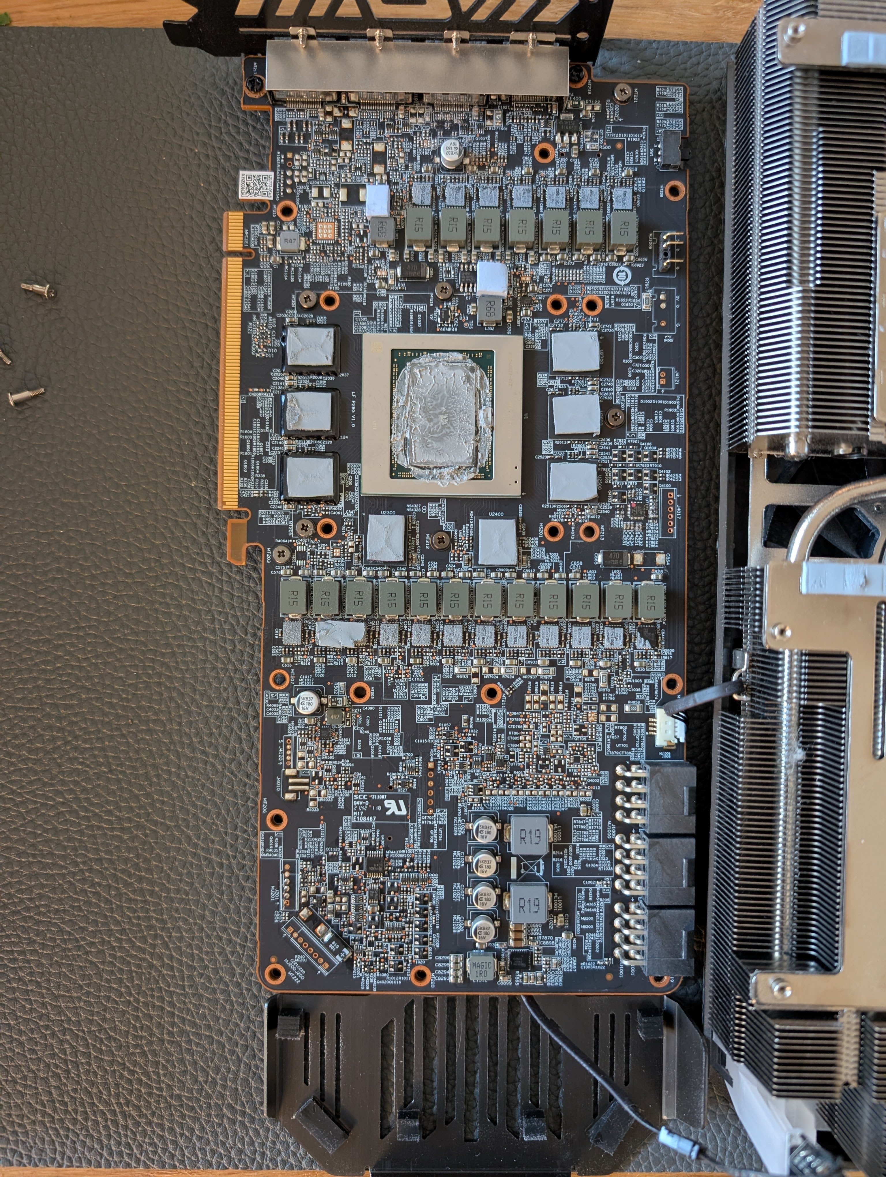

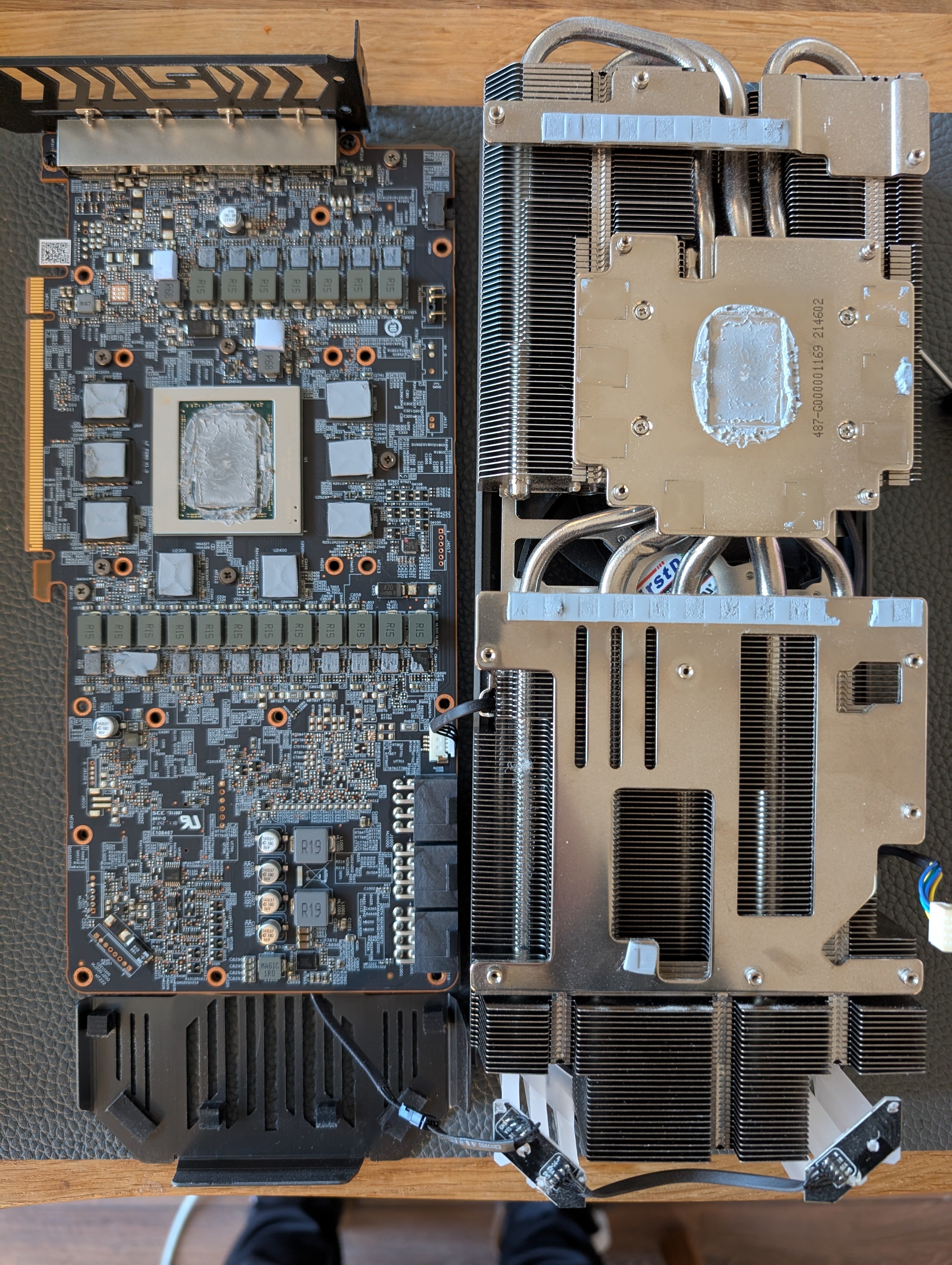

heute kommt KryoSheet an. Habe die Grafikkarte schon mal geöffnet. Die Pads auf den Spawa's haben leider etwas gelitten. Werde ich die austauschen müssen?
Was sagt ihr ansonsten zu den Bildern? Aus meiner Sicht sieht die WLP eigentlich in Ordnung aus. irre ich mich da?

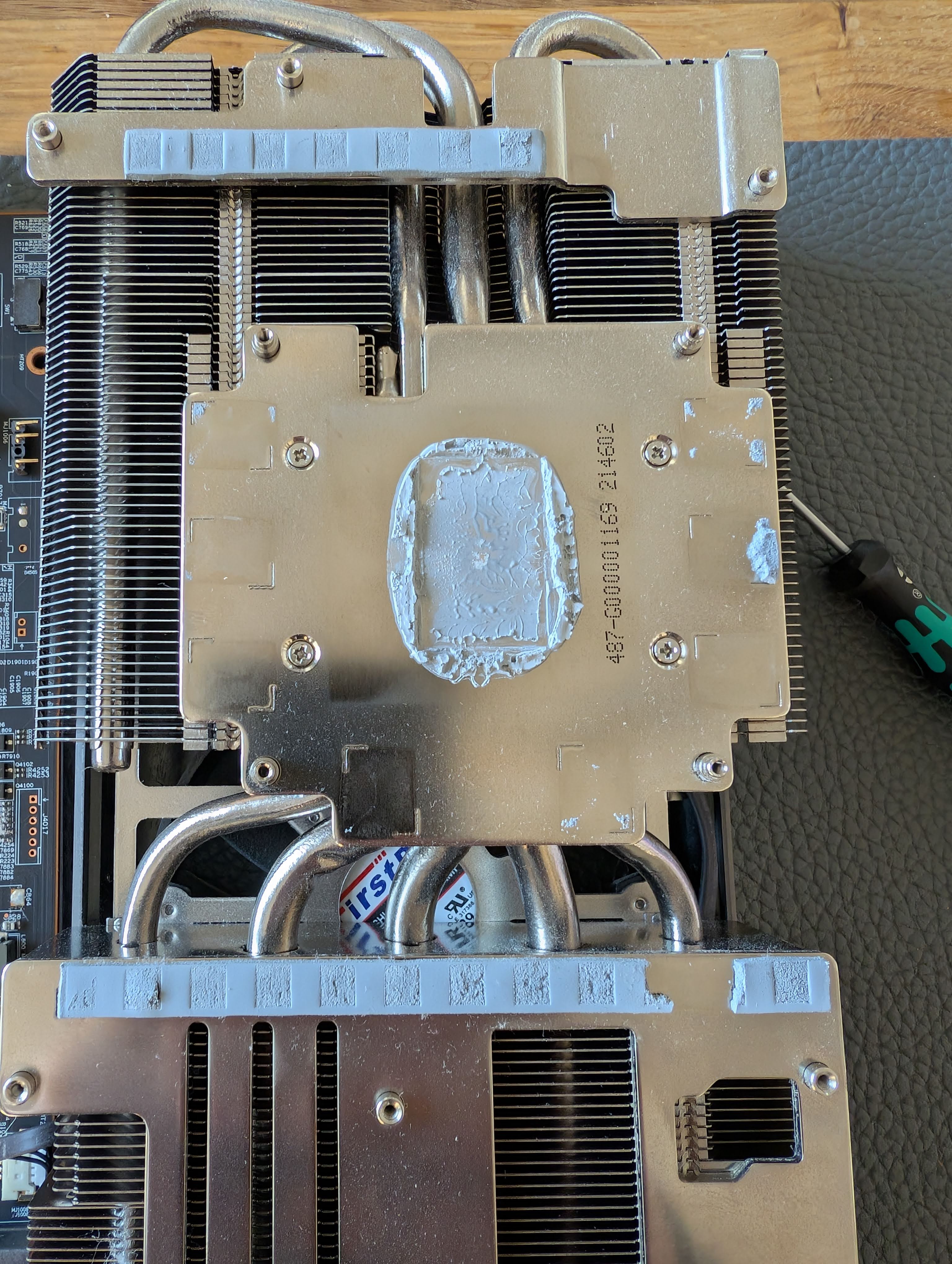

Und noch eine Frage: kann ich die letzten Reste der WLP so belassen? Bekomme es leider nicht entfernt weil es in den kleinen feinen pinnen hängt.
Kannst du so lassen.
Reaktionen: ApolloX30
Grundsätzlich kannst du das so lassen. Es hilft an der stelle eine weiche Zahnbürste. Jedoch muss man vorsichtig vorgehen, damit man die SMDs nicht abreist. Achte beim Auftragen darauf, dass nicht zu viel Wärmeleitpaste aufgetragen wird, auf den Bildern oben war es zu viel.
