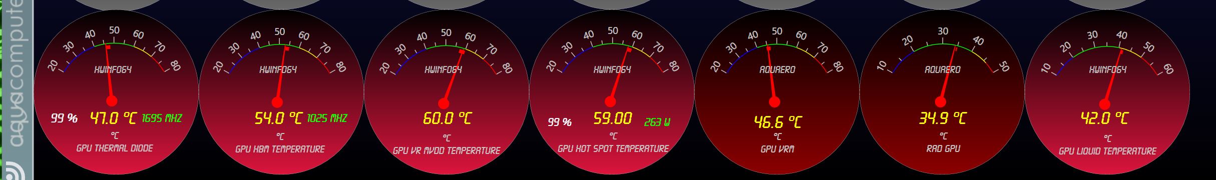

Also bei mir sieht das so aus:

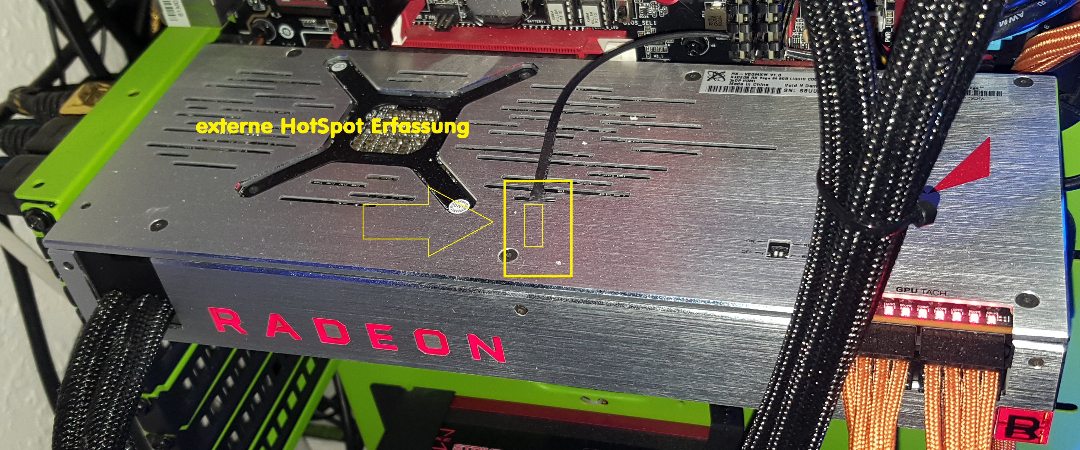

RX Vega 64 LC mit gestecktem Zusatzfühler am Hotspot der in der Aquasuite ausgewertet wird. Über HWInFO64 stehen noch mehr Werte der Vega bereit die sich in der Aquasuite angezeigt lassen.
Zusatzfühler gesteckt am Hotspot:

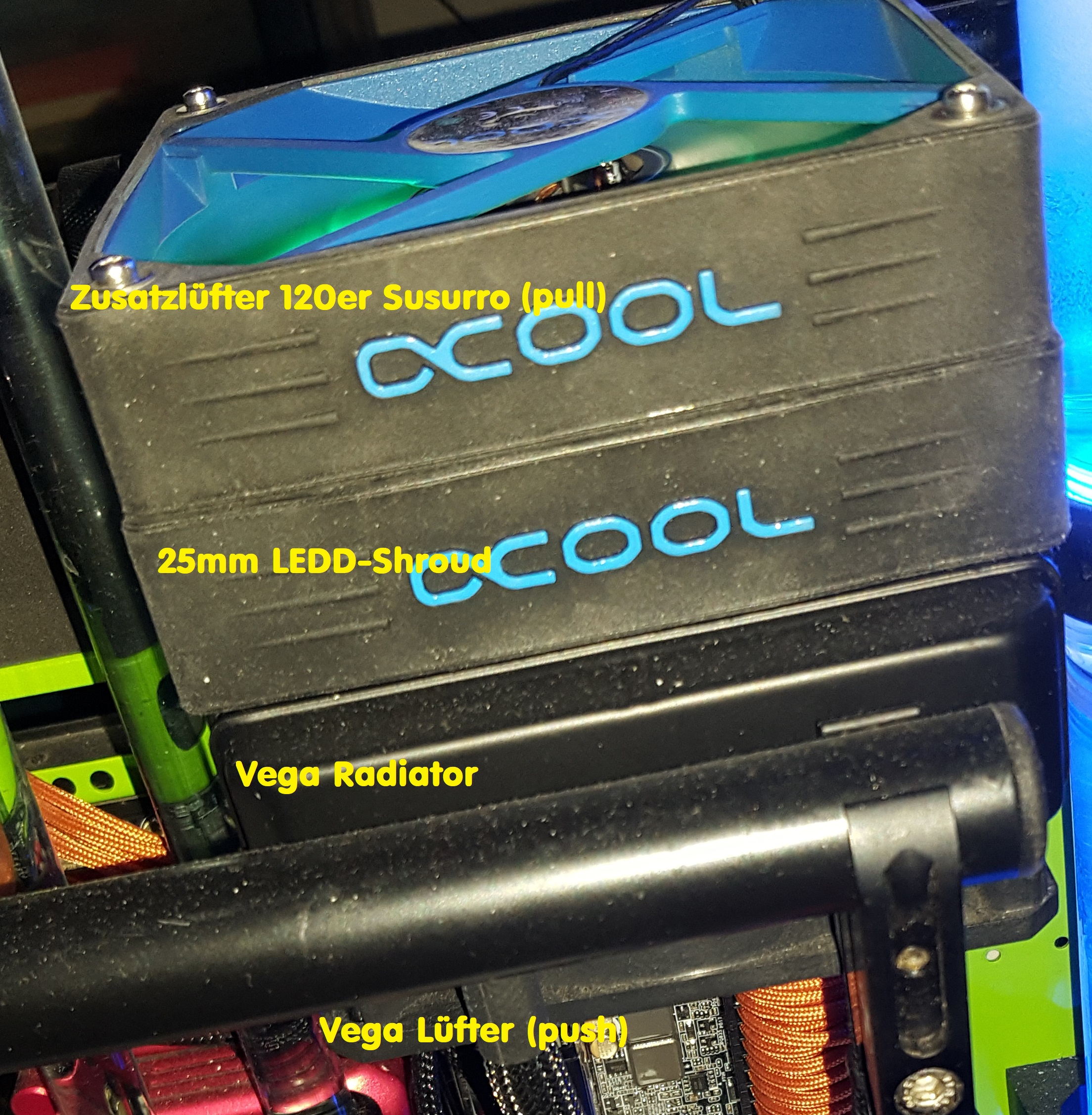

Kühlgebilde mit 25mm Shroud und zweiten pull Susurro

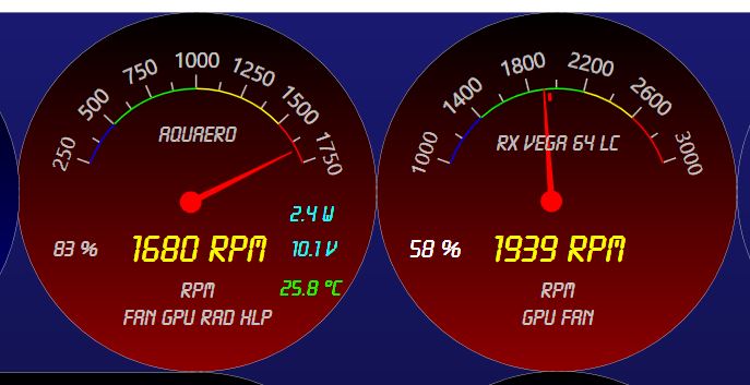

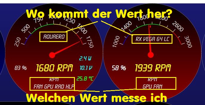

Die Anzeigeinstrumente in der Aquasuite (Was, wo gemessen wird und durch welche Software angezeigt wird):
Vega Lüfter und Hilfslüfter:
Mehr Vega Werte rundherum um GPU, HBM, VRM, HotSpot :

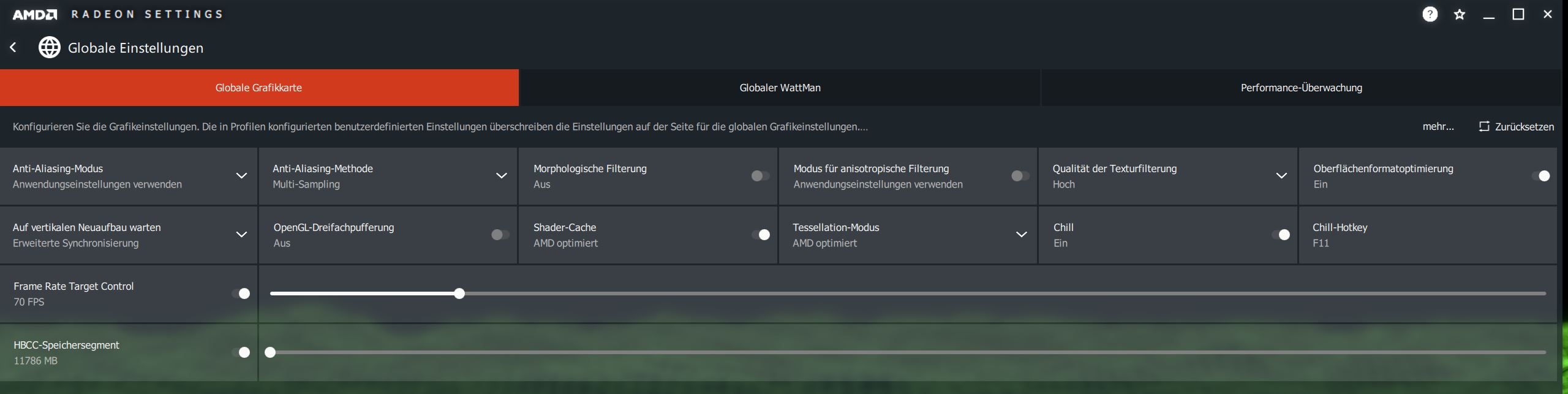

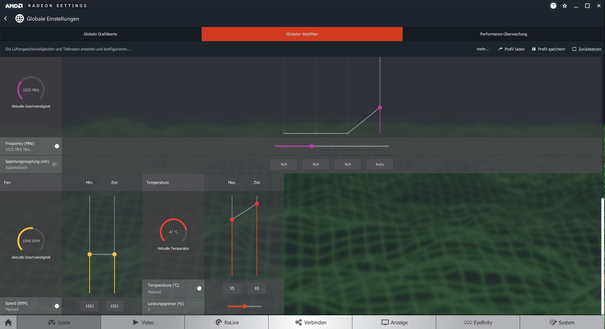

Einstellungen in der Radeon Software GlobaleGrafikkarte und Globaler WattMan

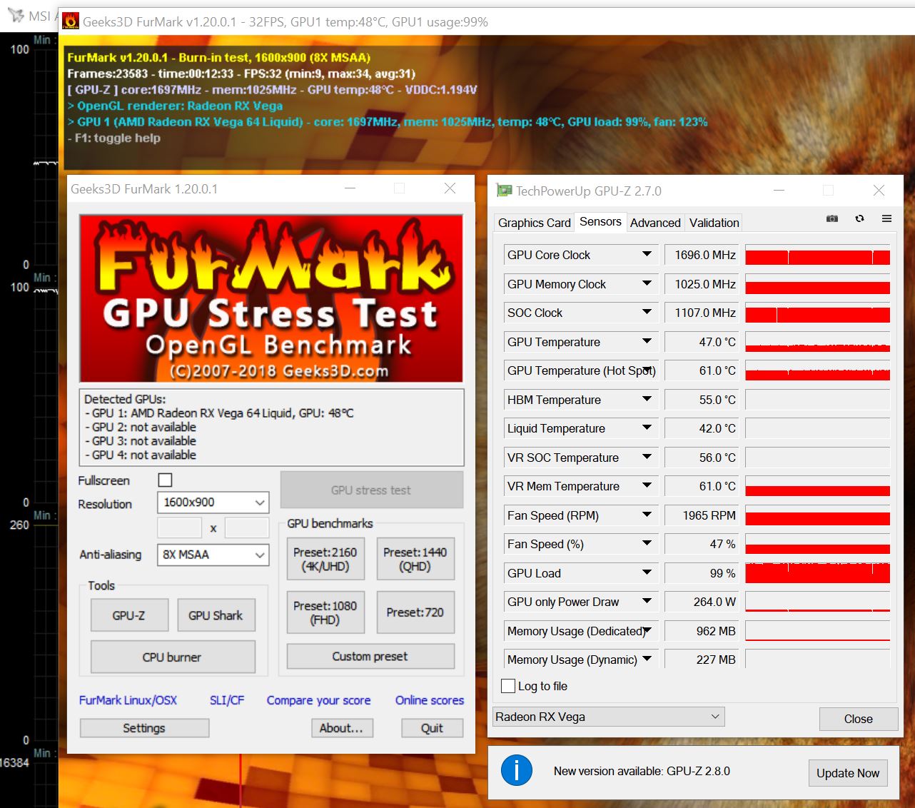

Hier nun nach rund 15min. Die Werte waren an einem anderen Tag mit knapp 1,5h Laufzeit gleich. Da hatte ich Seinerzeit nur keine Srceenshots von gemacht.
FurMark Burn in:
Also, nach rund 1,5h Furemark-Heizung sieht das hier so aus:
GPU Temperatur ~47°C, RAM Temperatur (1025MHz OC) ~55°C, HotSpot (elektronisch) ~61°C, HotSpot (extern gesteckter Fühler) ~47°C
Ingame Alles eher etwas weniger. Laustärke akzeptabel aber unter Last nichts für die Silentvertreter hier...
