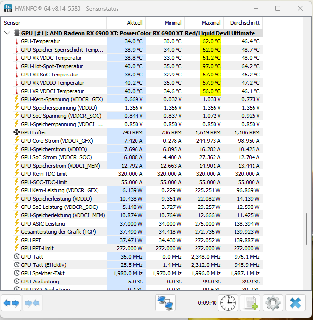

Was macht denn der Hotspot im Time Spy? Weil wenn du sagts, in anderen Anwendungen wäre das nicht so, gehst du da auch all in?
Ich gehe davon aus, dass die Karte luftgekühlt ist und du kein MPT/Afterburner verwendet hast?
Wenn in dem Fall Core und Hotspot deutlich mehr als 20 Grad auseinanderliegen, dann muss der Kühler runter und die WLP erneuert werden und anschließend der Kühler wieder vernünftig rauf.
Habe gerade mal einen TimeSpy durchlaufen lassen. Hier die Ergebnisse. Hotspot scheint viel zu hoch zu sein im Vergleich zu den anderen Temperaturen. Karte ist luftgekühlt und nutze kein MPT/Afterburner.
Würde kommende Woche mal die Grafikkarte zerlegen (Garantie ist eh rum) und die WLP gegen so ein Pad austauschen.
