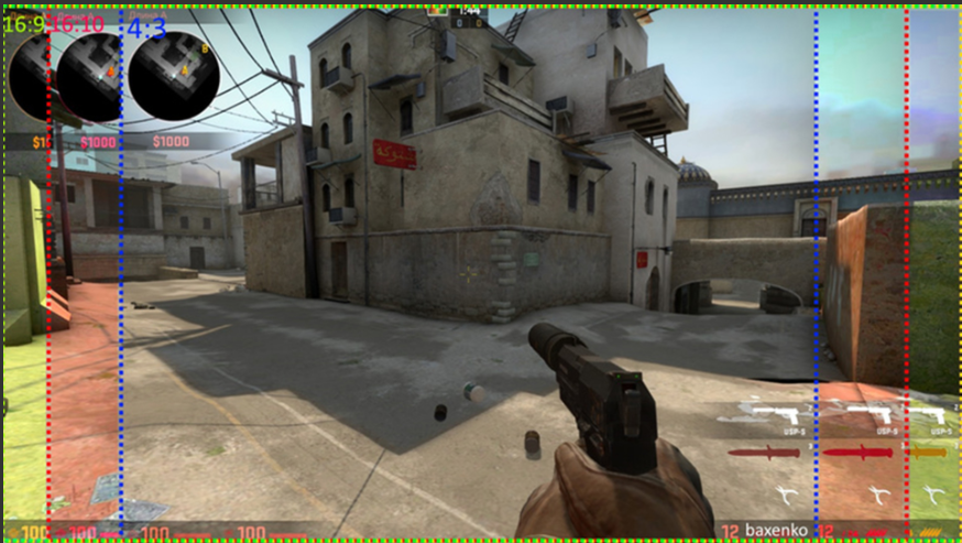

ich spiele 4:3 stretched und er 16:10 stretched, also sollte ich eigl. mehr FPS haben da weniger geladen werden muss

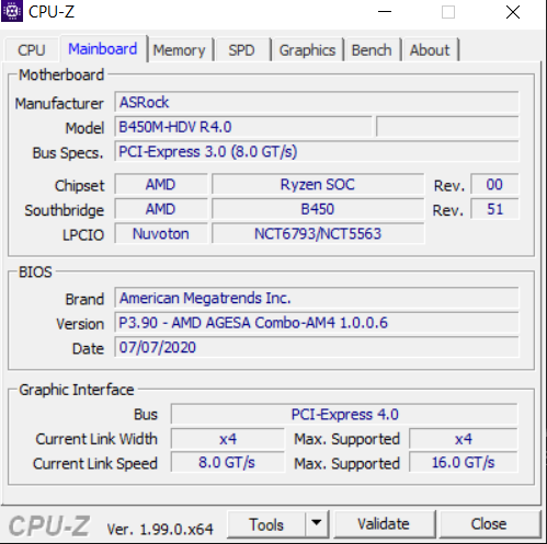

Verbessert mich gerne, aber hat der 2600 nicht "nur" PCIe3" ?!
Dazu die schmale anbindung der 6500 von Haus aus, und schon wirds langasmer
Reaktionen: Optimus_Heinz und Fortatus
Es ist sicher nicht hilfreich, dass die Karte auf deinem Board nur mit PCIe 3.0 mit 4 Lanes betrieben wird.
Reaktionen: UnidkQ und Fortatus

Und was ist eigentlich 4:3 streched?! Das ist doch keine Auflösungsangabe?
Da ich schon ewig kein CSGO mehr gespielt habe bitte ich um "Aufklärung" :)

Naja, hier wird auch PCIe begrenzen, siehe:
https://www.computerbase.de/artikel...-3#abschnitt_benchmark_mit_pcie_40_vs_pcie_30
Die 6500XT verliert in FullHD im Durchschnitt einfach mal 25% FPS bei PCIe3.0 statt PCIe4.0. (Manchmal nichts, manchmal aber bis zu 50%)
wollte erst nicht nachgucken, aber 1280x960 ist die Auflösung

@Ayo34 Das ist ja das perverse an einem PCIe-Limit. Die GPU kann die Rechenwerke nicht voll auslasten, weil sie die ganze Zeit auf Daten warten müssen, die wegen zu kleinem VRAM durch eine zu enge PCIe-Anbingung gepresst werden müssen. CPU und GPU müssen beide teilweise darauf warten, dass endlich Textur X übertragen wurde, umendlich die nächsten Befehle übertragen oder die Shader starten zu können.
Kommt so gut wie nie vor, weil PCIe normalerweise kein Bottleneck ist
