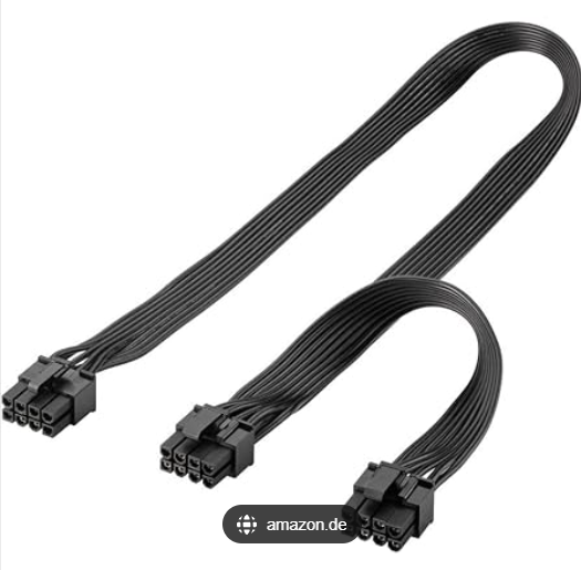

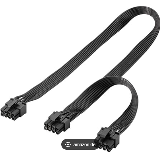

Über 2x8Pin an der PCIe1 der PSU.
Mit einem Y-Kabel ?

Maxysch schrieb:
Jein. Die PCIe Kabel der SPs sind quasi zwei 8Pin Kabel die unten in einem 12Pin Anschluss münden. https://www.bequiet.com/en/accessories/1446
Da solltest du jeweils ein Kabel pro einen PCIe 8x an der Grafikkarte benutzen.

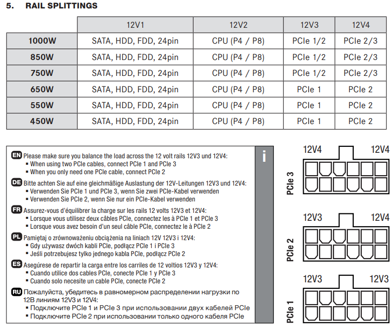

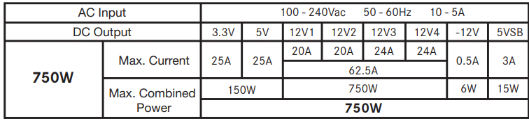

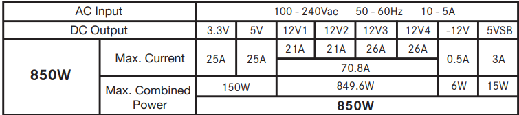

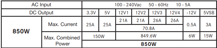

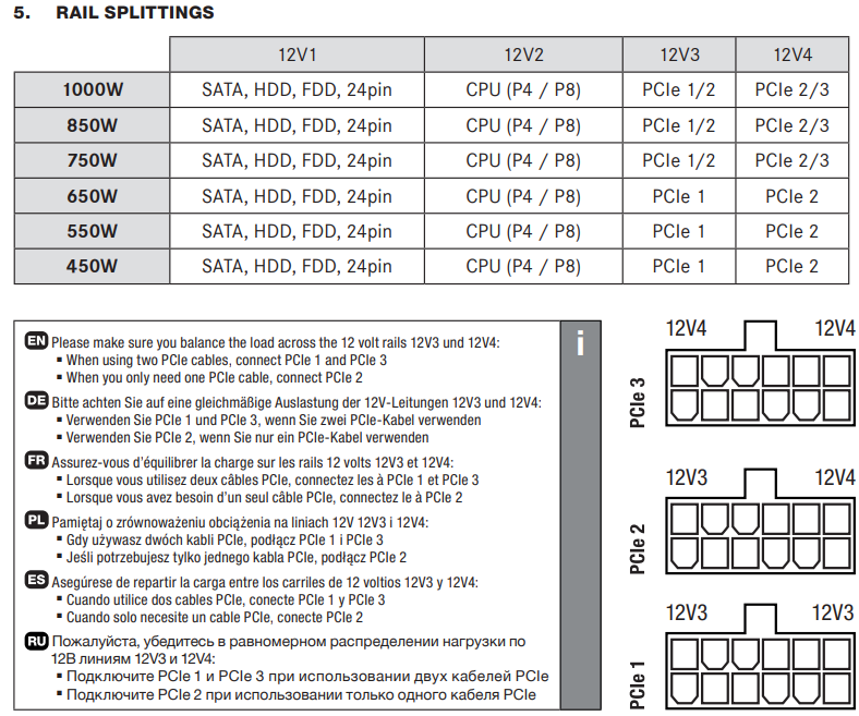

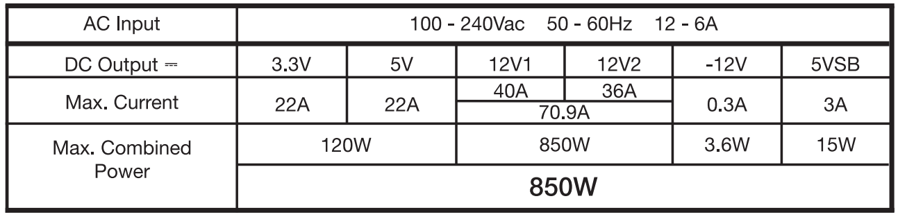

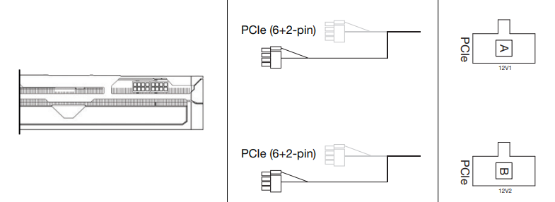

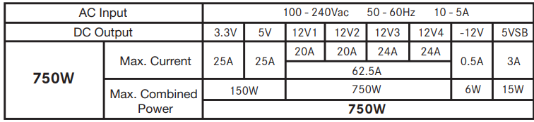

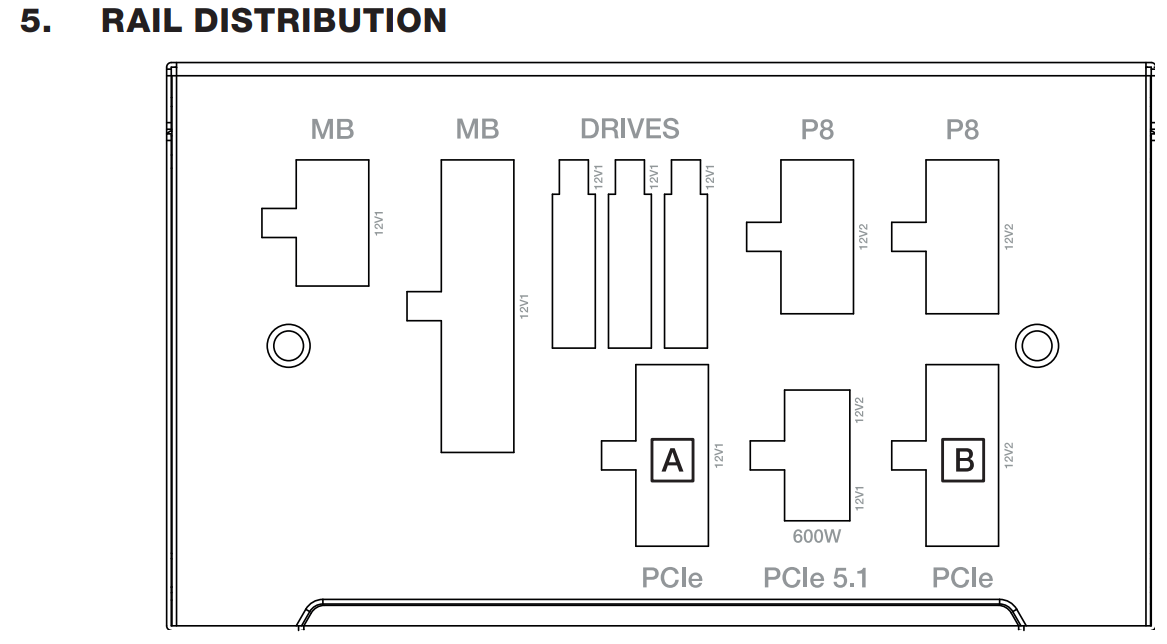

Der Anschluss mit diesem Kabel an PCIe 1 beim Straight Power 11 750W ist genauso suboptimal wie beim Pure Power 12 850W an PCIe A oder B:
Mit PCIe 1 am Straight Power 11 750W bekommt die GPU nur 24A über 12V4, du musst das Kabel an PCIe 2 anschließen, besser wären allerdings 2 getrennte Kabel an PCIe1 und PCIe3:
Beim Pure Power 12M 850W ist es ähnlich:
Die GPU sollte mit 2 getrennten Leitungen angeschlossen werden:
Ich glaube nicht, dass es dein Problem löst, aber es sollte grundsätzlich berücksichtigt werden (steht auch so im Handbuch) und ein Versuch ist es auf jeden Fall wert.
Mit PCIe 1 am Straight Power 11 750W bekommt die GPU nur 24A über 12V4, nur musst das Kabal an PCIe 2 anschließen, besser wären allerdings 2 getrennte Kabel an PCIe1 und PCIe3:

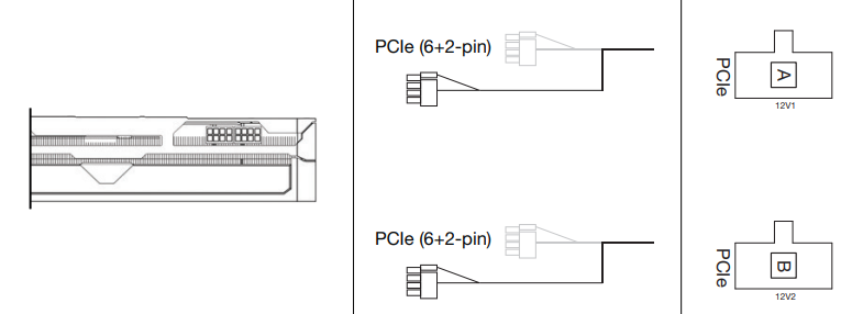

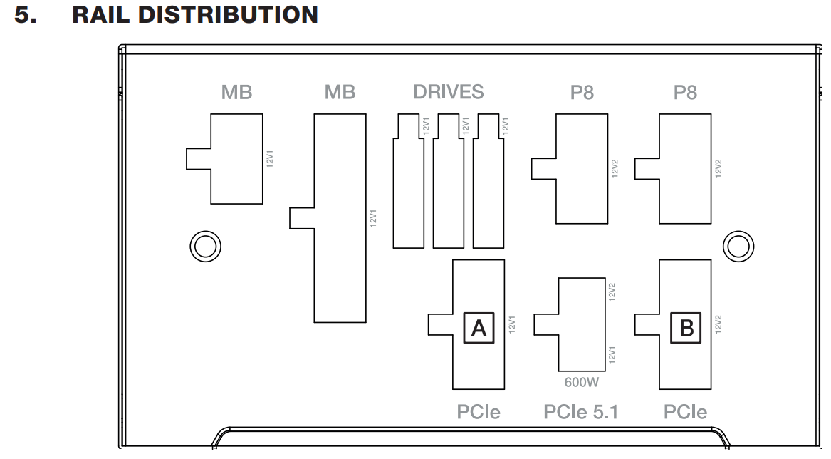

Ah, das ist gut zu wissen für das 11er. Aber das getestete Straight Power 12 850W hat ja nur eine 12V Schiene oder? Und die aufgezeichete PPT von 280W GPU + 30W CPU sind ja schon weit unter der angegebenen Max. combined power 12V (W) von 849.6.
Ja, stimmt, da kann man nichts falsch anschließen. Ich habe fälschlicherweise das Pure Power 12M herangezogen.

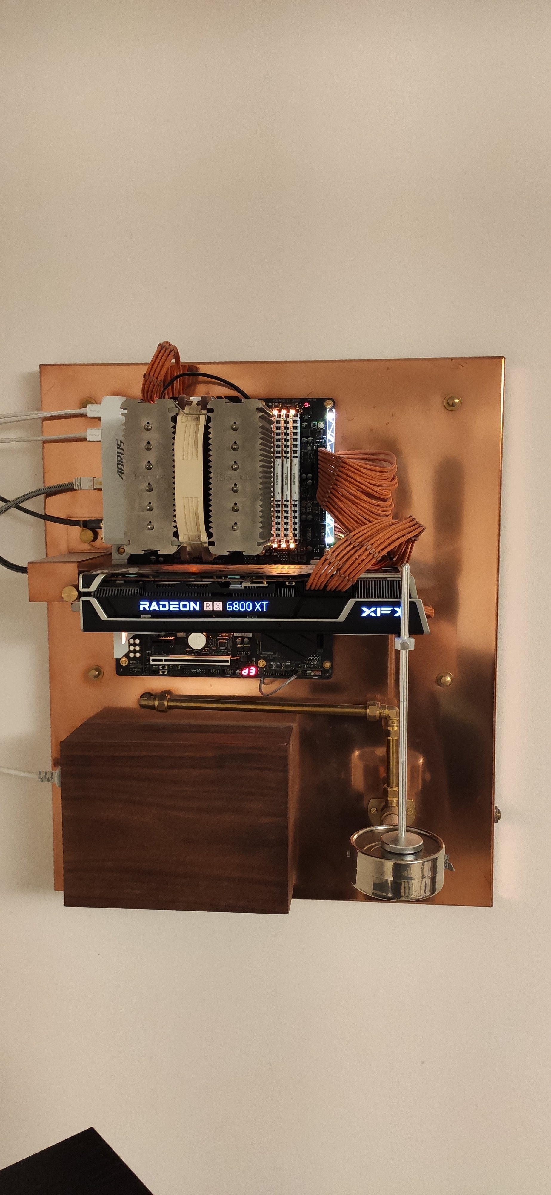

Was darf man sich unter dem Eigenbau des Gehäuse vorstellen?
Ein dünner Kupfer-Korpus auf dem das Board frei an der Wnad montiert ist. Schwer zu beschreiben hier ist ein Bild.

Bitte die beim Netzteil mitgelieferten Kabel testen, Modkabel können auch mal nichts taugen.
Beim SP11 Einzelkabel nutzen bzw nur einen Anschluß vom A-Kabel nutzen. Beim Gold auf PCIe 1+3 und beim Platin auf 1+2
