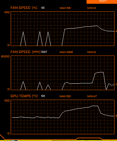

Bei jedem Spiel drehen die Lüfter der GPU auf und ab dauerhaft. Lüfterkurve eingestellt oder Lüfter geschwindigkeit gesperrt das hilft alles nicht. Hatte vorher eine gtx 1070 und da lief alles gut obwohl die Karte richtig dreckig war.
Den Pc hab ich schon gereinigt.
Keine Ahnung was ich noch machen soll.

Hmm sieht mir erstmal danach aus, dass die max temp für Zero Fan Modus überstiegen wird. Darauf drehen die Lüfter an, die temp fällt unter den Wert usw.
Hast du da schonmal dran geschraubt?
Das zweite Bild kann aber nicht stimmen. Da ist die % Drehgeschwindigkeit konstant, die absoluten rpm ändern sich aber....

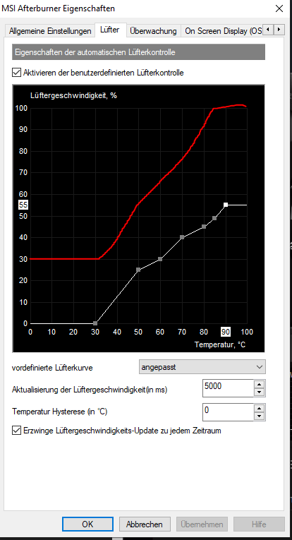

kenne ein ähnliches verhalten von meiner 980ti.
mittels afterburner einfach konstant mit 30% RPM starten und kurve danach entsprechend anpassen.
in afterburner nicht vergessen lüfterkurve zu jeder zeit erzwingen anklicken

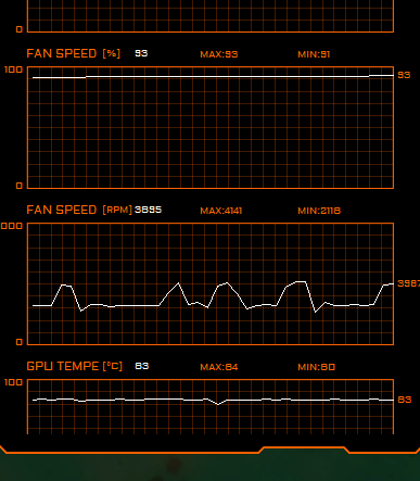

Hab es ausprobiert und es hat nicht geholfen. Die Karte steigt auf 84 Grad und wird auf 82 runtergekühlt mit der maximalen Lüftergeschwindigkeit. Und das immer wieder.
ok missverständlich ausgedrückt.

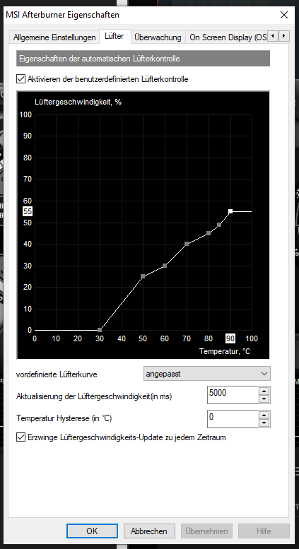

10-30° soll schon permanent 30% rpm sein (zumindest hilft das bei mir damit die lüfter nicht permanent mit geringer anlaufspannung an-aus-an-aus im idle laufen)
und du hast doch nur bis 55% rpm eingestellt. das ist nicht maximal wie du schreibst
/edit:
/edit2:
dein eigentliches problem kann jetzt auch an der falschen lüfterkurve liegen.
d.h. die permanent 30% rpm im "idle" sind eventuell garnicht nötig
aber der rest ab 90°/55% ist natürlich nicht optimal
Dann hat die Karte vielleicht einen Defekt. Was macht die Karte im Idlemodus und kannst Du in diesem Modus mit der Lüfterkurve in Afterburner rumspielen?
Ach ja, und Deine Lüfterkurve ist natürlich völliger Unsinn.
Ich hab mal die Lüfter abdeckung entfernt und da war ein Lüfter kabel nicht richtig im Anschluss. Komplett eingesteckt und getestet. Das Problem ist dann verschwunden als ich es getestet habe. Klar war die Karte trotzdem warm und die Lüfter waren Lauter jedoch nicht mehr diese Up and Downs
