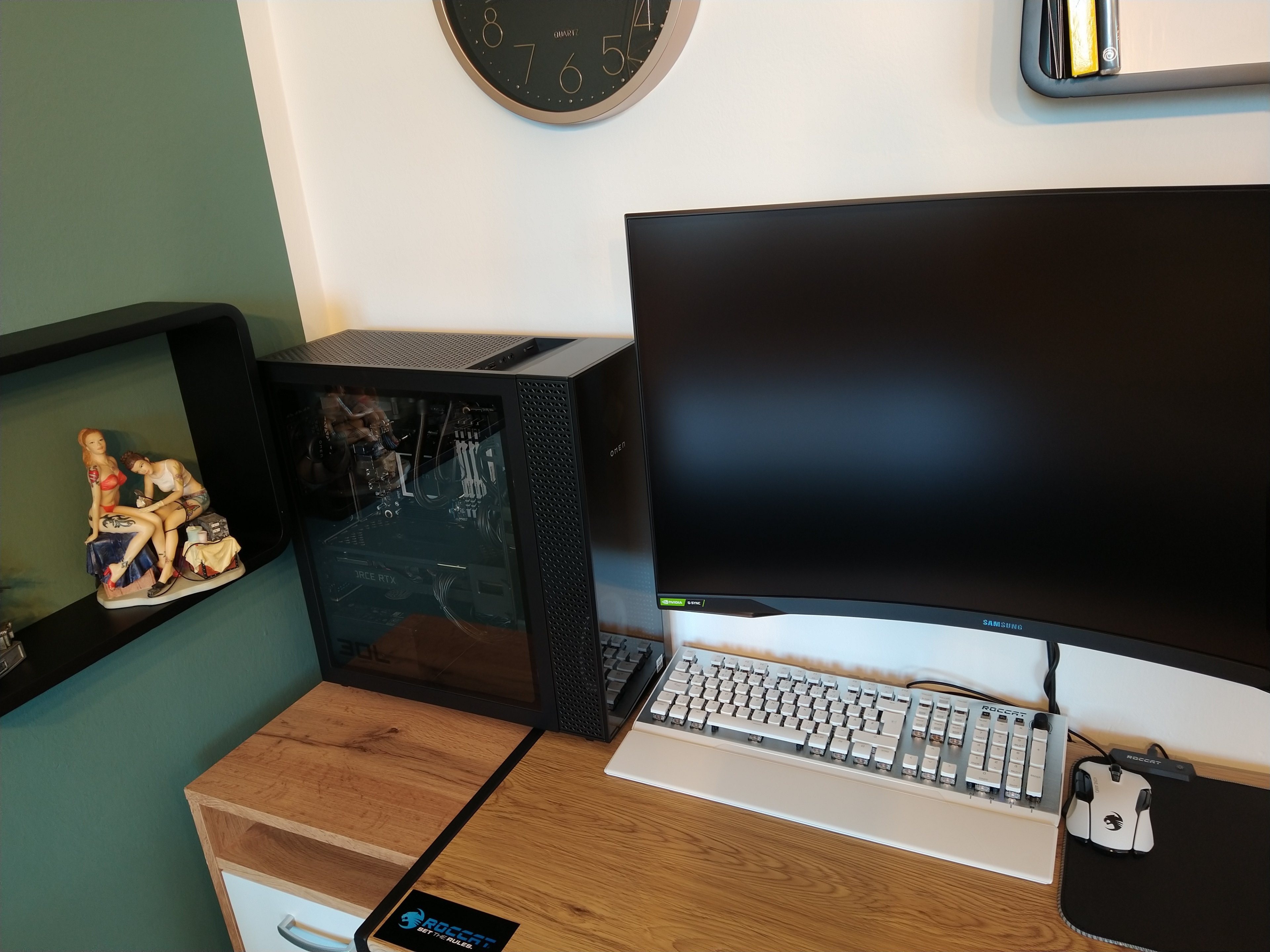

Sorry fĂŒrs Nerven, vorher wurde gefragt wie die Airflow ist. Das Teil steht platzbedingt in einer Ecke. Die LĂŒfter blasen die Luft jedoch hinten und oben raus. Muss der Tower frei stehen ?
Am Boden geht leider nicht , ich hab 2jahrige Zwillinge zu Hause 😅

In diesem Fall hat HP ausnahmsweise gute Arbeit geleistet und es ist einfach so, dass die RTX 3080 viel WĂ€rme produziert. Wenn du den Rechner noch etwas weiter nach rechts schieben könntest, damit hinten an den AnschlĂŒssen mehr Platz ist, dann könnte die KĂŒhlung einfacher die warme Luft hinten raus lassen.
Na kein Wunder das die Kiste abheben will, hinten staut sich mehr oder weniger die warme Abluft.
Alles klar, dann wird das Ding Mal anders platziert 🧐 Danke ✌

OK mache ich. Super das ich Trottel gleich mal den Monitor an die Wand geschraubt habe đŸ€Š Aber 10cm sind noch drinnen 😉

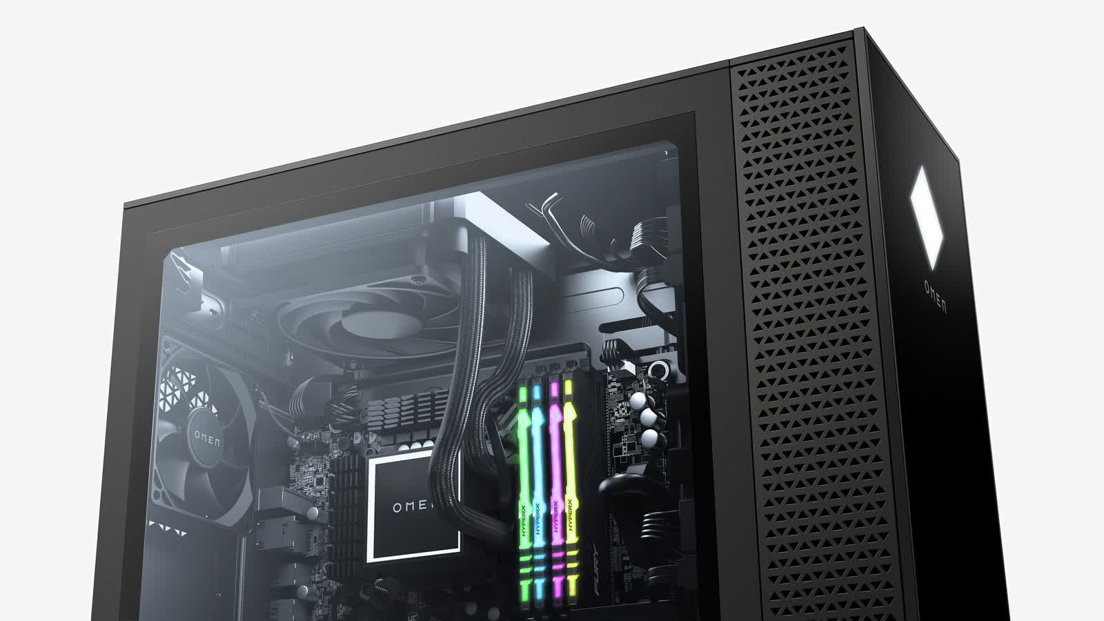

Oben ist bereits der Radiator von der AiO. Und das scheint nur ein 120er zu sein, kein Wunder dass die CPU irgendwann sehr warm wird. Mit der warmen Abluft der Grafikkarte erst recht.

Motorrad schrieb:
Wenn du jetzt schon einen Radiator oben verbaut hast, dann könntest du mal den HecklĂŒfter umdrehen, sodaß er kĂŒhle Luft von außen in den Innenraum unterhalb des Radiators pustet!
Ah Ok. Dann werde ich das Mal versuchen und schauen wie sich das mit der Temperatur entwickelt. Wenn das hilft wĂ€re das ja schon was. Falls nicht kann ich ja noch nachrĂŒsten. Danke fĂŒr die Hilfe ✌
Hinteren LĂŒfter Umdrehen mĂŒsste helfen. Knall aber nen Staubfilter davor. Sonst schauts recht schnell recht ĂŒbel aus im Case.
