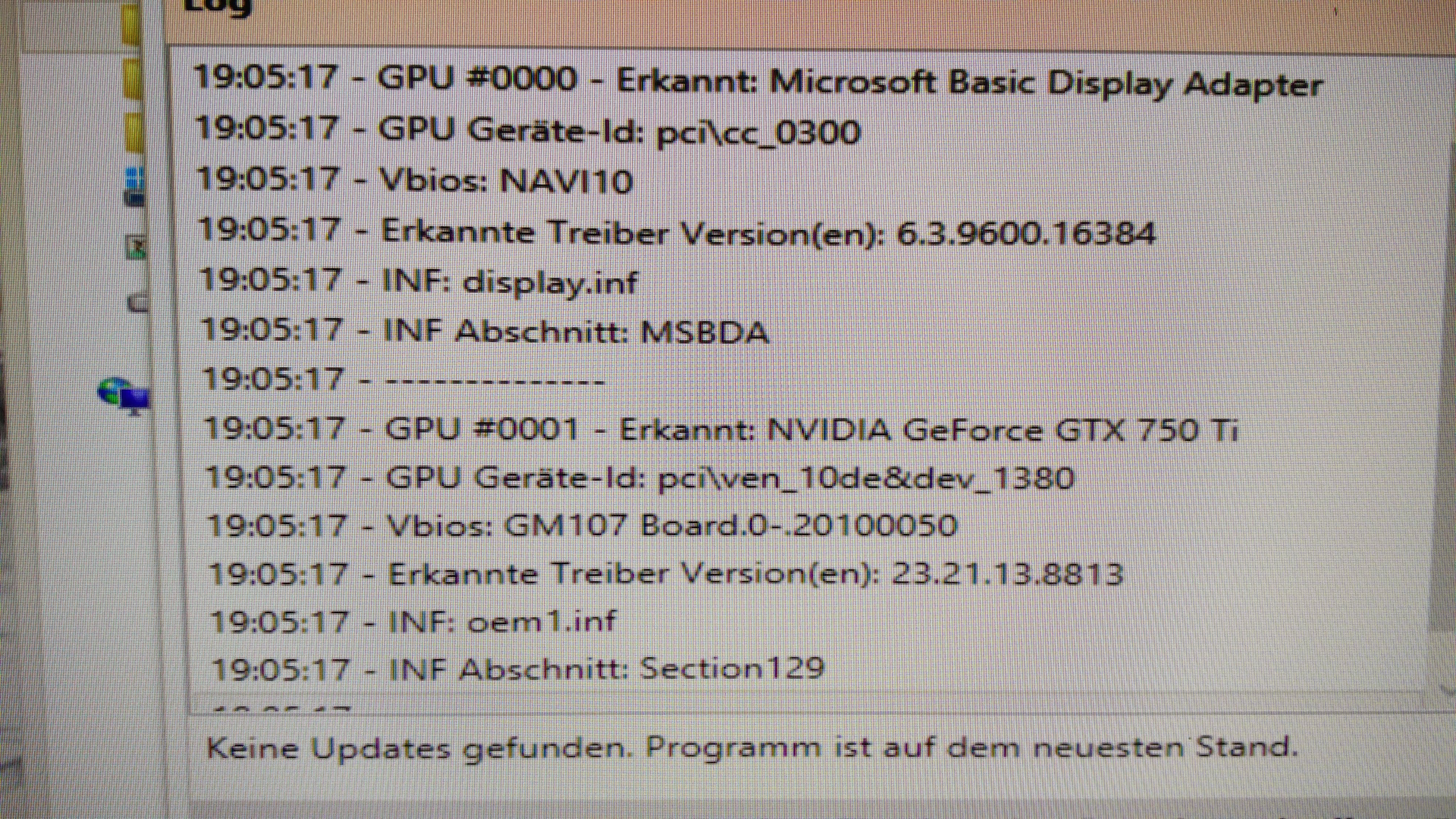

Hier Mal ein Bild von meinem DDU Log mit GTX Karte drin.
Da steht was von Vbios: Navi10, das ist doch die AMD Karte? Also würde sie doch erkannt?
