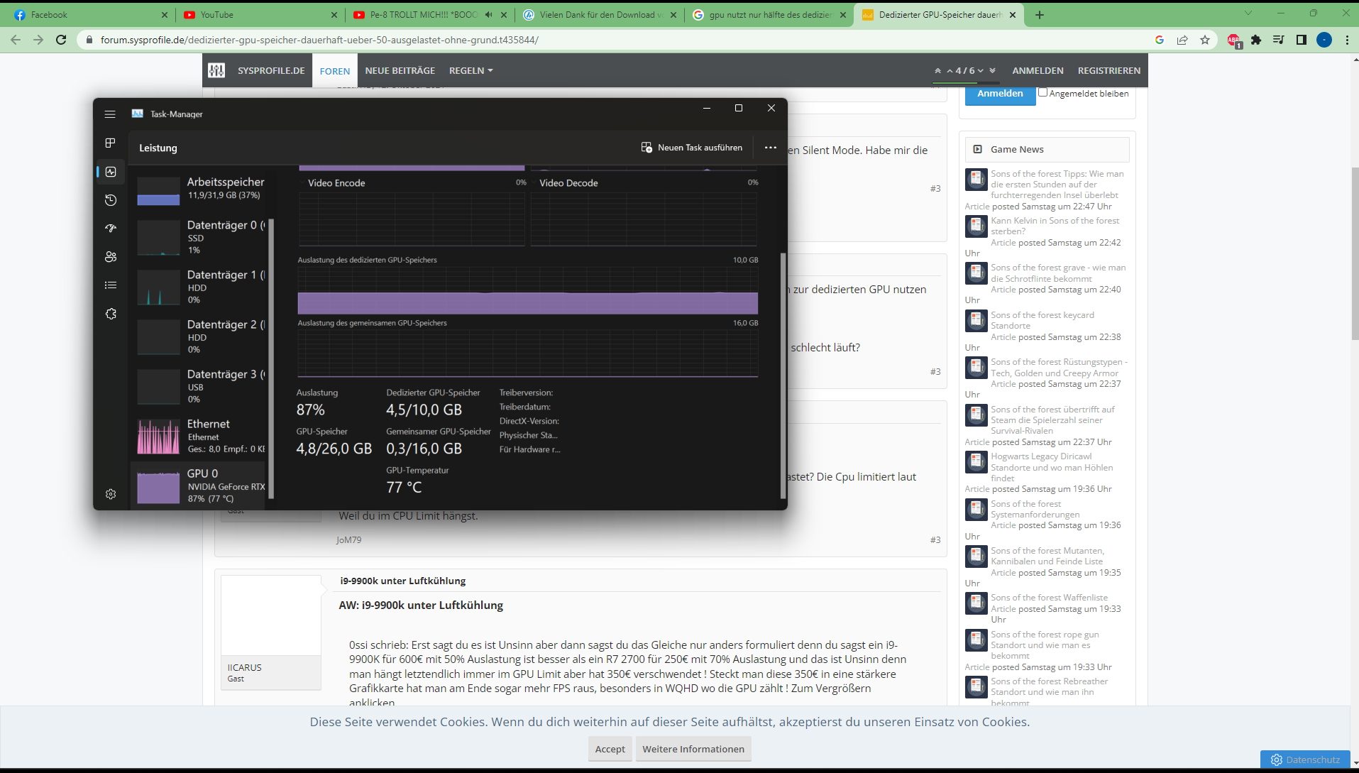

Heute beim spielen von World of Warships ist mir plötzlich aufgefallen dass die Lüfter der Graka relativ laut drehen. Habe dann im Tast Manager nachgesehen und die GPU war auf 100% Auslastung. Nach näherem betrachten sehe ich, dass "nur" 4,5 der 10 Gb dedizierten GPU Speichers genutzt werden, die Auslastung jedoch bei 87% liegt. Rein mathematisch stimmt da ja was nicht.
Habe den GraKa Treiber aktualisiert und Internet recherchiert, jedoch nicht wirklich was gefunden

VRAM Auslastung und die Auslastung der GPU Recheneinheiten sind nicht 1zu1 gekoppelt. Die von dir gewählten Grafikeinstellungen werden womöglich schlicht nicht mehr VRAM belegen.

Der Taskmanager ist nicht das richtige Tool dafür. Afterburner etc. Ingame schauen.
Was sagt GPU-Z jeweils? Dem Taskmanager traue ich diesbezüglich alles und nichts zu.

Ja, die Lüfter waren heute lauter als gewohnt. Auch bei anderen Spielen (z.B.: Sons of the Forest) drehen die Lüfter lauter als am vorigen Tag.

Seine Karte ist die stärkere Hardware, somit müsste seine GPU weniger elektrische Leistung aufwenden um 90 FPS zu halten, wie meine.....ergo sollte bei ihm die Temperatur niedriger sein. Habe in den settings alles auf max, ingame. Falls die 77 Grad durch das Standart FPS Limit von 75 schon erreicht werden, dann hakt da was .
Ok, ich denke ich habe das Problem gefunden. Aus irgendeinem Grund hat sich der FPS Limit in WoWs nach einem der letzten Updates wohl verabschiedet. Hab gerade getestet und gesehen, dass die FPS bei ~150 lagen. Habe das ganze geändert und es läuft jz bei den normalen 75 FPS, ca 58% Auslastung und 65 - 70°C max.
Herzlichen Dank für die Hilfe und die Anregungen mein lückenhaftes Wissen zu füllen. :)
