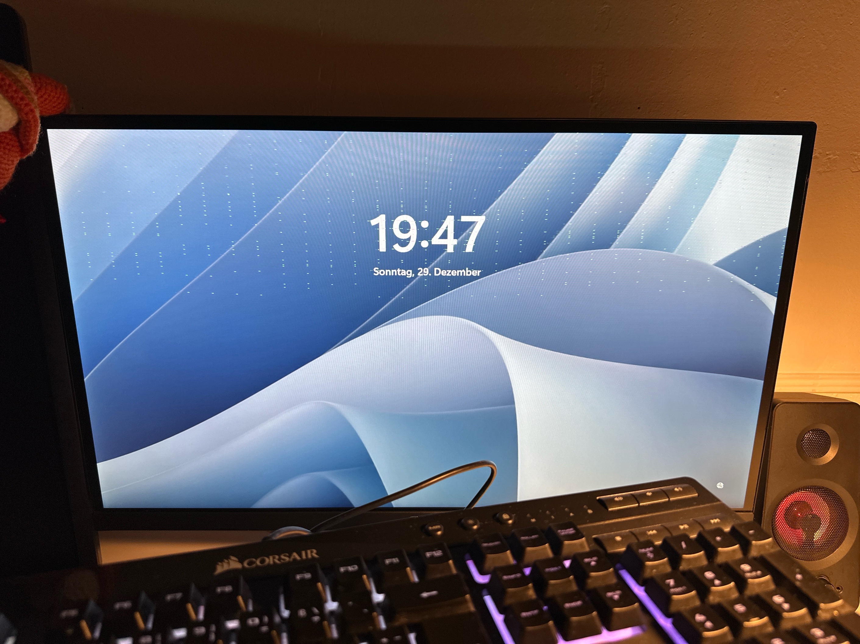

Nach dem Zusammenbau des PCs (inklusive Austausch der Wärmeleitpaste auf der CPU und Entstauben des Lüfters) funktionierte alles anfangs einwandfrei. Doch kurze Zeit später bekam ich plötzlich keinen Bild mehr – der Monitor ging aus, und die VGA-LED auf dem Mainboard leuchtete. Mit der integrierten GPU läuft der PC ohne Probleme, aber mit der dedizierten Grafikkarte treten folgende Probleme auf:
• Die GPU funktioniert nur in einer bestimmten Position im PCIe-Slot, was auf einen Defekt am Slot oder der Grafikkarte hindeutet.
• Nach einem Absturz lässt sich der PC oft erst nach ca. 20 Minuten wieder starten, ohne dass die VGA-LED aufleuchtet.
• Manchmal startet die GPU nach einem Absturz zwar, aber es treten Grafikfehler wie grüne Streifen und flackernde Punkte auf.
• Der PC funktioniert aktuell nur im liegenden Betrieb.
