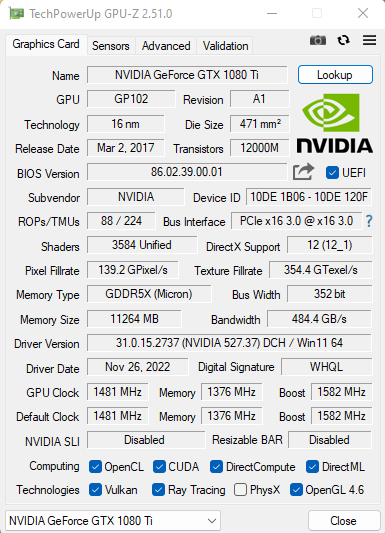

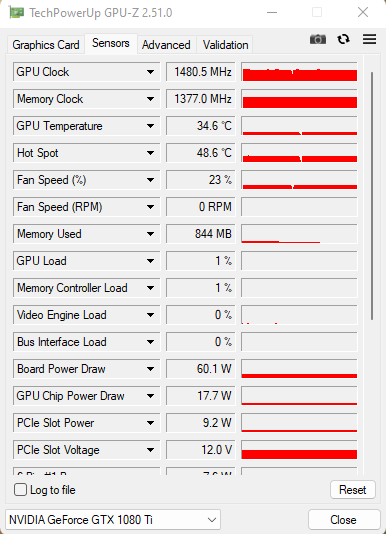

Es ist sehr schwierig ein Spiel zu starten, da der Computer schon 5min für einen Screenshot benötigt. Alleine GPU-Z zu starten dauert mehrere Minuten. Aber ich kann es kurz testen
Okay GPU Load war ganz kurz auf 1% aber sonst ändert sich nichts :/
Okay ich möchte mich korrigieren. Ich habe es nun nach langem laden in ein Spiel geschafft. GPU Load ist nun 5%. Also es passiert etwas aber alles ist so extremst langsam. Woran könnte das liegen?

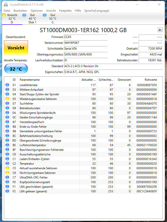

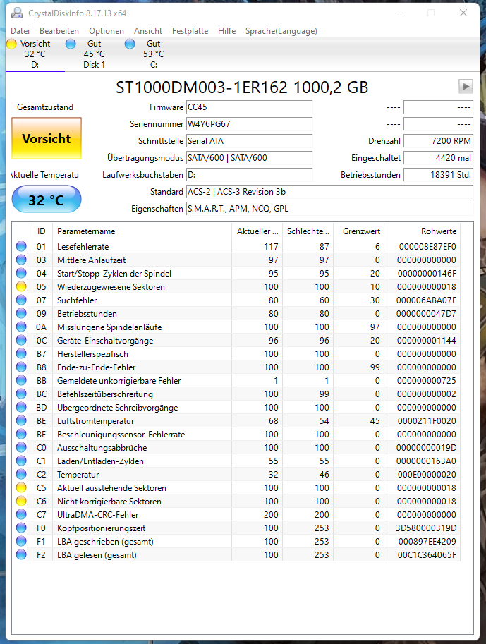

Hier ein kleiner Ausschnitt. Ich besitze eine 1TB HDD (D:) 1TB M.2 SSD (C:) 500GB m.2 SSD (F:)
Windows befindet sich auf meiner C und Linux hat eine 150GB Partition auf meiner D

Das gezeigt Laufwerk stirbt! Wie sieht die Systemplatte C: aus, ist zwar nicht gelb, aber das heißt nichts.

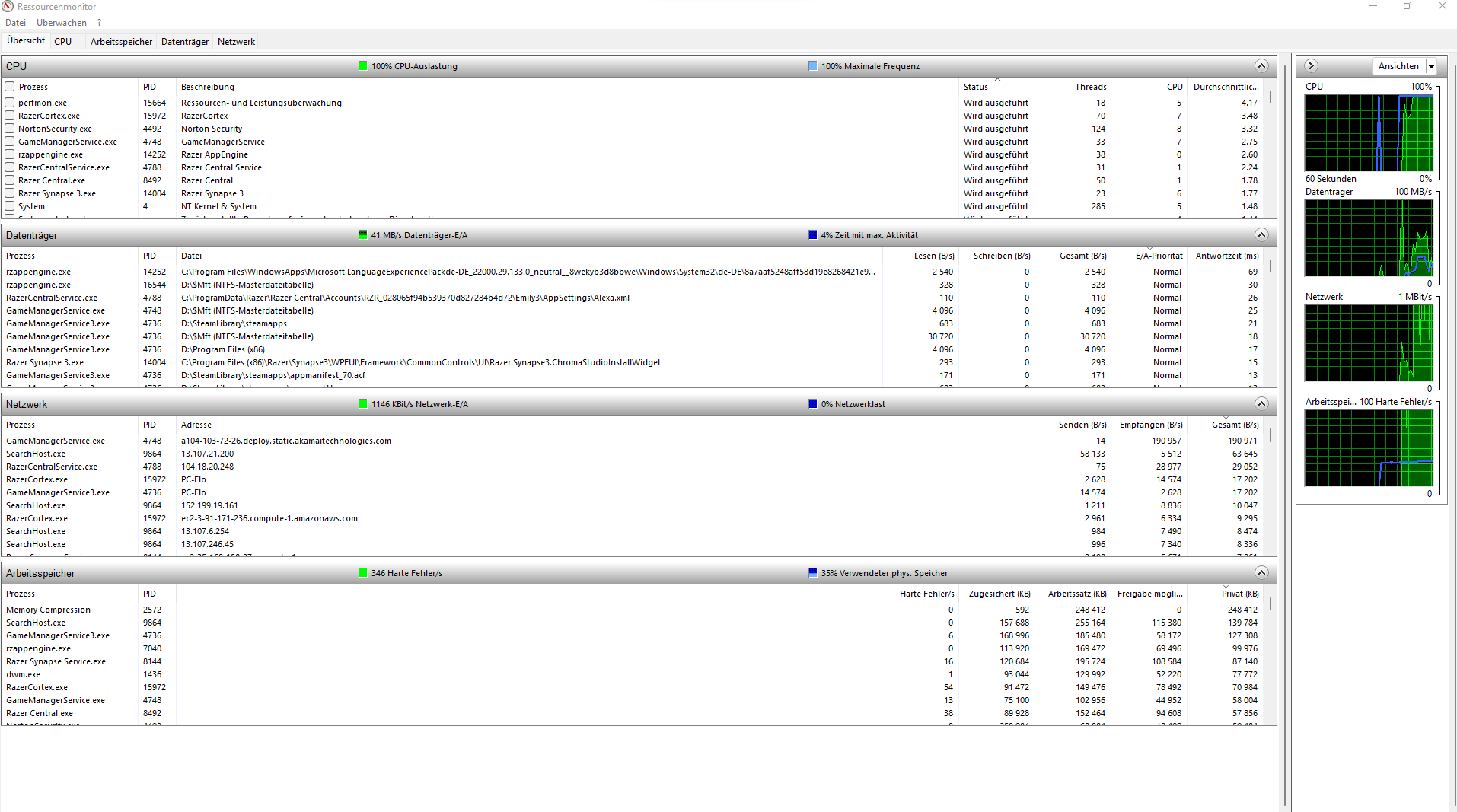

Die Platte würde ich auf jeden Fall zeitnah tauschen. Für das Problem halte ich sie aber in dem Fall nicht. Welche Prozesse erzeugen denn die Last auf deiner CPU?
