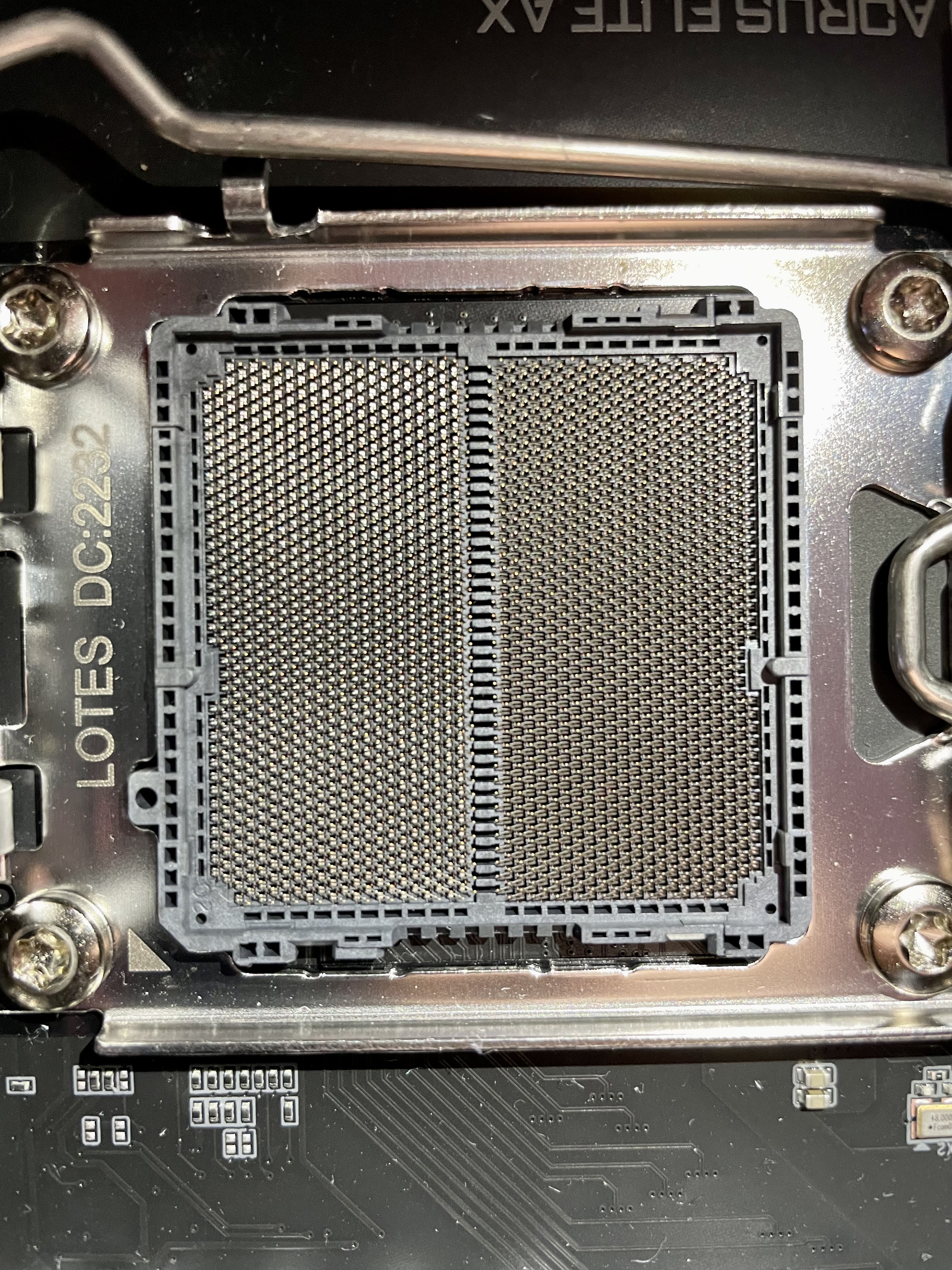

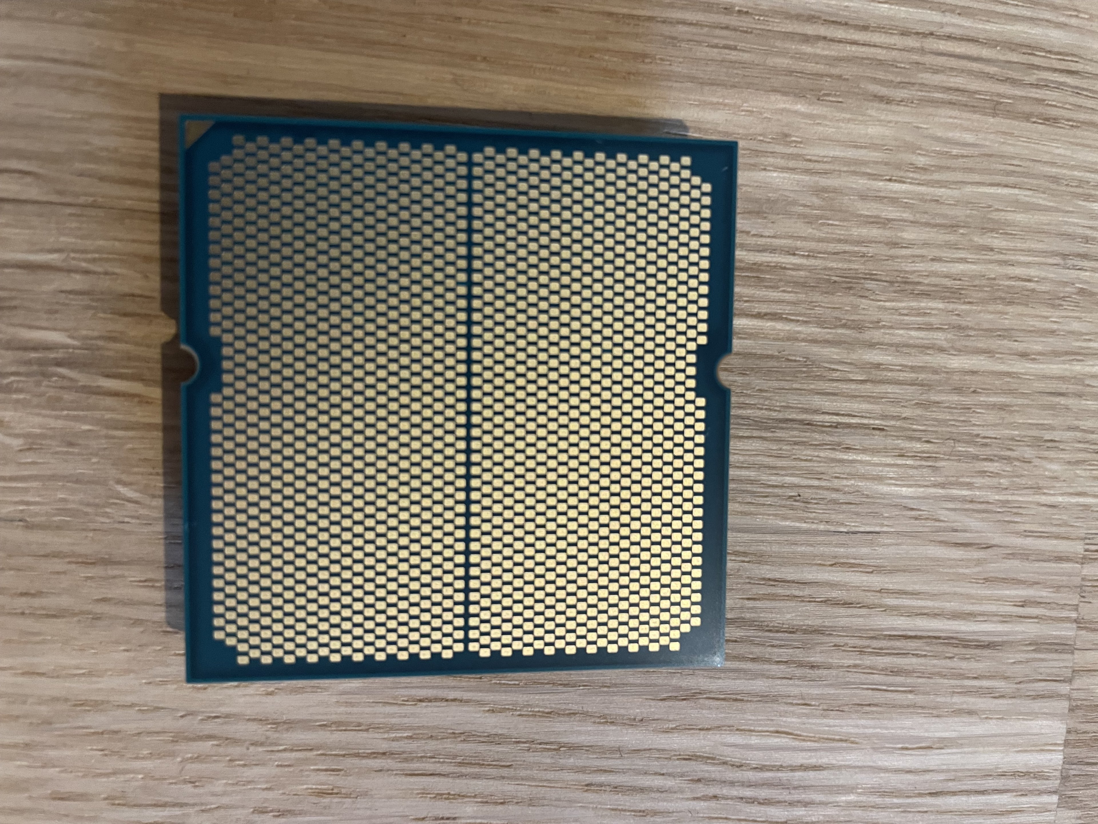

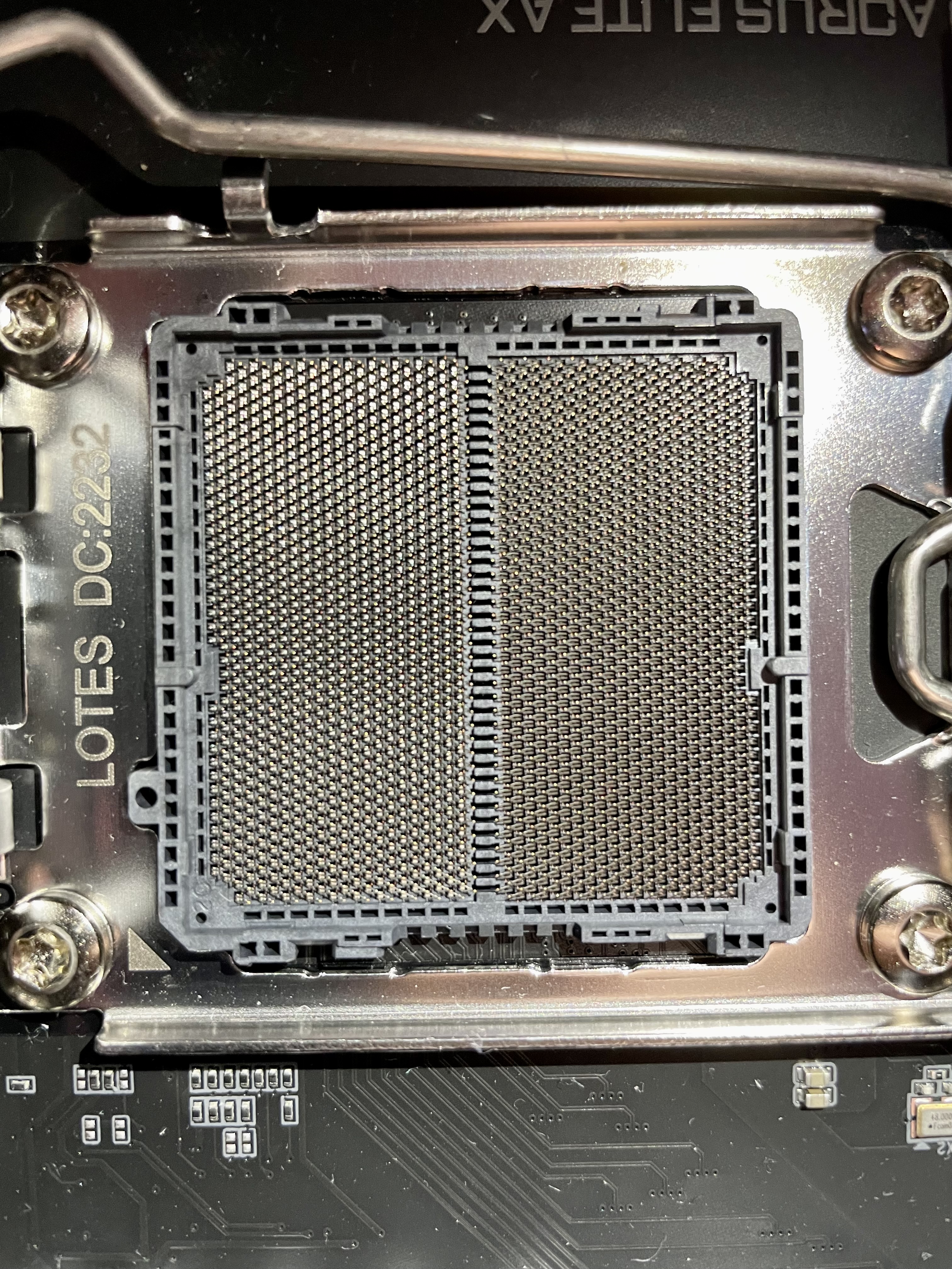

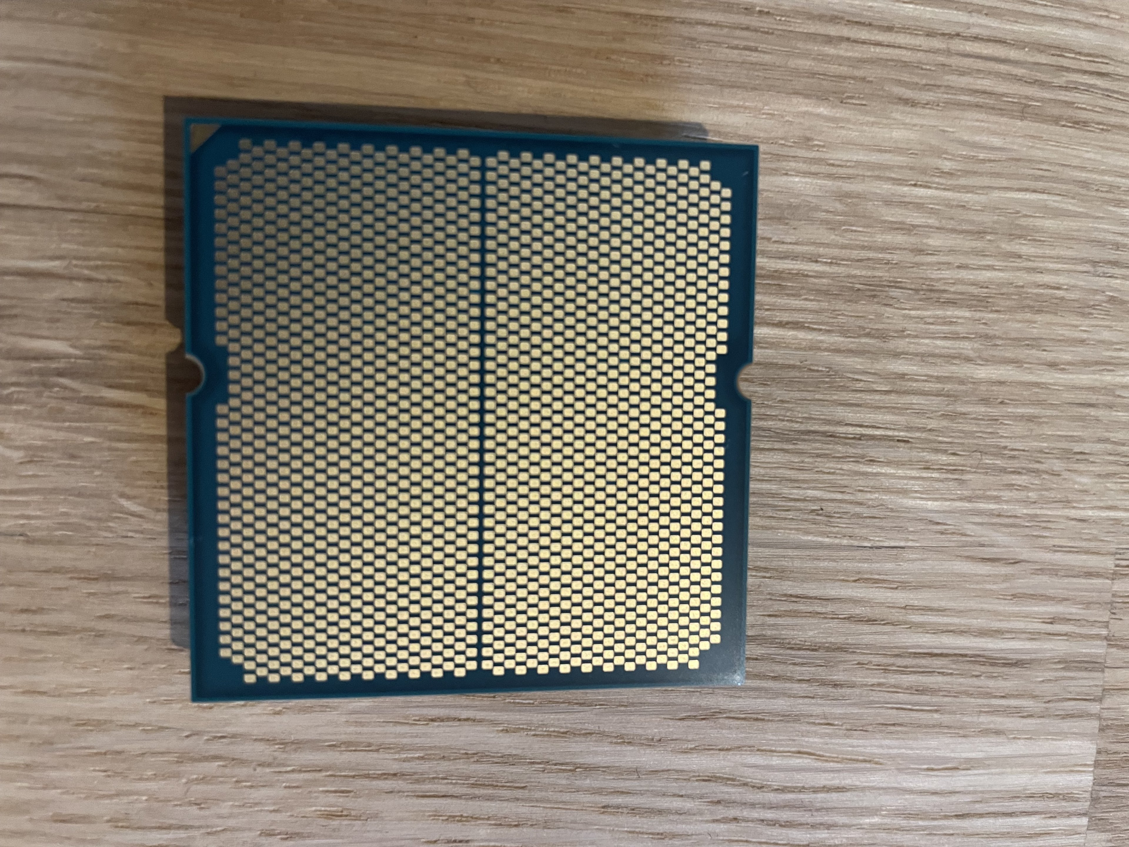

Kühler und CPU ausgebaut, auf Schäden überprüft --> Keine sichtbaren Schäden an Sockel oder CPU
CPU neu eingesetzt --> keine Veränderung

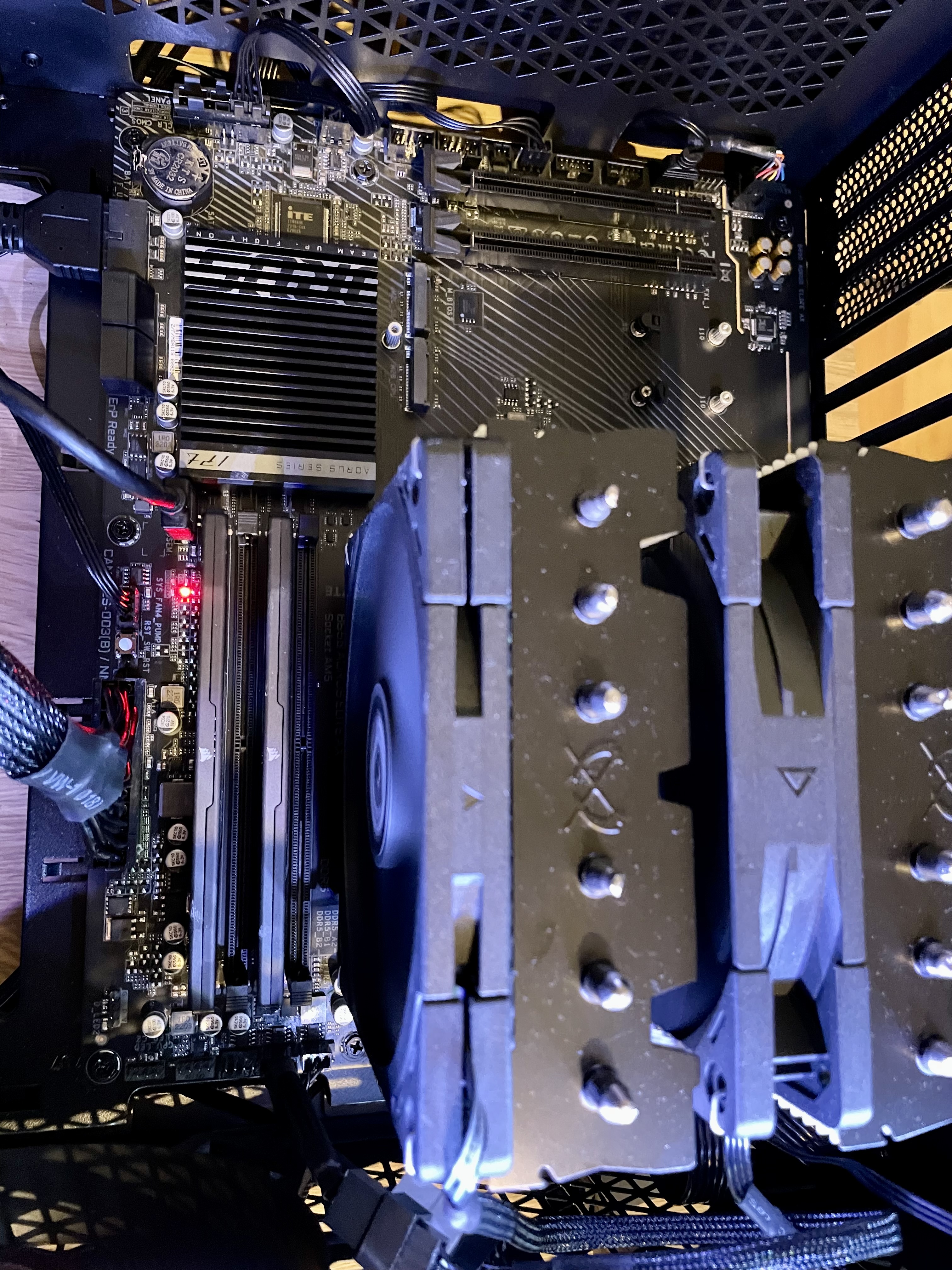

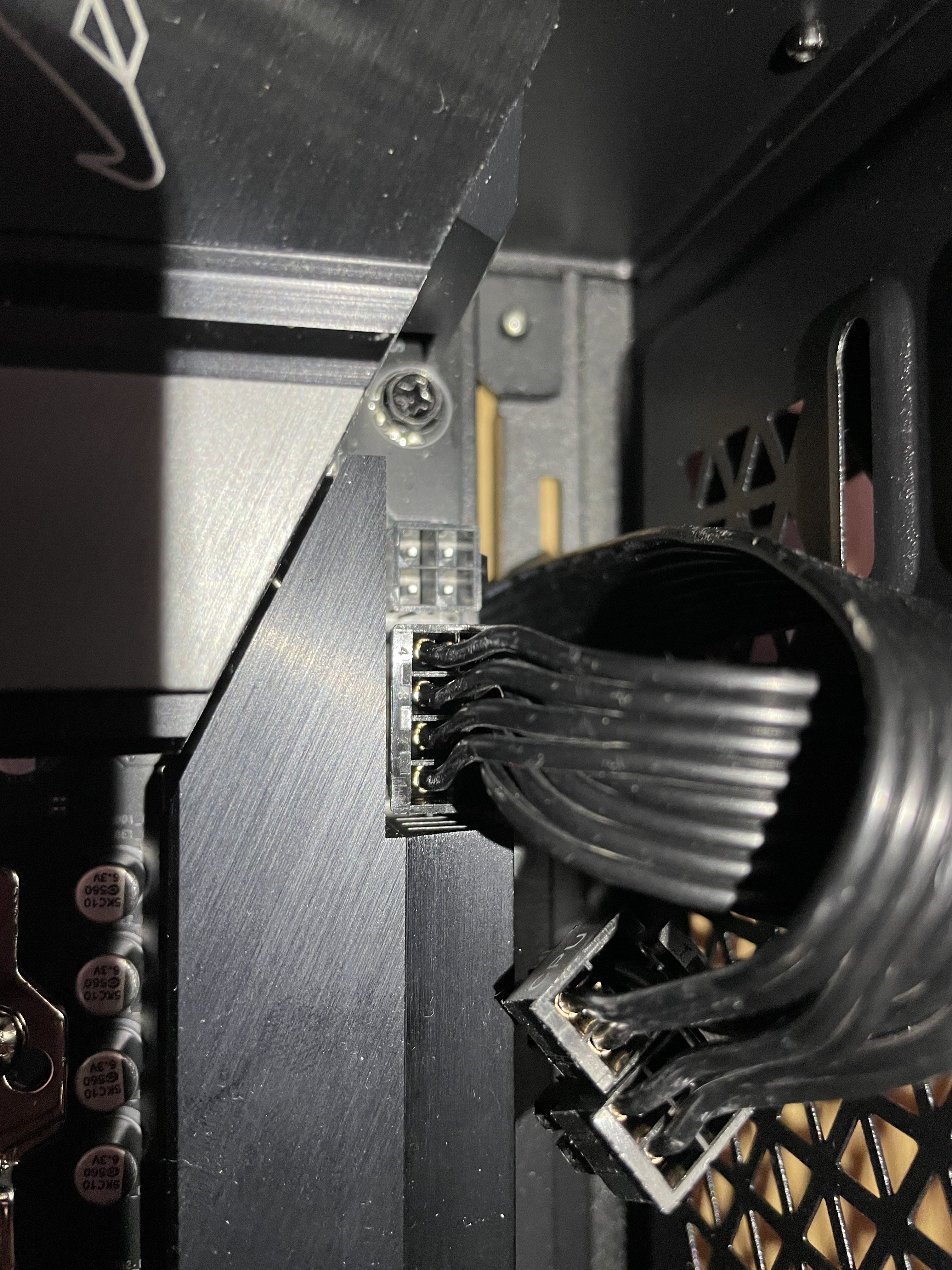

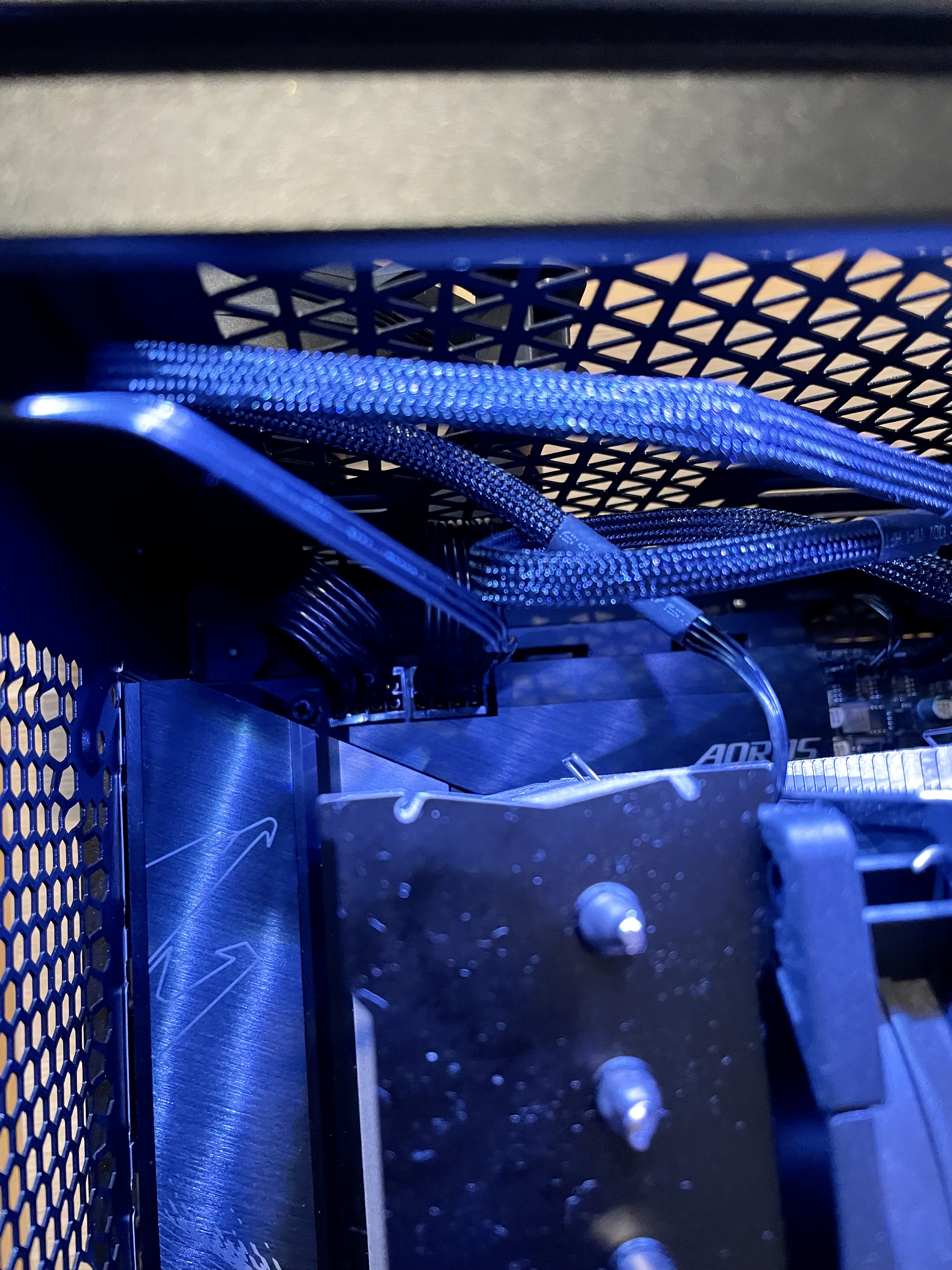

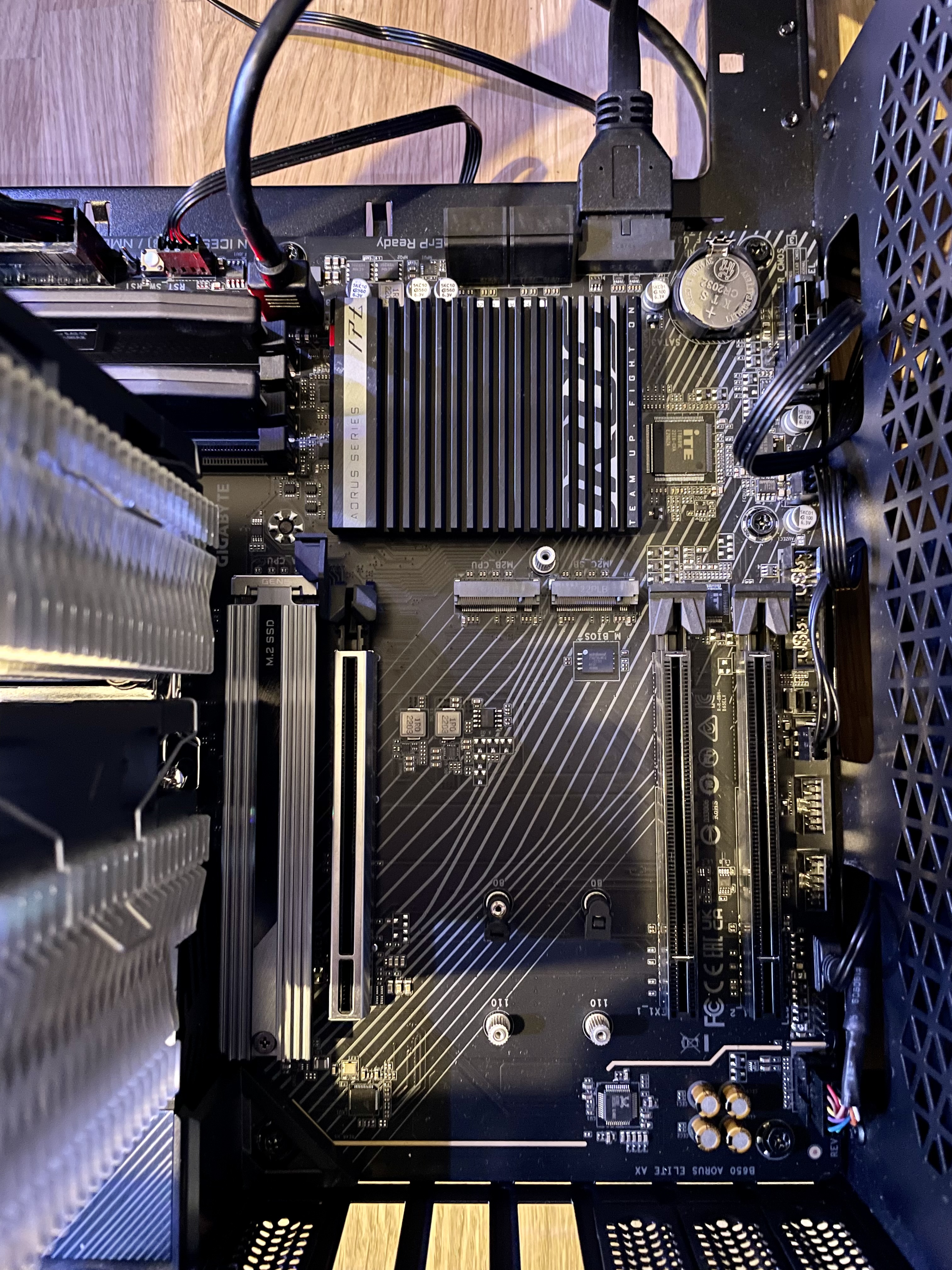

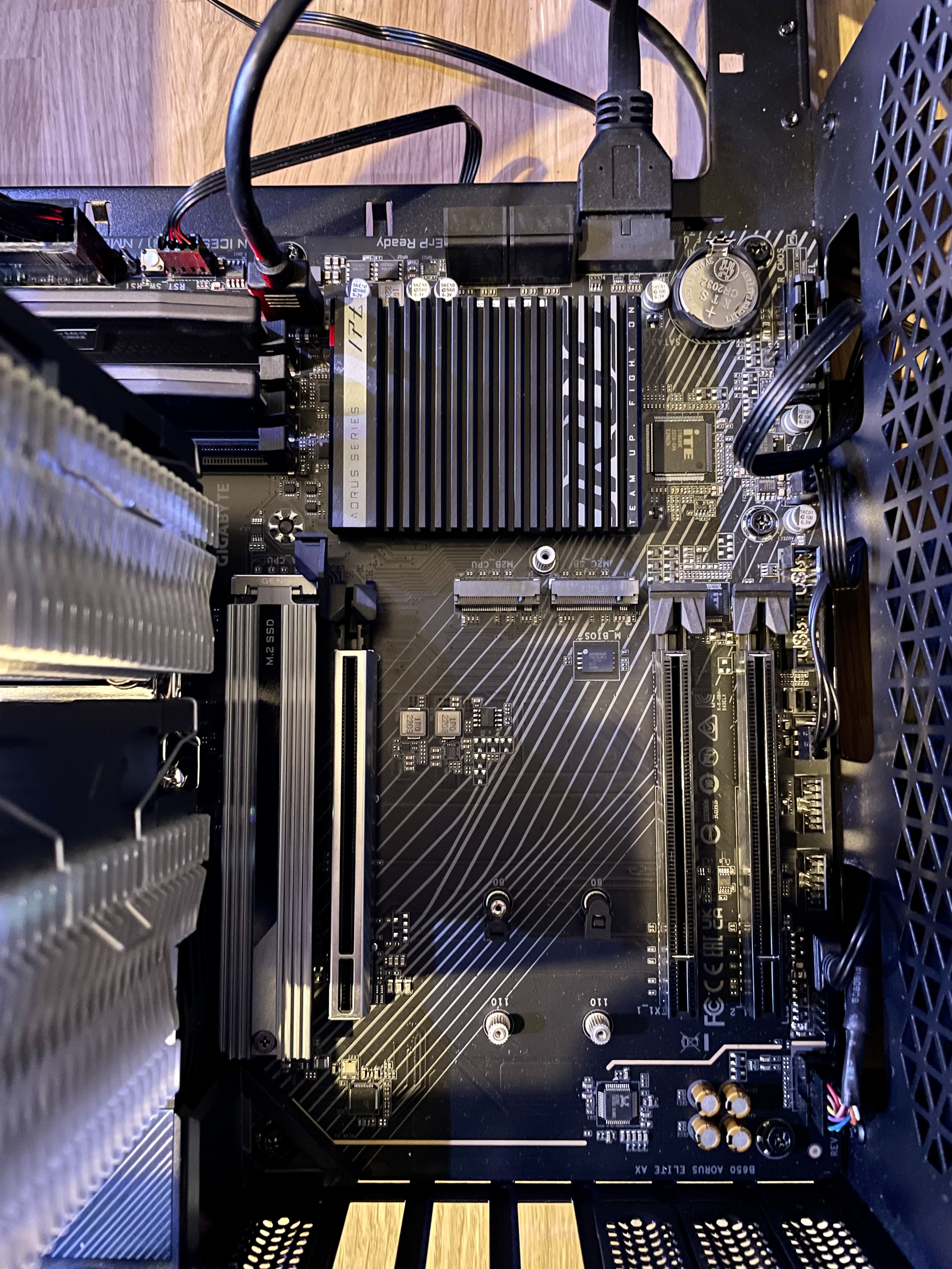

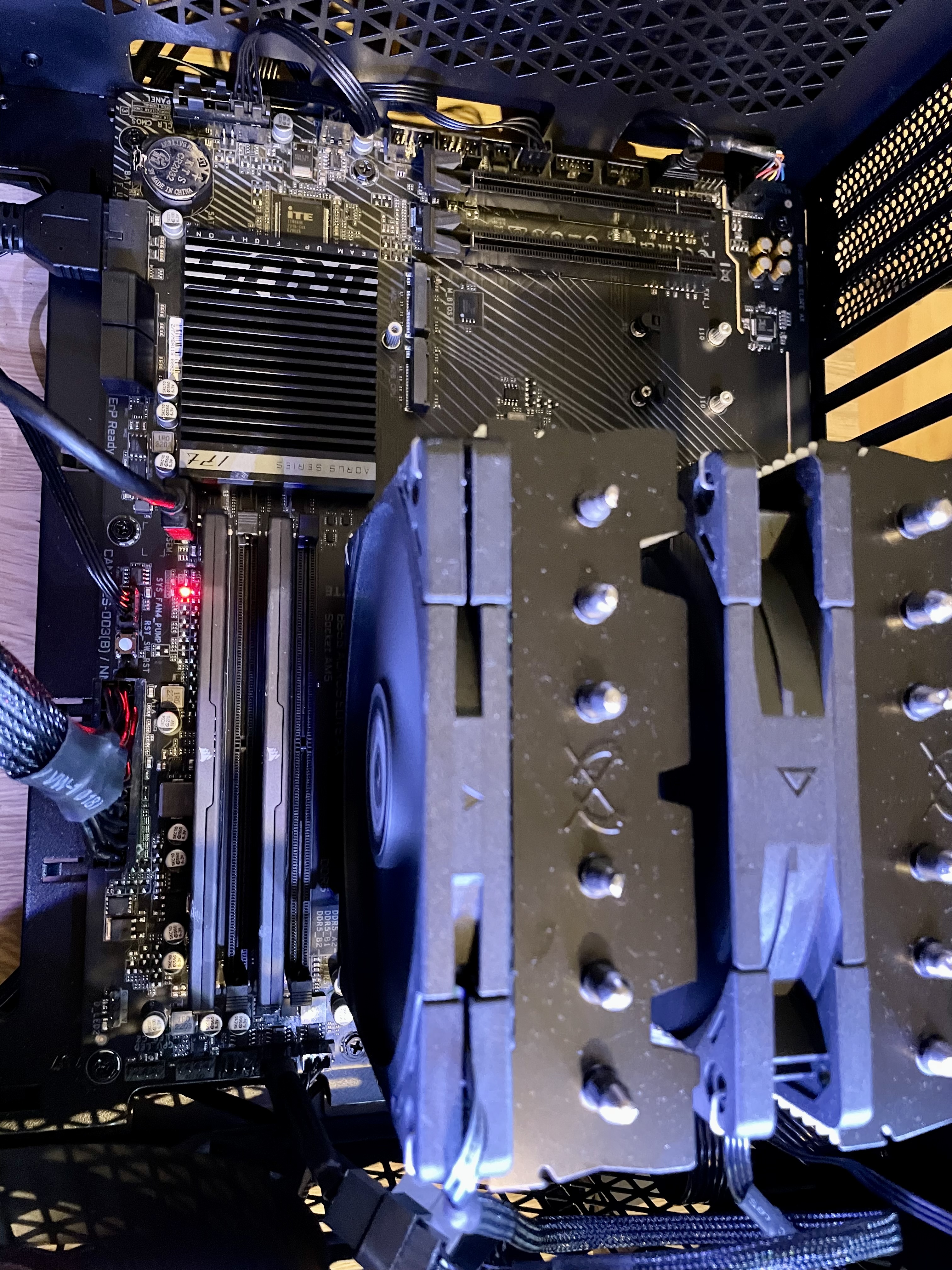

Mach mal nen paar Bilder vom System von Innen, gut belichtet hochauflösend, mehrere Winkel pipapo...
Ja, aktuell sind nur der Prozessor und die beiden RAM Riegel drin, unverändert gleiches Problem. Anbei ein paar Bilder.

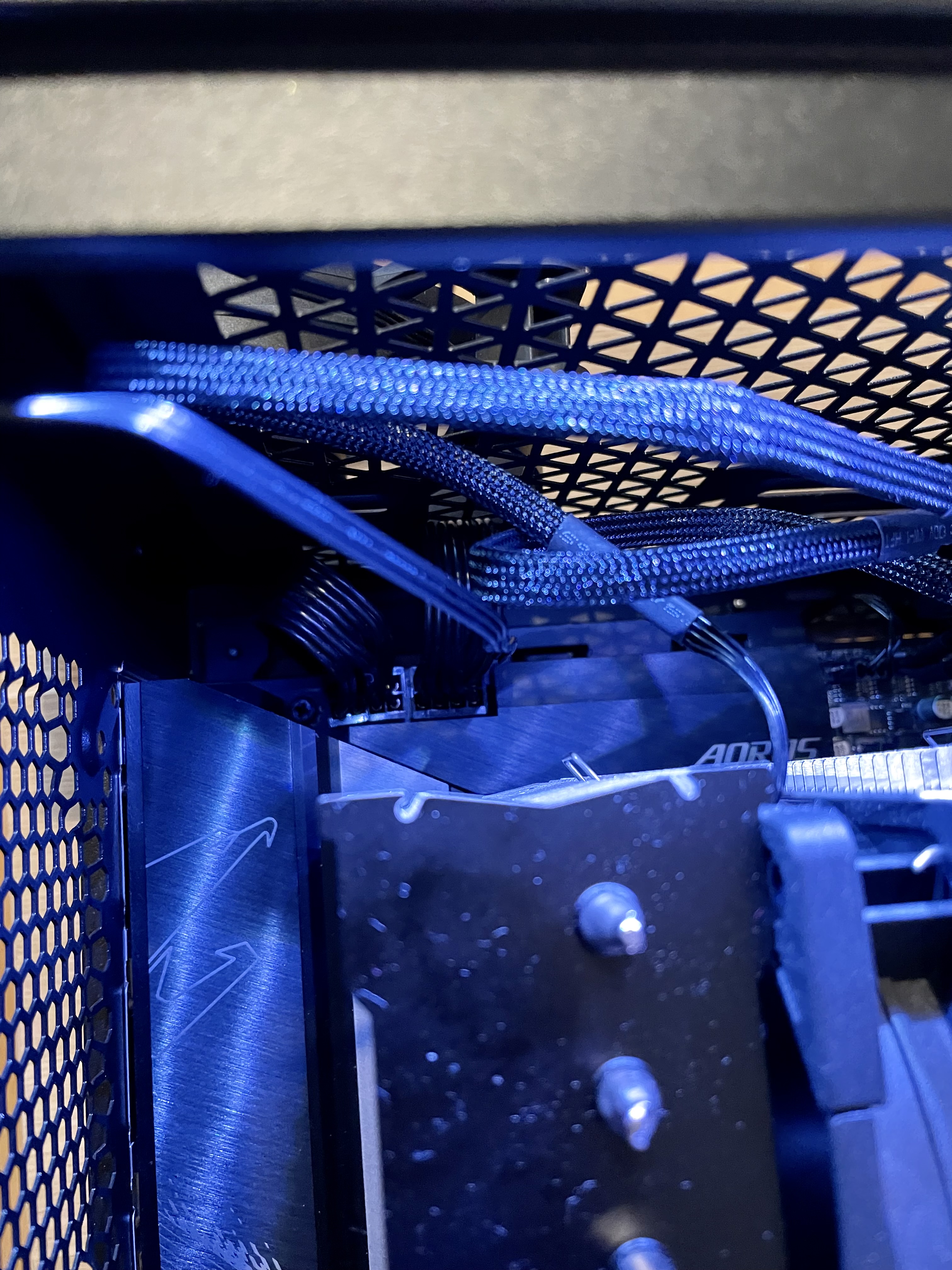

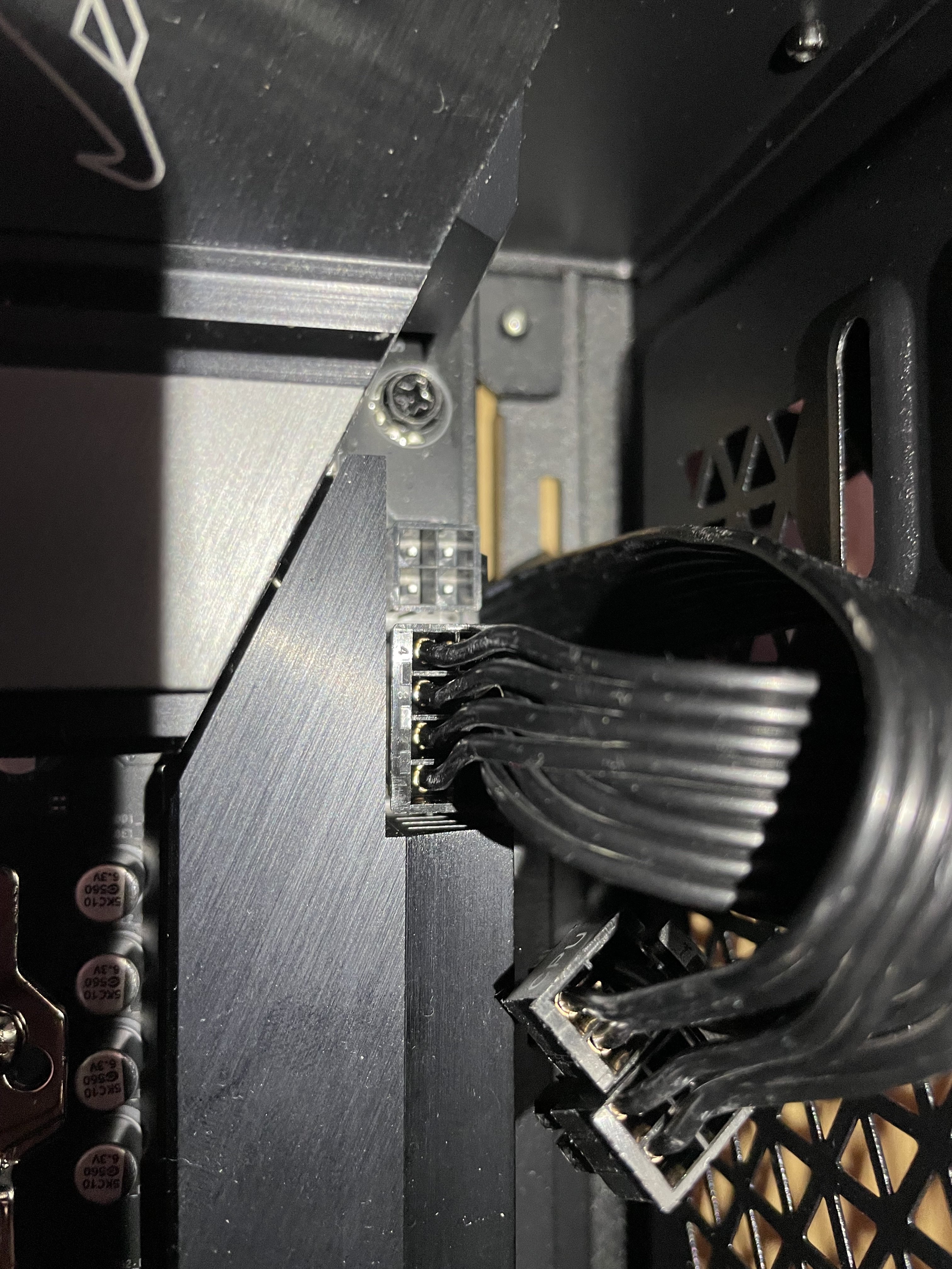

Der linke 8-PIN EPS steckt nicht richtig drin (sieht optisch nicht okay aus, kann auch täuschen), nimm den mal raus und stecke den rechten da rein und lasse den rechten mal frei.
Der linke ist nur ein 4-PIN anschluss, das ist ein geteilter Stecker, deswegen hängen da 4 bisschen zur Seite weg.
Trotzdem einmal bitte so machen wie beschrieben.
Ich hab jetzt den 4-PIN rausgenommen und den 8-PIN durch den geteilen 8-PIN ersetzt, welcher davor halb in dem 4-PIN verwendet wurde. Das Foto im Anhang ist noch bevor ich die beiden Stecker getauscht hab. Aktuell ist also der 4-PIN Anschluss am Mainboard frei und am 8-PIN hängt der komplette geteilte Stecker.
Tatsächlich hat sich jetzt zum ersten Mal was geändert, das System läuft zwar immernoch nicht, aber es leuchtet nichtmehr die CPU LED durchgehend, sondern abwechselnd die CPU LED und die DRAM LED. Ursprünglich ist die ja nur einmal kurz aufgeflackert, jetzt leuchtet sie in regelmäßigen abständen für einige Sekunden. Dachte das ist vielleicht das Memory Training, aber der Rechner ist jetzt auch schon wieder einige Minuten in diesem Zustand.

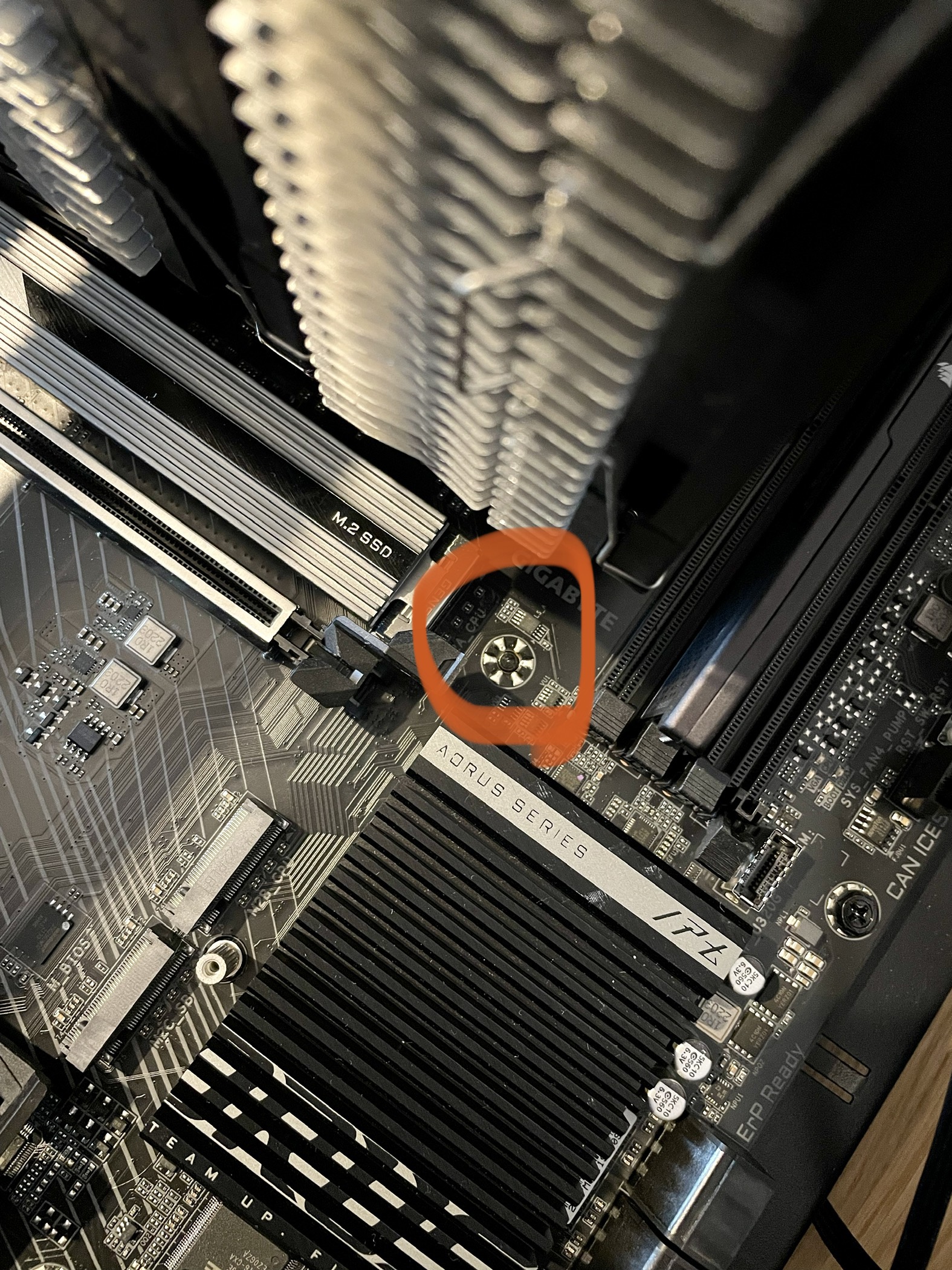

Sind deine Abstandshalter alle richtig gesetzt? Könnte mir vorstellen das du vielleicht einen für mATX Boards gesetzt hast und dieser beim Einbau der Graka zum Kurzschluss geführt haben könnte.
LeFlowsen schrieb:
Rechner komplett (wirklich jedes Teil) auseinander gebaut
Hast du dabei einen Tischaufbau versucht?
Ältere BIOS Version kann ich heut Abend mal versuchen, allerdings war das Problem ja schon vor dem ersten BIOS flash da. Die Kabel am Netzteil sind sind auf jeden Fall alle angeschlossen.

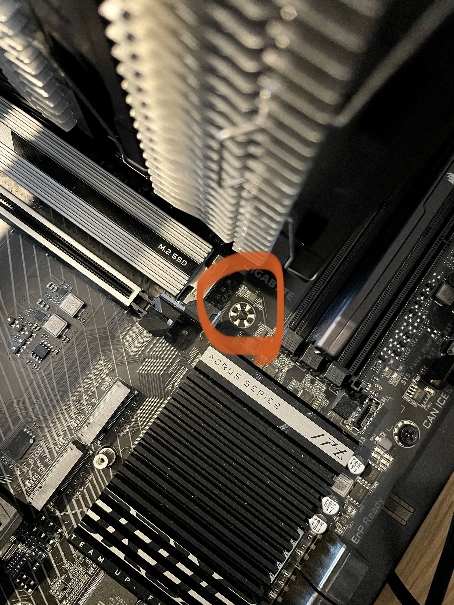

Die Abstandshalter waren wenn ich mich richtig entsinne schon im Case (Pure Base 500DX) vorinstalliert und haben 1:1 mit den Bohrungen auf dem Mainboard zusammengepasst. In der Mitte ist ein Abstandshalter ohne Gewinde, der befindet sich unter der im Foto markierten Stelle des Mainboards (sieht aus wie die Stellen mit den Löchern für die Schrauben nur eben ohne Loch). Das ist der einzige Abstandshalter, zu dem keine Bohrung im Mainboard passt.
Ist nur zur einfachen Montage damit wird das Board beim Einbau schon ein wenig ausgerichtet -passt also an der Stelle.
