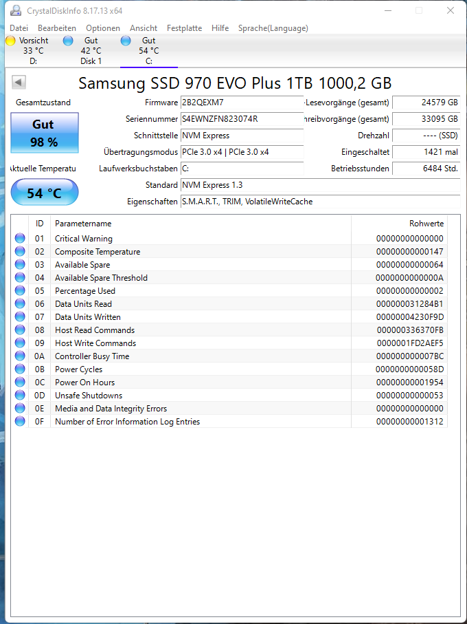

Außerdem die Platte mal abstecken (Strom- und Datenkabel) und das Verhalten testen.
Die Systemplatte sieht gut aus
