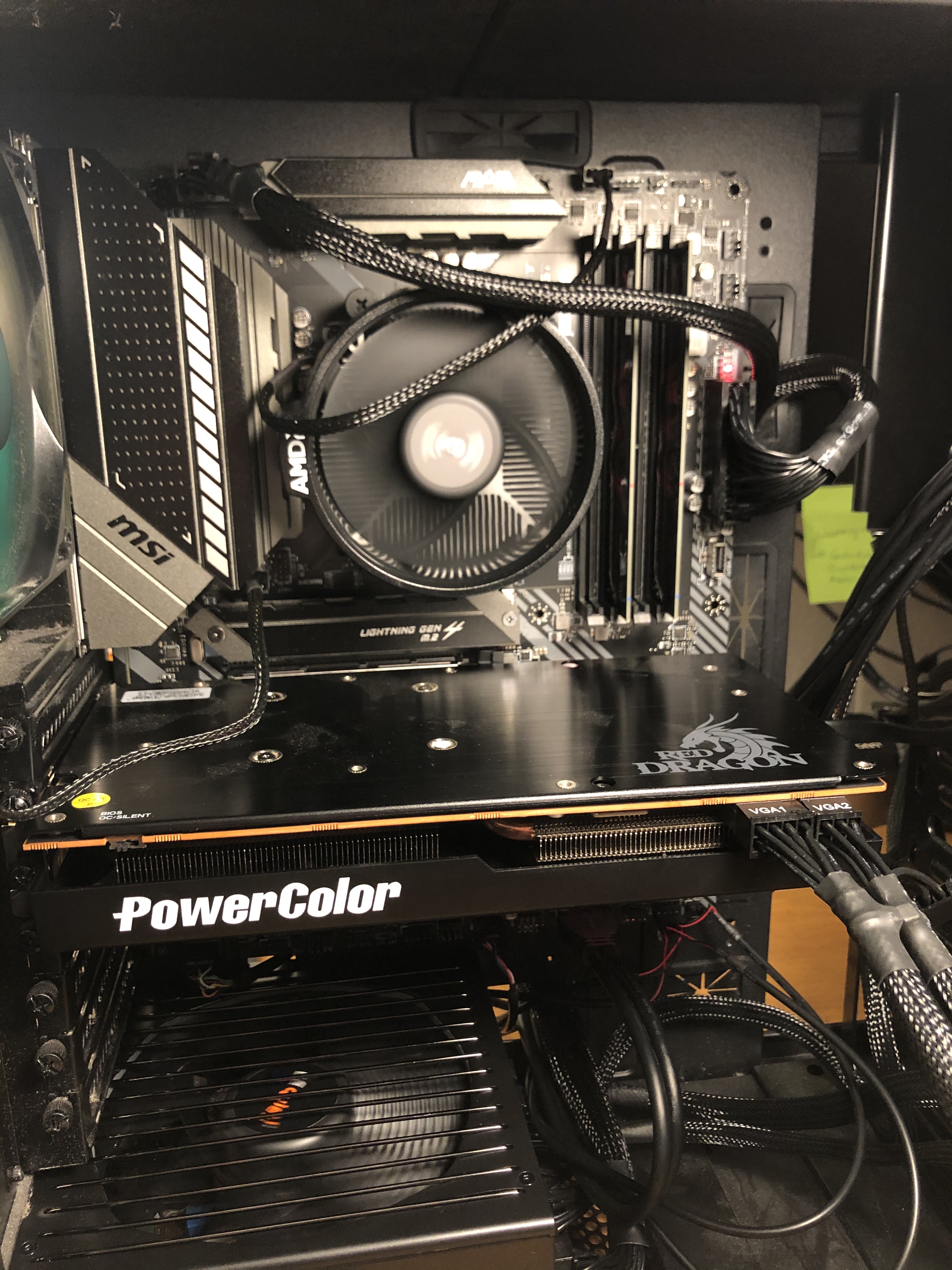

Folgende Komponenten sind verbaut worden:
  • MSI MAG B550 Tomahawk Mainboard
  • AMD Ryzen 5 5600X Bundle
  • 8GB Powercolor RX 5700XT Red Dragon DDR6 (Retail)
  • 32GB G.Skill Aegis DDR4-3200 DIMM CL16 Dual Kit
  • be Quiet! Straight Power 11 PC Netzteil ATX 550W BN281
  • Crucial MX500 500GB CT500MX500SSD1(Z)-bis zu 560 MB/s (3D NAND, SATA, 2,5 Zoll, Internes SSD)
Die Grafikkarte und die SSD waren bereits in einem System verbaut. Beim Einbau der Teile haben ich mich exakt an dieses Tutorial gehalten. Abstandshalter vom Gehäuse zum Mainboard habe ich überprüft.

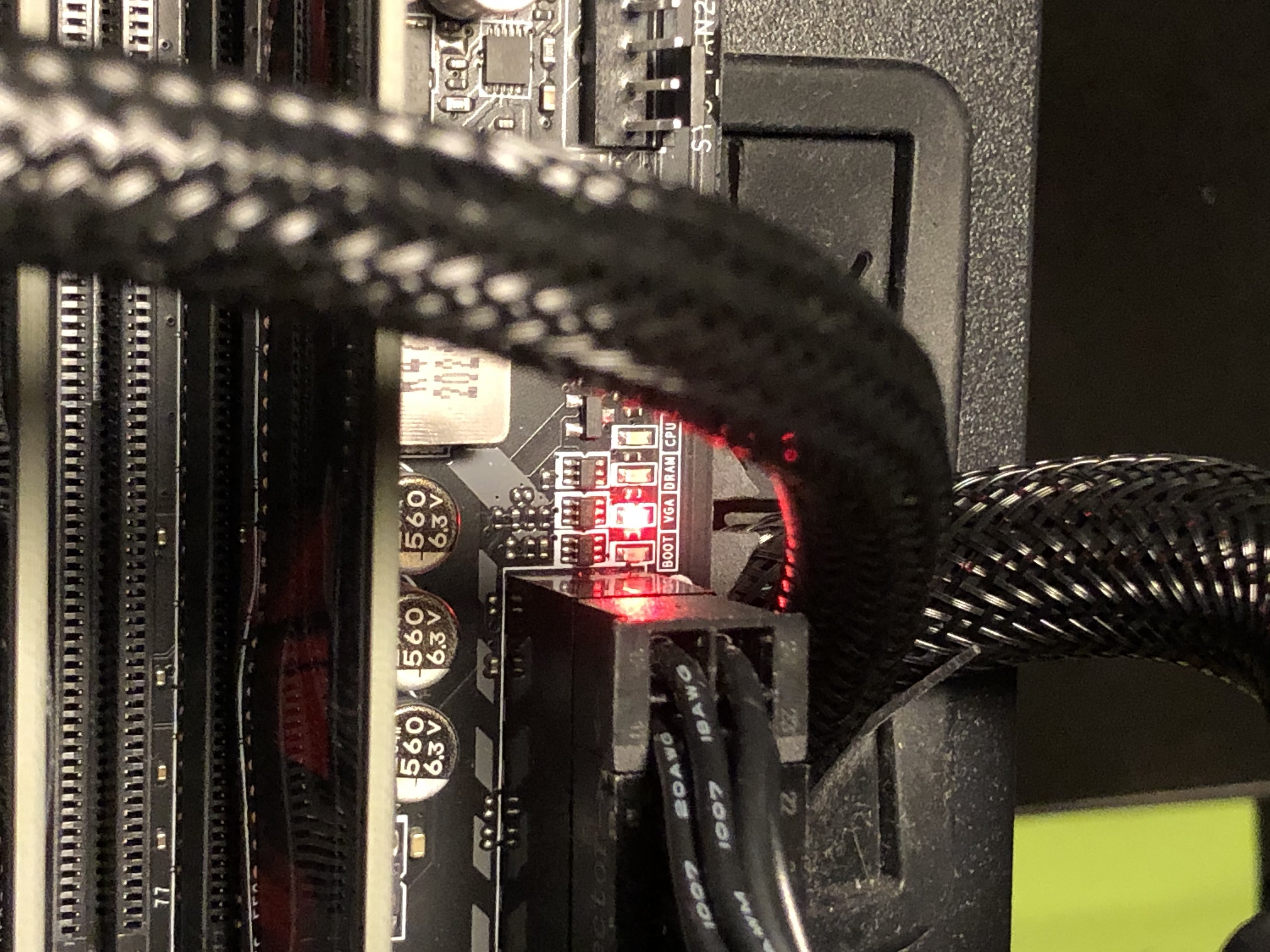

Wenn ich den Rechner starte, dann leuchtet die GPU Debug LED. Ich weiß nur nicht warum???
Habt ihr eine Idee woran es liegen könnte? Ich habe keine Ansatz woran es liegen könnte.

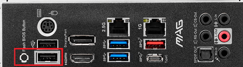

Das Update geht auch mit verbauten Komponenten. Bios Flashback neuestes Bios laden/ entpacken / umbenennen in MSI.rom / auf einen USB Stick FAT32 am besten 2.0 kopieren/ in den Flash USB-Port stecken /"NUR NETZTEIL EINSCHALTEN" / und Flashbacktaste drücken.

War bei meinem B55 Tomahawk auch so, die GPU LED leuchtete, weil noch das alte BIOS drauf war.
Alles ausbauen, nur das Netzteil anschließen und BIOS Flashbutton so lange drückenb, bis er blinkt, fertig.
In der Tat habe ich das mit meinem MSI X570 Unify Board gemacht und zuvor bei nem ASUS Z87 Intel Board!
Und dieses Thema wurde hier die Woche schon zu genüge abgearbeitet und keiner musste sein System wieder auseinander bauen.
Reaktionen: Fuchiii
Geil Leute vielen Dank für die schnelle Hilfe. Ich teste es sofort
Es hat funktioniert CPU GPU RAM konnten drin bleiben. Es dauert aber bestimmt 5 Minuten. Leider läuft mein RAM nur auf 2133 anstatt 3200. Da muss ich jeßtzt nochmal recherchieren.
